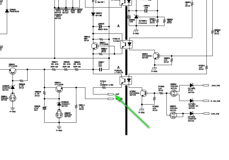

да там только один основной выход +24V, все остальное к нему завязано- три стабилизатора +5V, +13V и +12V. По выходам перегрузок нету, инвертор в данный момент не подключен.
Совершенно не понятно какое питание на F9222L должно быть.
Получается оно от трансформатора источника ДР. В ДР +24V. При переходе в рабочий режим- на выходе транса падает до +32V, а до микросхемы еще цепочка из нескольких резиков, итого на самой микре напруга +21V.
Это, собственно говоря, я к чему: имеется также цепь зашиты, замеряющая выходные напряжения, сигнал OVP
2021-06-11_213323.jpg [ 59.74 КБ | Просмотров: 4738 ]
Этот самый сигнал также приходит на питающую ногу. Судя по схеме- вроде бы как получается что при срабатывании ошибки, напряжение сигнала OVP должно быть выше чем питание

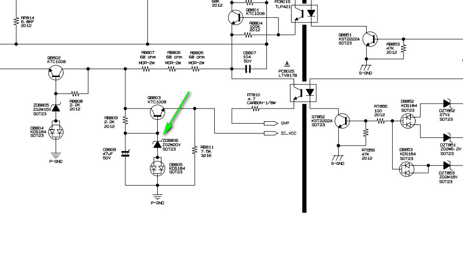

СообщениеДобавлено: 11 июн 2021, 18:05
Визуально транс живой, пробовал даже пропаивать, проверить заменою вариантов нет.
Диоды выхлопные- по прибору все нормуль. Менять, правда, не пробовал.
Питание F9222L все-таки около 20V должно быть- стабик там имеется, сразу внимание не обратил
2021-06-11_220032.jpg [ 61.67 КБ | Просмотров: 4732 ]
Ладно, пока мысли кончились, буду пробовать его автономно запускать без майна чтобы ничего не попалить, но это скорее всего уже после выходных.
Если будут у кого свежие мысли- делитесь
