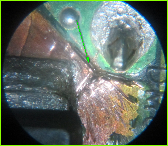

У меня примерно пару месяцев назад был примерно такой-же случай и тоже с Самсунгом 32 дюйма, только телек не полностью вырубался, а после 30-40 минут работы начинал перезагружаться через каждые 2-3 минуты.
Причина оказалась в источнике питания- уходил в перегрев транзистор ключа по +12V. Причем не пробитый был, ни в утечке, но грелся, падла, ажно в плате дырка прогорела.
Когда я его под микроскопом разглядел- между дорожками образовался прогар (причина не понятна- толи нагрев, толи сырость) и судя- по всему он просто не в режиме работал.
2021-02-02_132837.jpg [ 134.2 КБ | Просмотров: 5388 ]
В общем пришлось все это дело распаивать, между дорожками все выскребать, а сам транзюк вывешивать на проводах да еще и радиатор дополнительный мудрить. Повтора пока не было.
Это, собственно, я к чему- может по питалову какой косяк имеется что проц в перегрев уходит?
