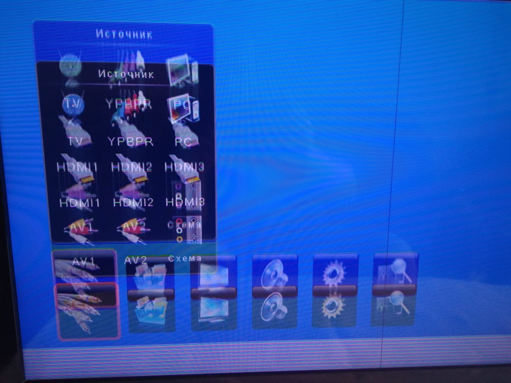

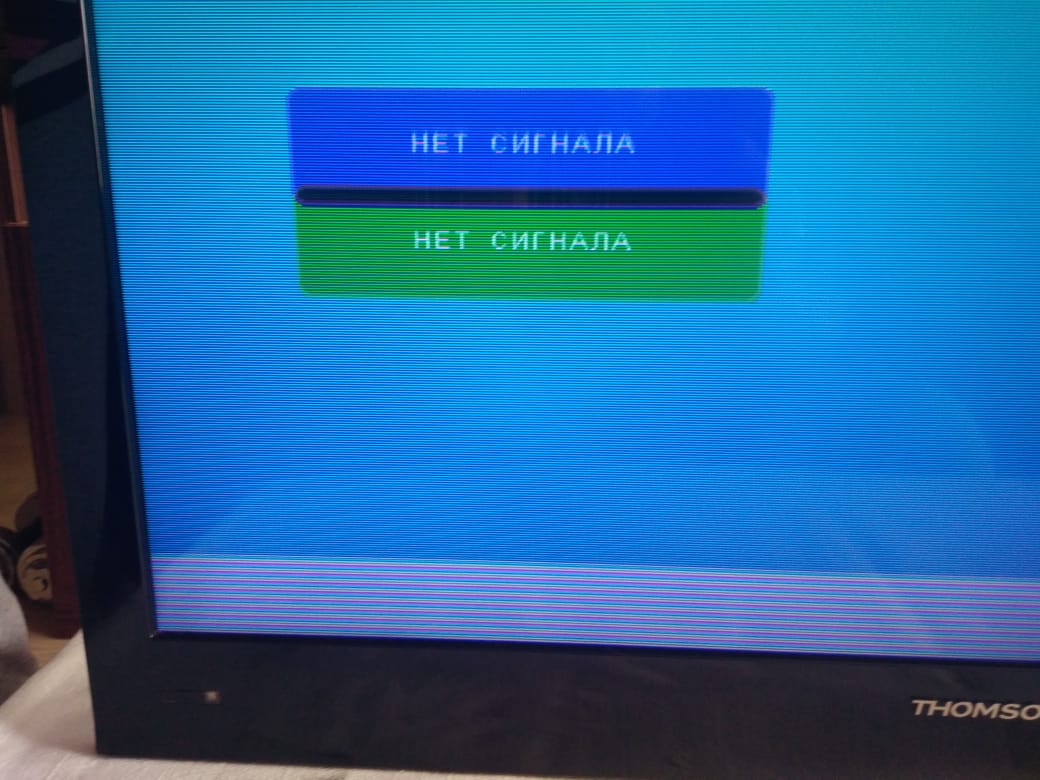

Телевизор нормально включается, нормально реагирует на пульт. Проблема в том, что изображение двоиться и постоянно мерцает (подсветка светиться без мерцаний). С низу полоса широкая и две вертикальные тонкие черные полоски.

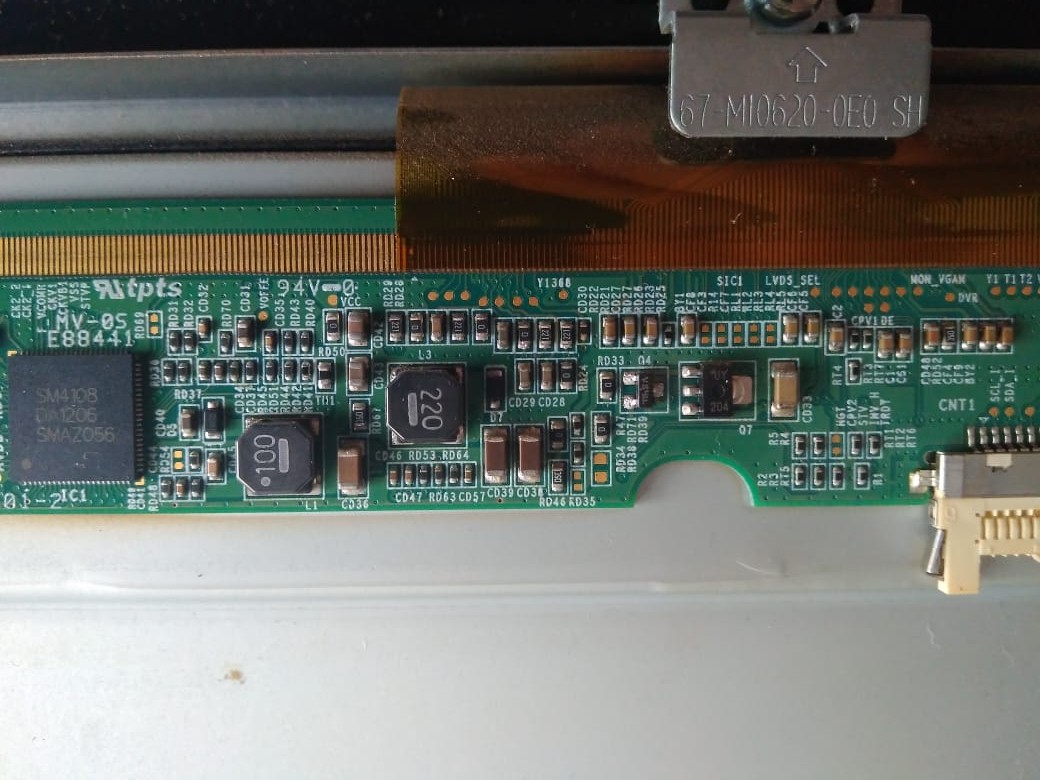

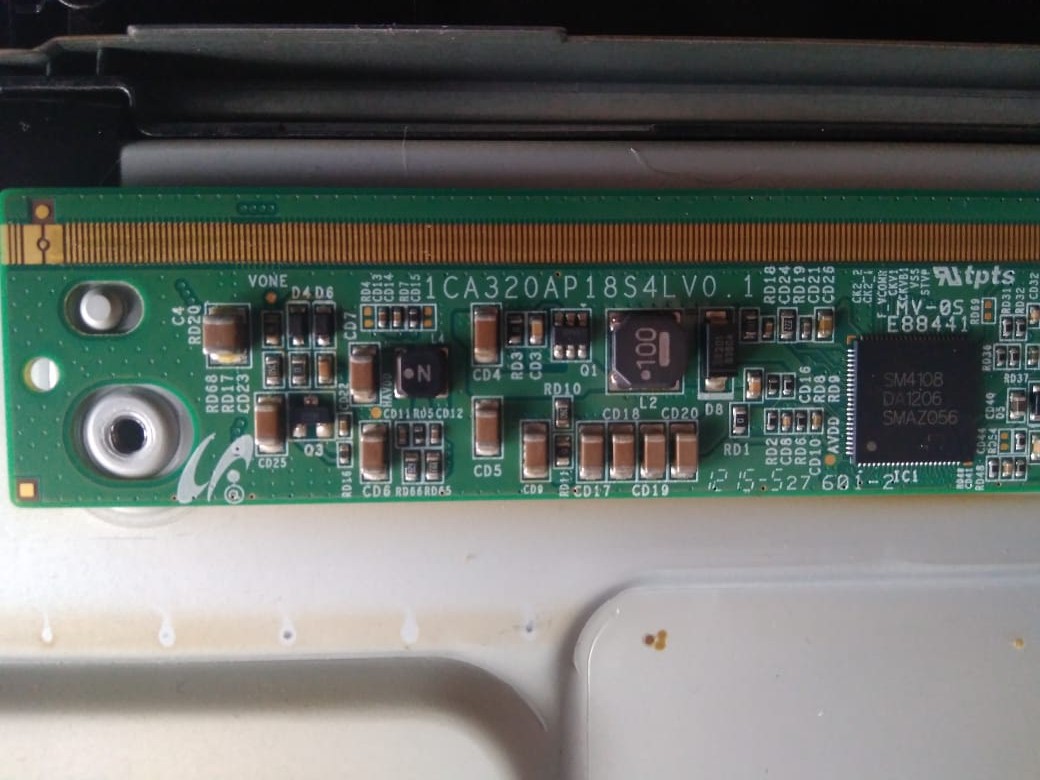

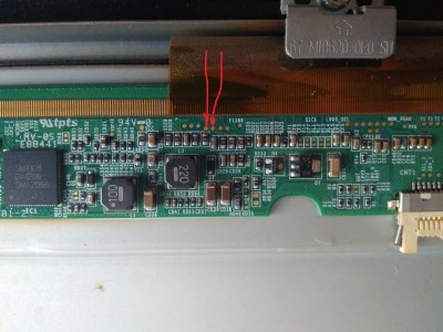

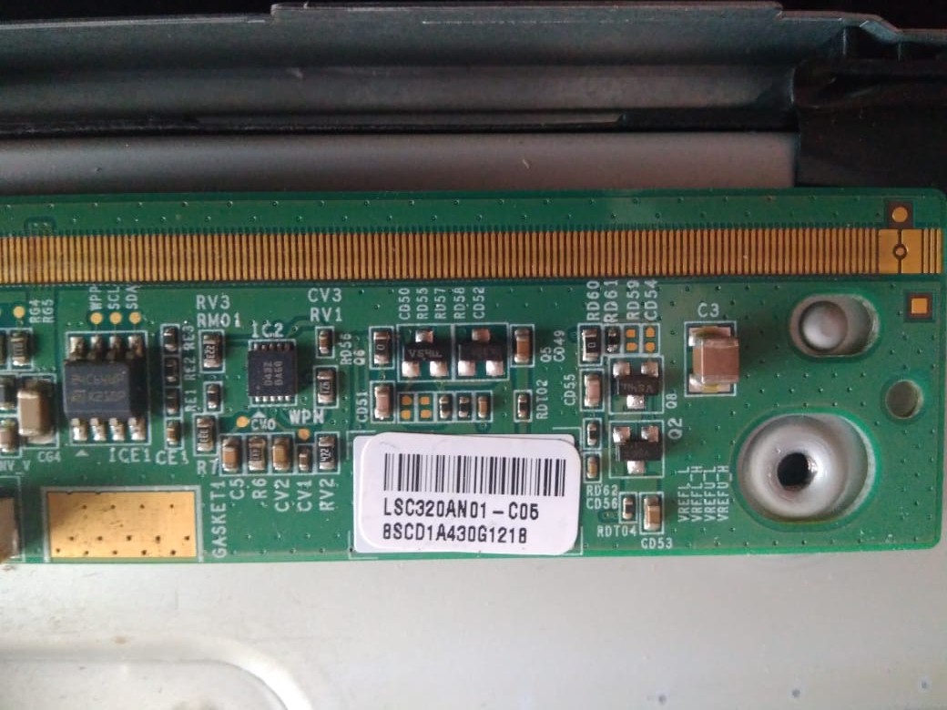

Хотелось бы запустить панель в автономном режиме ( режиме самодиагностики ), чтобы определить где рыться в t-cone или в майне. Не знаю контрольную точку для запуска ( может эта панель и не запускается в этом режиме). Прикрепляю фото Т-con по раздельным фрагментам.Может кто знает , подскажите. Вполне возможно, что капаю не там.

Спасибо за помощь. Ролик этот я давно посмотрел. Почитал сейчас форум на мониторе. За мою матрицу с t-con там не какой конкретики нет. Я не просто так выложил фото со своим T-con , хотелось бы поточнее узнать как называется контрольная точка на моей плате (таких названий как в ролике и на форуме на моем t-cone нет).

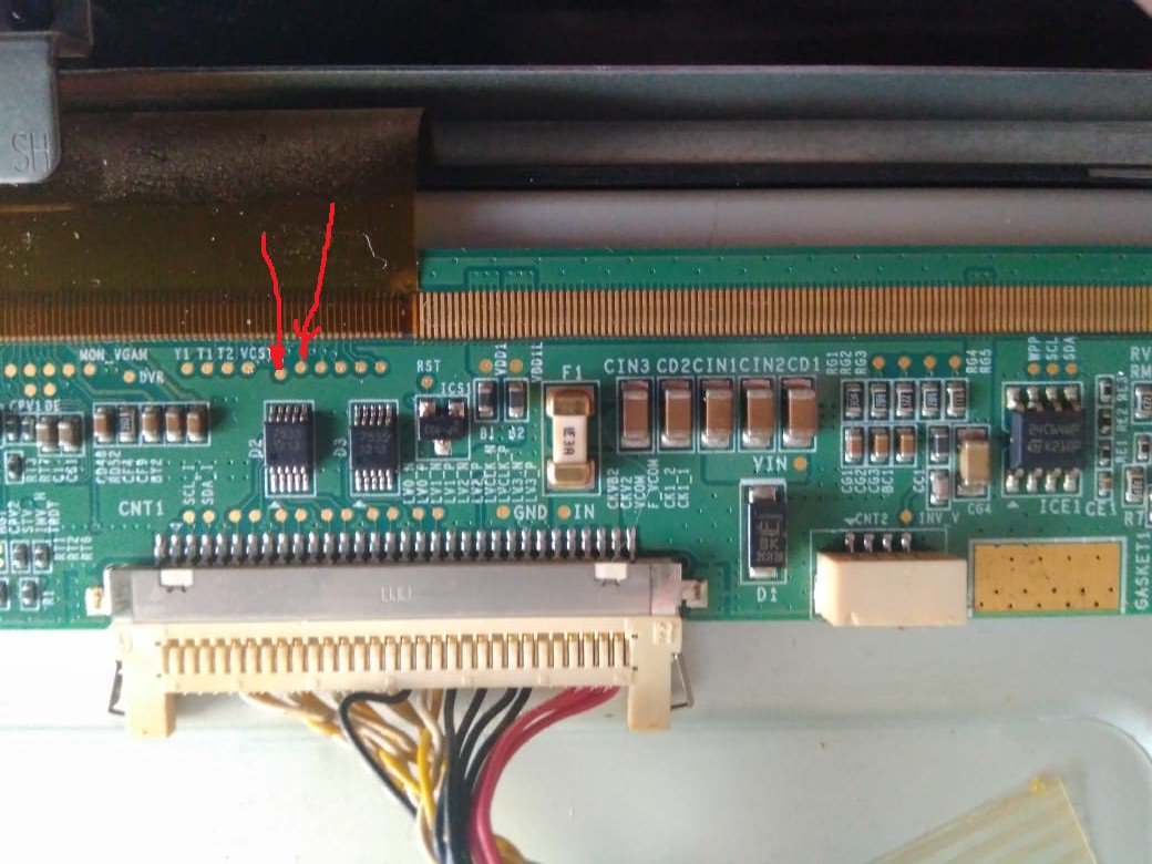

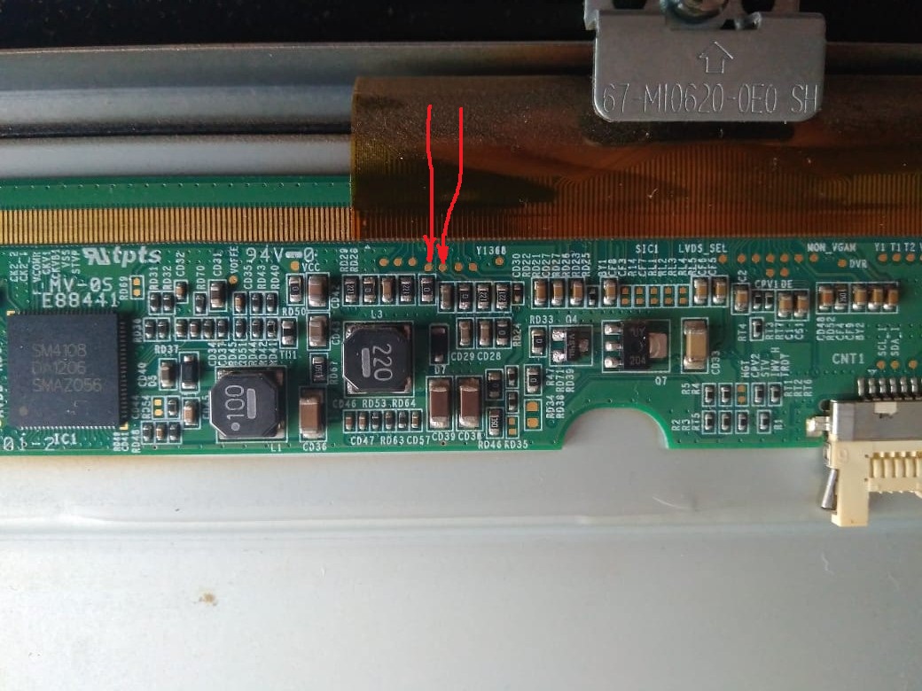

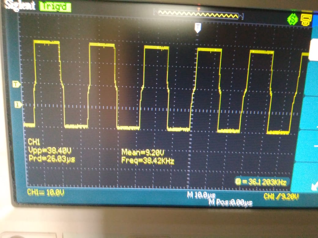

1. Вызвонил сигналы синхронизации ( фото прикрепил) они обозначены красными стрелками. Размах сигнала составляет 38V (фото с осциллографа ).
2. Так как T-con припаян к стеклу пришлось отрезать дорожки ( эти самые сигналы синхронизации) на плате идущие к щлейфу. Отрезал по одной и включал телевизор. Потом отрезал следующую и восстанавливал ту которую до этого отрезал.

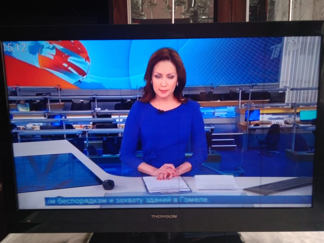

В итоге телевизор начал показывать. Сколько проработает неизвестно, но все таки какой то результат.
Всем удачи!
