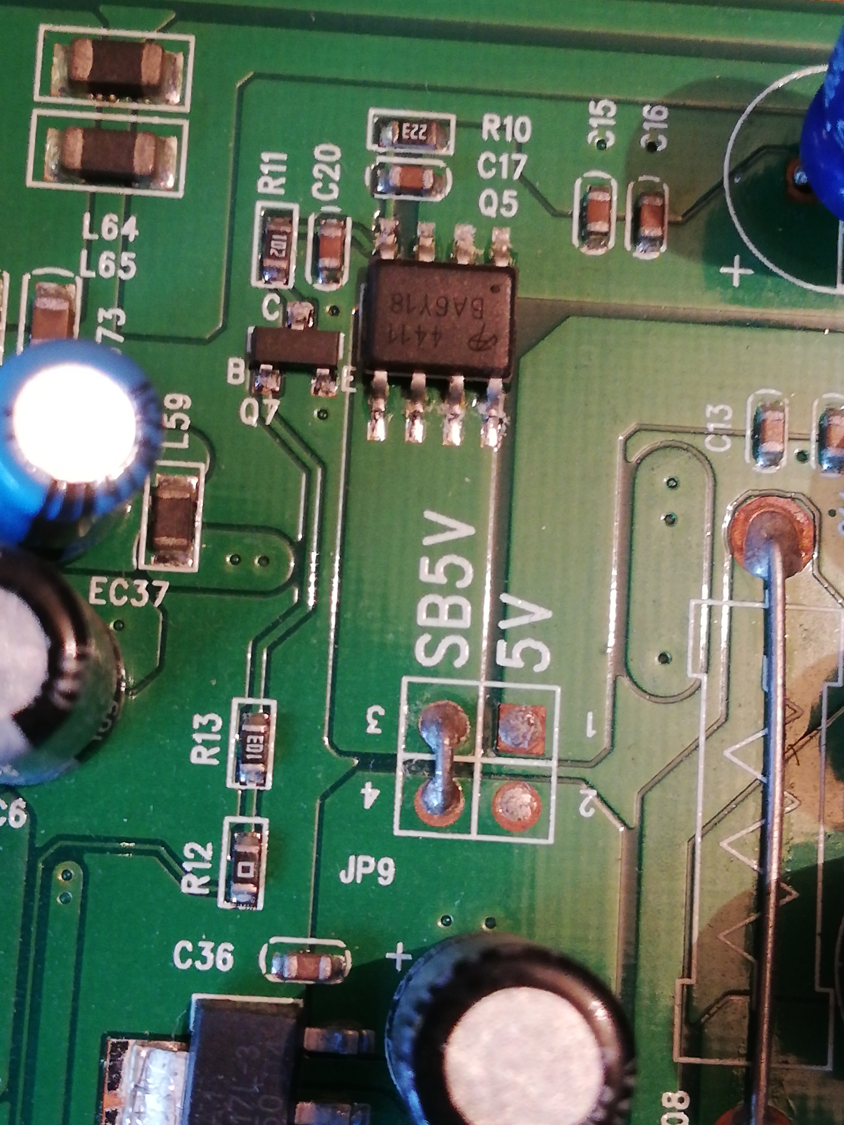

Здравствуйте. Достался такой телевизор Cameron 2607 с поломкой не включается, не горит даже индикатор, с БП все нормально, а вот на майне стоит микра на входе по 5В линии и мне она не нравится очень, BA6Y18 название, в SOP-8 корпусе а инфы по ней я не нашёл ни какой, подскажите пожалуйста что это и с чем её кушать)

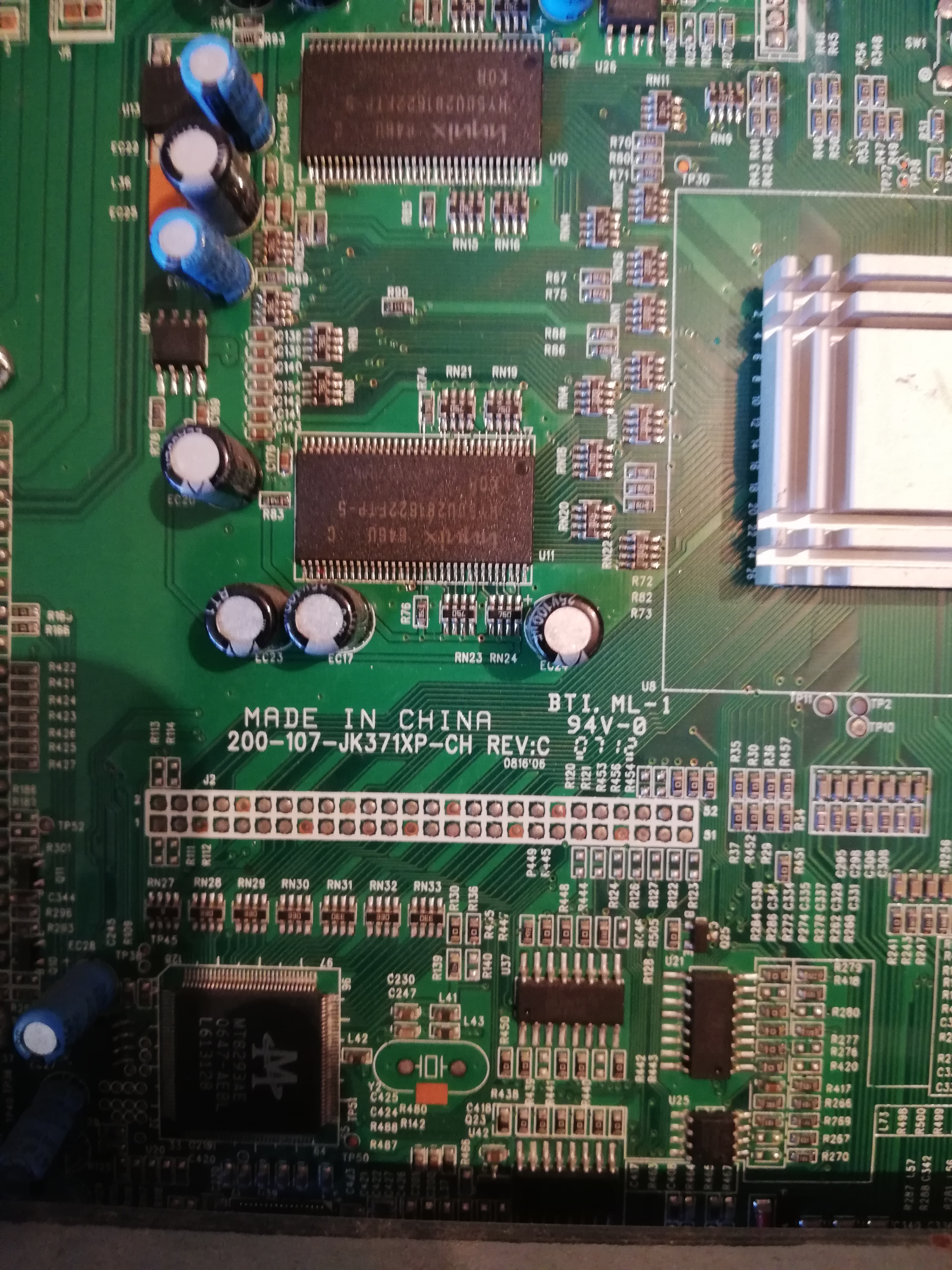

Напиши модель платы и фото мс дай

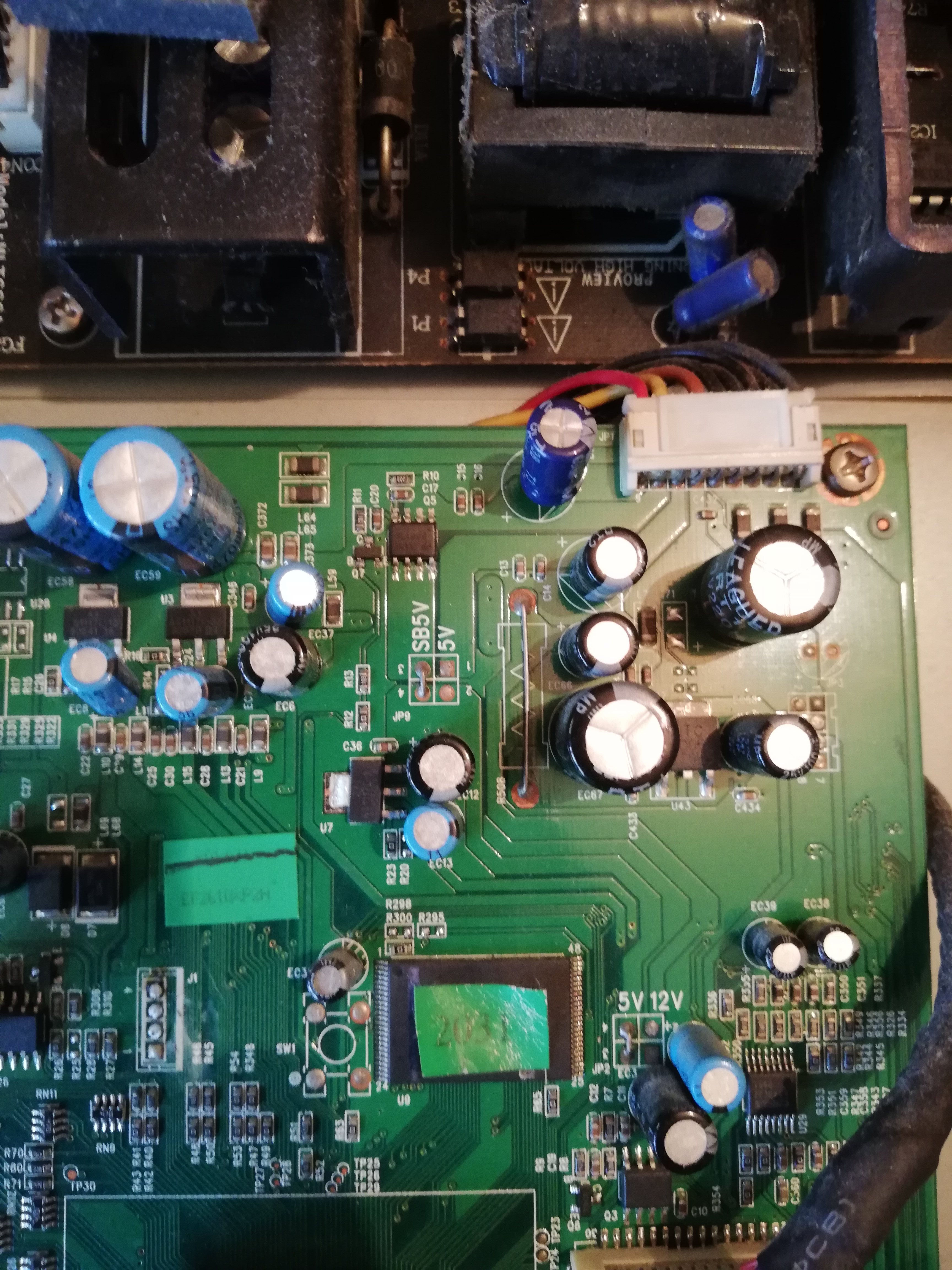

И снова здравствуйте!
IMG_20200719_132212.jpg [ 4.54 МБ | Просмотров: 3676 ]
IMG_20200719_132206.jpg [ 4.33 МБ | Просмотров: 3676 ]
IMG_20200719_132157.jpg [ 3.12 МБ | Просмотров: 3676 ]
 Заголовок сообщения: Re: Помогите опознать деталь
СообщениеДобавлено: 20 июл 2020, 04:31
AO4411

Спасибо большое! Поменял, но все равно нет индикации на передней панели, ввёл БП в РР проц и флэшка греются слегка, инвертор работает, ещё появились мысли как бы не прошивка ли это?

И снова здравствуйте! Вообщем купил новый мультиметр и вот что выяснил, что на SB5V всего 2V, но если я правильно понял из даташита на транзистор то его выход как раз идёт на этот SB5V. И тут я не много в ступоре. Может кто что подскажет? За ранее благодарен!

Поменял стаб U7 результата нет. U5, U6, U7 на этих стабах напряжение не соответствует норме, вообщем вместо 5В на контрольных точках у меня 2В. Помогите пожалуйста!
