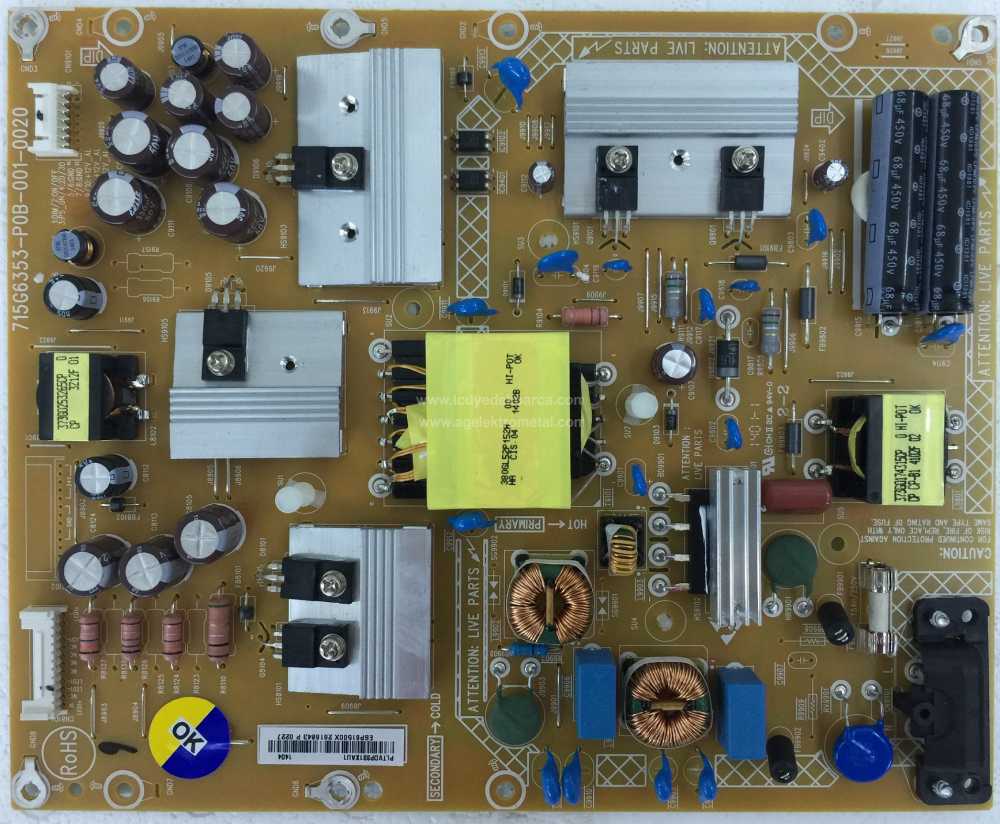

Блок питания: 715G6353-P01-001-002H
PWM Power: LD7591T (PFC), SSC1S311 (PWM)
MOSFET Power: TK15A60U (PFC), TK13A65U
MainBoard: 715G6165-M01-000-005X
На выходе блока 1.75v, 3.3v, 10.7v
На выходе из транса 36v. Заменил пару вздутых конденсаторов. Все остальные кондеры(электролиты) в норме. Диоды и тразисторы(силовые) прозвонил... И пес его знает для чего, но я заменил LD7591T (PFC), SSC1S311. Где копать, подскажите!!!
Замеры без нагрузки по линии 12 вольт ?
Serga писал(а):
На выходе из транса 336v.
Ни хрена не понял :shock:
Позиционные номера по твоей схеме ?
P,S Мужики ткните мне где PFC - в упор не вижу :?

Заменил ic9101 и is8501. А напряжение(опючатка вышла) на выходе транса(на диодах) 35v и 10.7v
СообщениеДобавлено: 04 сен 2017, 19:28
Если в РР на сетевой банке(С9815) нет порядка 380 вольт - смотрим PFC -питание шимки,полевик,датчик тока
В подсветке уверен ?

Sergei1, на сетевом кондере 380v - четко. А Q9101(TK13A65U) работает только для питания, выхода(как это правильно сказать) 12v ? Может проверить все мелкие конденсаторы???
СообщениеДобавлено: 09 сен 2017, 03:59
Ничего не понять блин , можно же нормально озвучить замеры по +12VA / +12 V/12VO( по схеме) и где замеры дежурного 5 вольт , и нет там вообще PFC, простой блок питания между прочим. Пробуем подключать автономно, лампы в нагрузку, изучаем схему, думаем,
а не меняем на обум микросхемы.

"Повесил" на выход лампочку 12v, вместо 12 выходит(занижено) 7.6v. И эти 7.6v с диодов(Шоттки) идут... Я понимаю что неисправность на высокой?????Ну а на высокой вроде осталось проверить микро резисторы и кондерчики(пико).....
