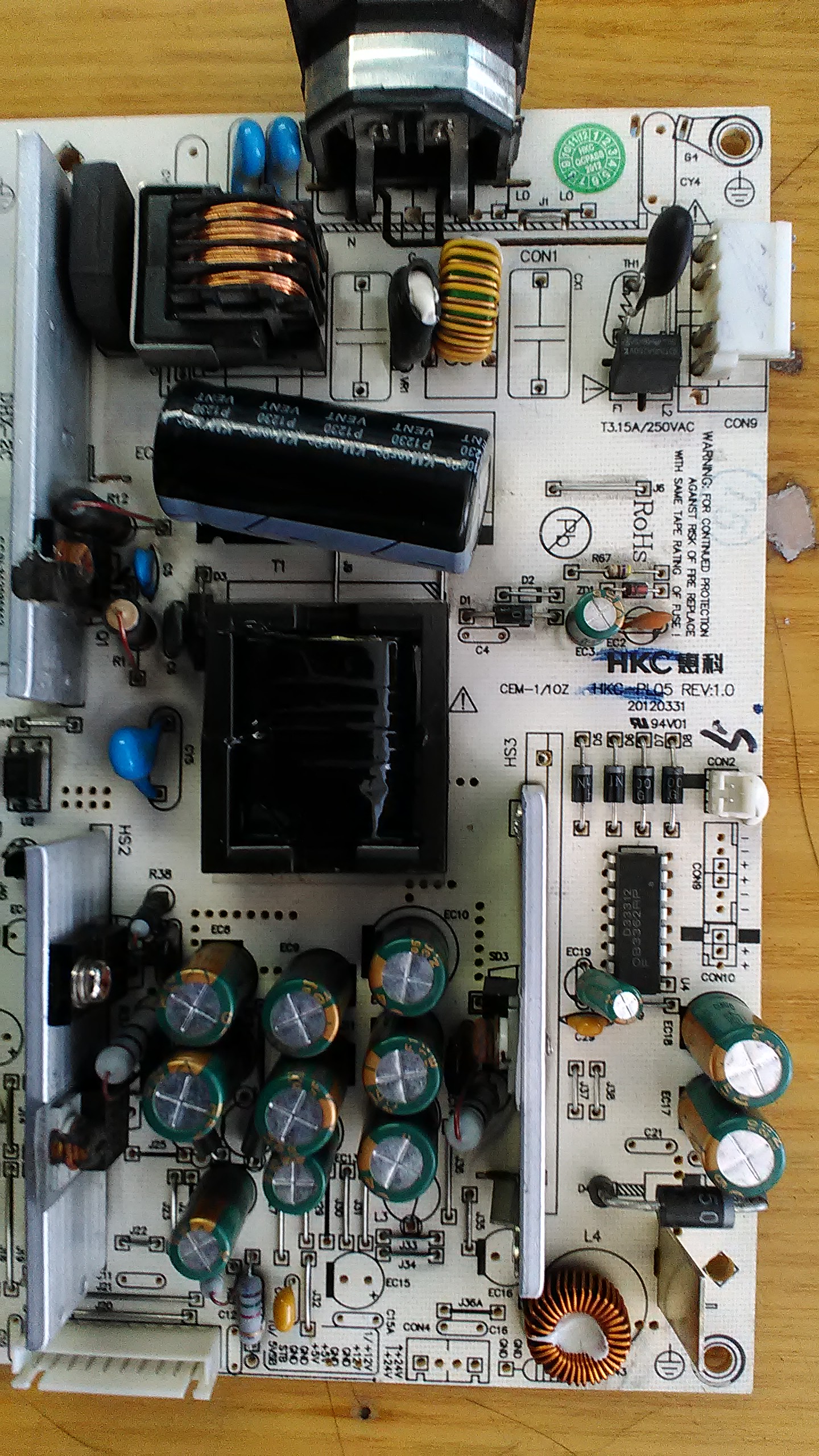

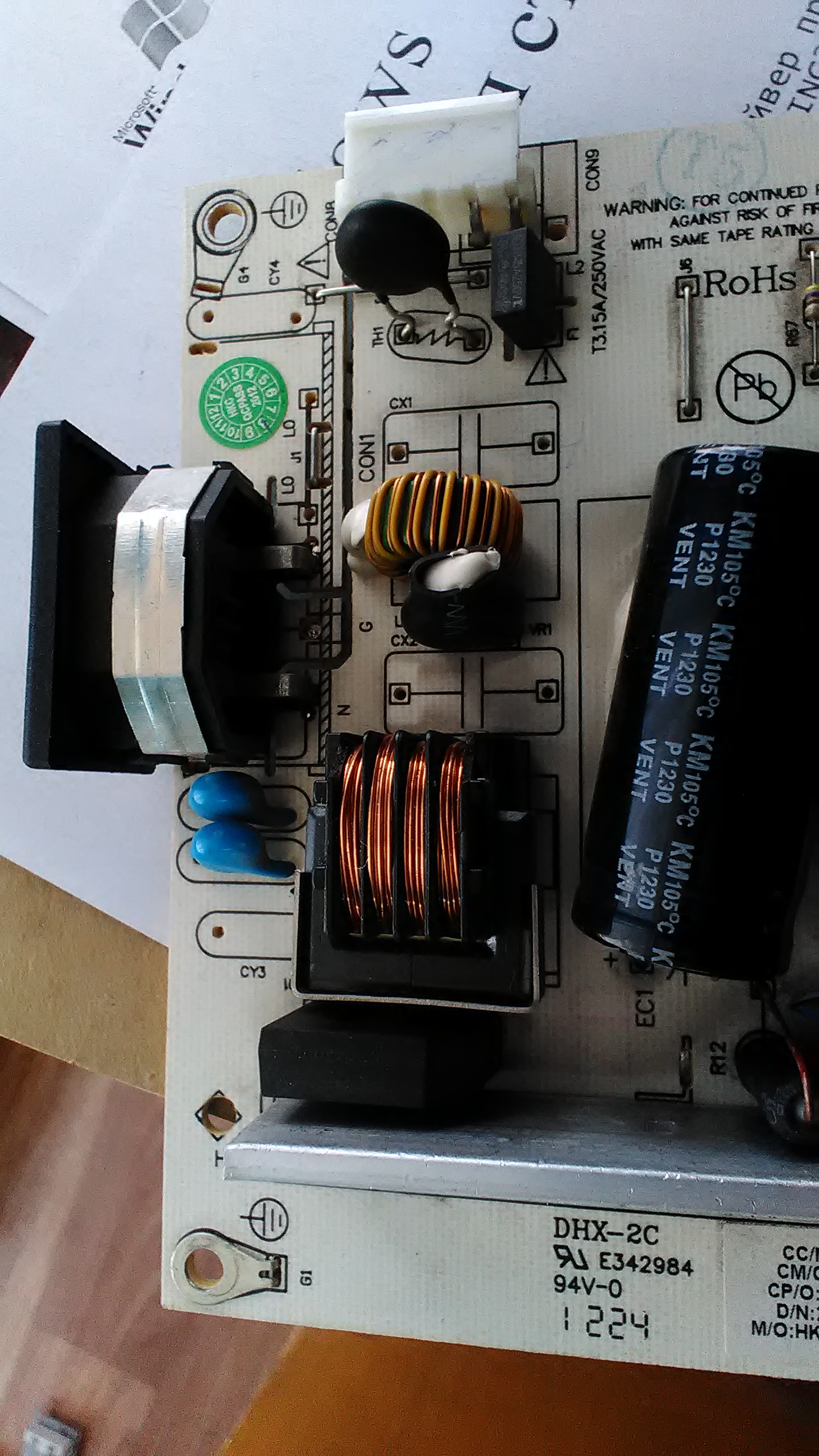

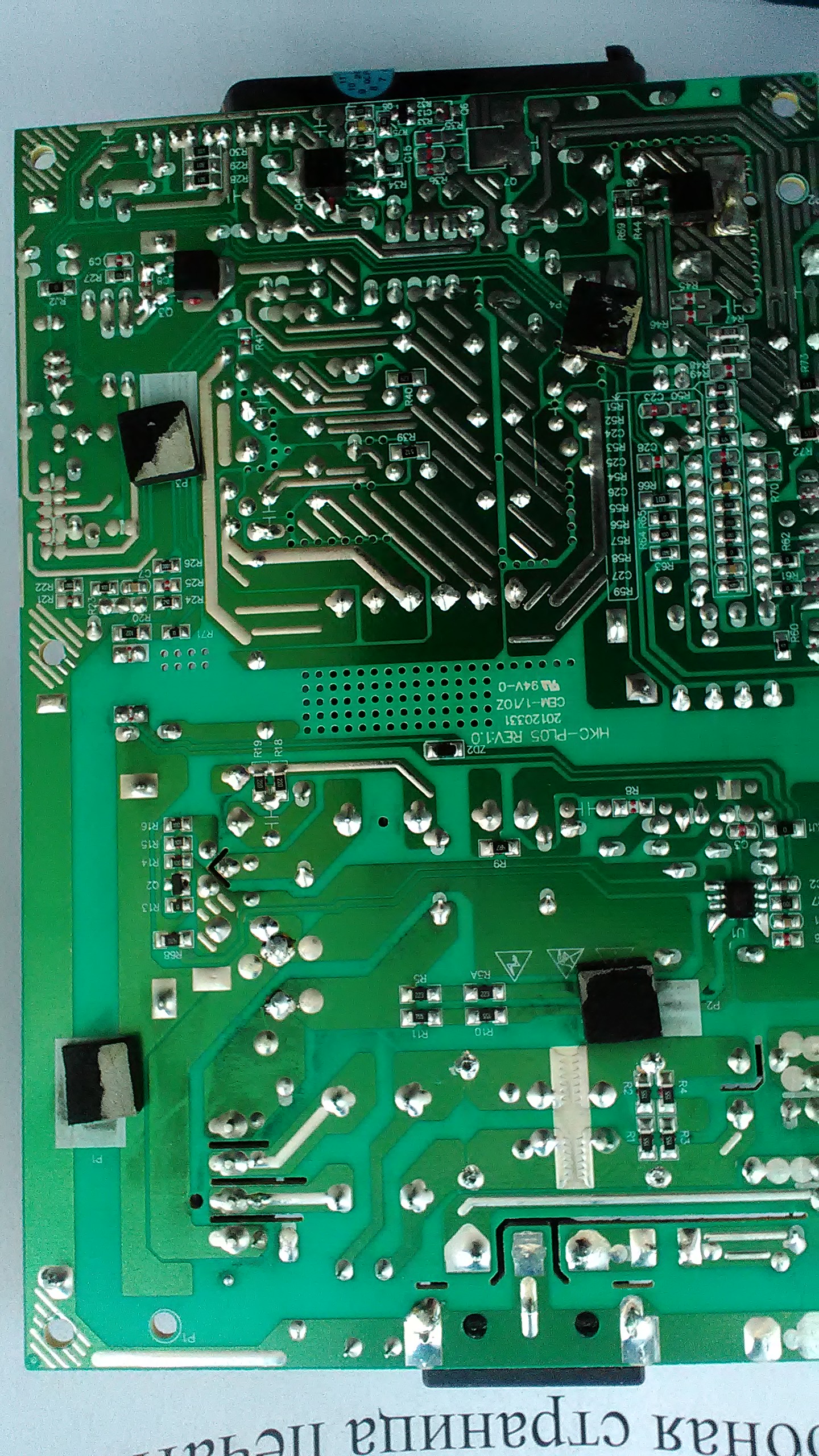

Доброго времени суток Уважаемые!
Помогите пожалуйста определить номиналы и напряжение конденсаторов СХ1 и СХ2 блока питания НКС-PL05 REV 1.0 20120331 CEM-1/10Z телевизора Supra STV-LC32510WL .Они стоят на входе -желтые наверно на 250 или 275 вольт. Горе-мастер отпаял и с кондерами пропал :lol: .Помогите пожалуйста.

Фото с надписью :20200619часть -Место где должны были конденсаторы -а их нет. Выделил
P_20200619часть.jpg [ 1 МБ | Просмотров: 3021 ]
Комментарий к файлу: часть схемы где должны быть конденсаторы
P_20200619часть.jpg [ 974.91 КБ | Просмотров: 3023 ]
P_20200619_115542.jpg [ 1.29 МБ | Просмотров: 3023 ]
P_20200619_обший.jpg [ 1.24 МБ | Просмотров: 3023 ]

Они в сетевом фильтре стоят, на работоспособность не влияют.

Видать действительно горе мастер, толку дать не мог, для понта выпаял эти кондеры типа я щас куплю и вернусь и все ищи ветра в поле. Или блок рабочий? С любого похожего блока поставь и делов то.
совершенно верно
похоже да :D
Ilgiz, ну а в данный момент что с модулем? Включается или нет, напряжения какие-нибудь выдает?

До моего вмешательства телик не работал . По схеме кондеры ЕС17 и 18 вздутые были ,высоковольтный ЕС1 заместо 100 Мкф выдавал 42 мкф -esr -0,56 (приборы-АКИП-6107,Mega328 LCR-T4) заменил шимку NE1101e-было в наличии -корпус не внушал доверия-поджаренный был . кондёры сх2 -0,22 мкф СХ1 -0,47 мкф на 275V . Все нормально работает.

Ну то есть в данный момент все в порядке? Оживил?
