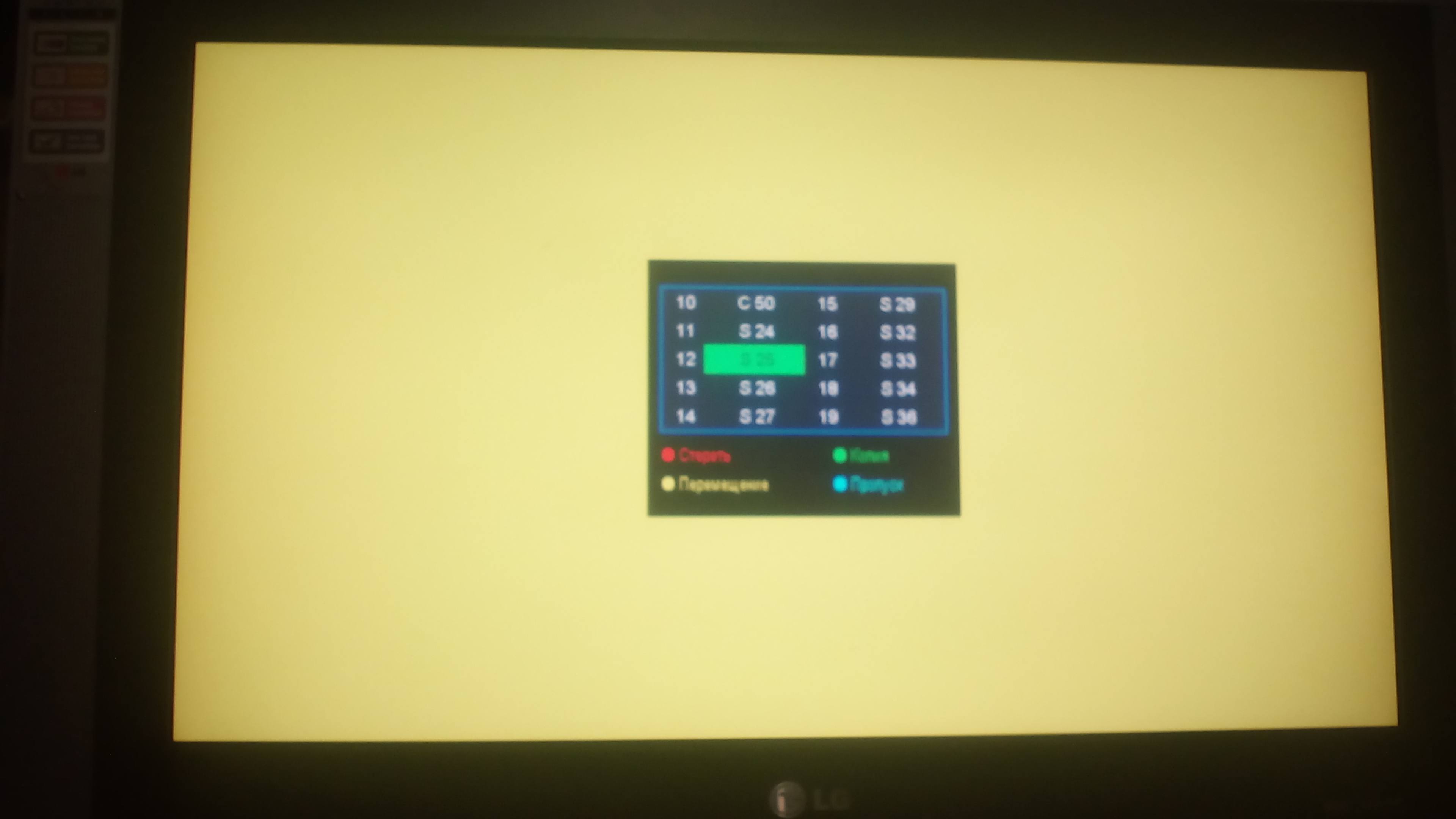

СообщениеДобавлено: 14 авг 2018, 18:13
Зарегистрирован: 13 авг 2018, 22:01
Сообщения: 6
место жительства: Тамбов
Как видите в меню цвета корректно отображаются.
IMG_20180814_180735.jpg [ 932.67 КБ | Просмотров: 4392 ]
Специально сфоткал пункт меню где цветов побольше. Вообще для меня проще было бы если б изо вообще не было или полосками.
СообщениеДобавлено: 14 авг 2018, 22:47
А его собсна и нет!! OSD и изо две совершенно разных весчи!
Я не удивлюсь шо в теле будет не один дефект и не два,а скорей всего кучка и рукотворные.
Для таких нада иметь блоки на подкинуть,вощем работы будет за гланды!!
