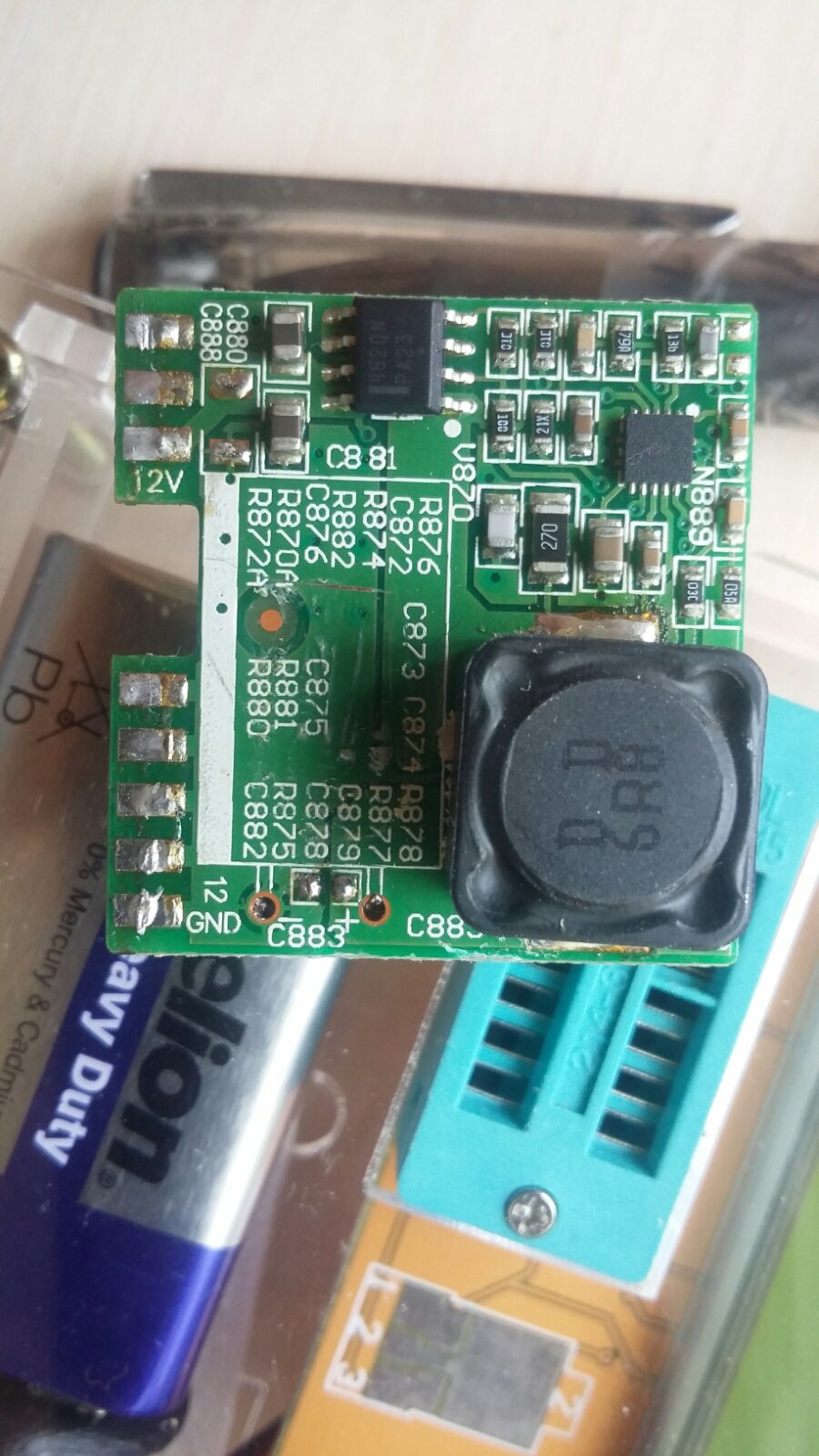

Принесли мне тут телевизор "сони" с проблемой не включается.
Открыл, посмотрел 2 кондера вздутых. Поменял - включился но только светодиод загорелся.
Я давай ещё 2 подозрительных менять - включается, показывает - ура!
Но включается через раз.. хм...
Я проверил (ESR) все емкости и понял что почти все дохлые - поменял все кроме двух на 450в (они хорошие)
Теперь не включается вовсе.. то есть идет запуск, загорается светодиод и уходит в защиту..
Я начал внимательно присматриваться, может где задел что и вот на что наткнулся..
Я перепаял кондёр С883 на другую сторону платы, дабы он вновь не грелся от радиатора. И увидел что возле него, судя по контуру припоя, был СМД...

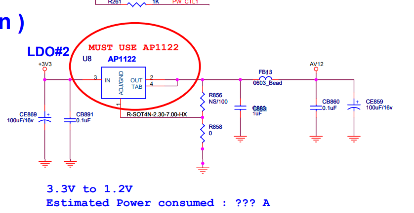

Скачал даташит и так и ничего не понял. Стоял там СМД или нет? Помогите пожалуйста. I-0
П.С. контакты под СМД возле контактов С883 залудил до фото - так что вид как будто ничего и не стояло.
Комментарий к файлу: Даташит на RSAG7.820.1835/ROH
Capture22.PNG [ 50.62 КБ | Просмотров: 2237 ]

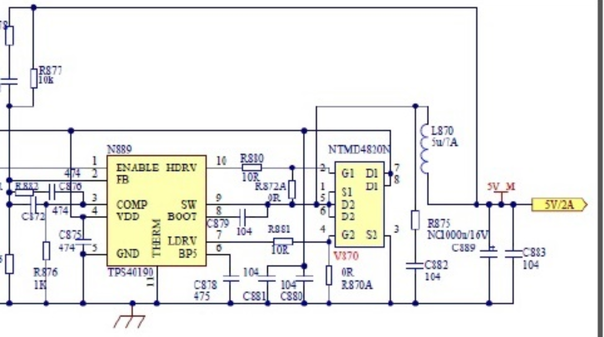

вторая схема - больше похожа на правду

Там если и был какой-то кондерчик, то скорее всего пикушный. Вряд-ли его отсутствие такой дефект даст.
может коротнул где-то что-то? просмотри еще раз повнимательней

Так на второй схеме же все показано С883 - 104 ёмкость 0.1мкф керамика, а С889 как раз лит который был перепаян на другую сторону платы. Автор сам себя запутал :D И как уже сказали то причина не в этом. А самое главное в том что мы имеем дело с очень секретным телевизором, :D что нет даж модели его в теме, какая подсветка там вообще,не говоря уже об замерах напряжения блока питания и стабилизаторов главной платы. Хотя конечно вопрос был определить деталь а не причину не включения но все же лучше бы было.
