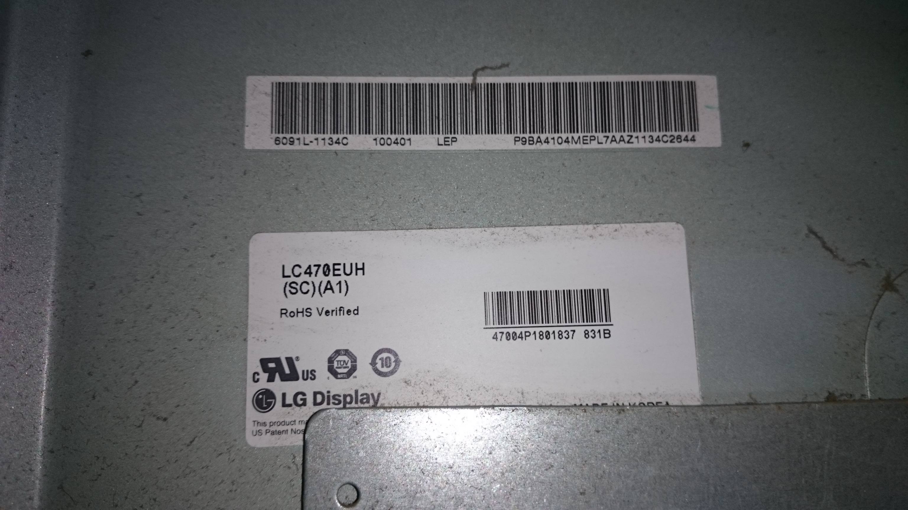

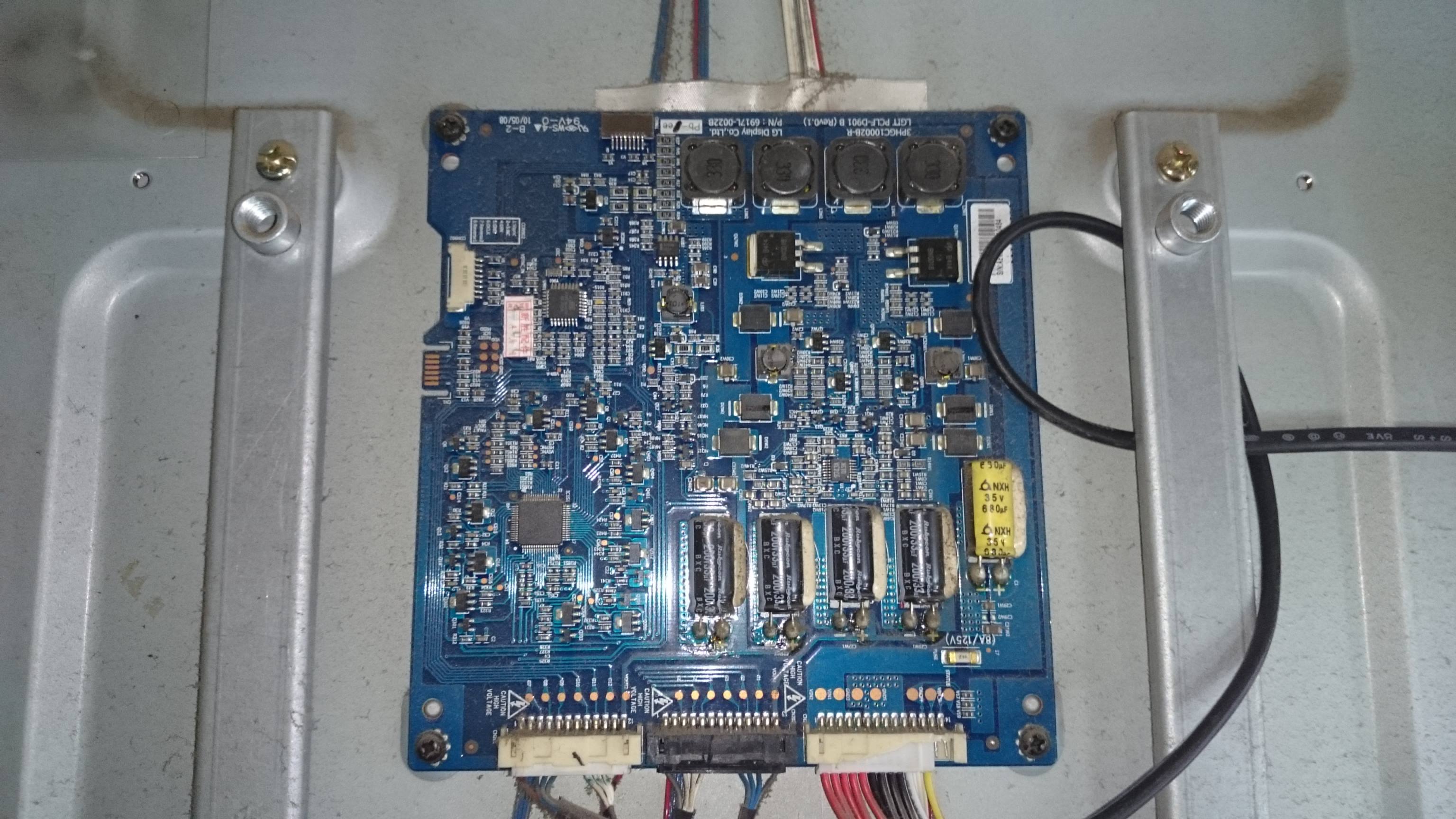

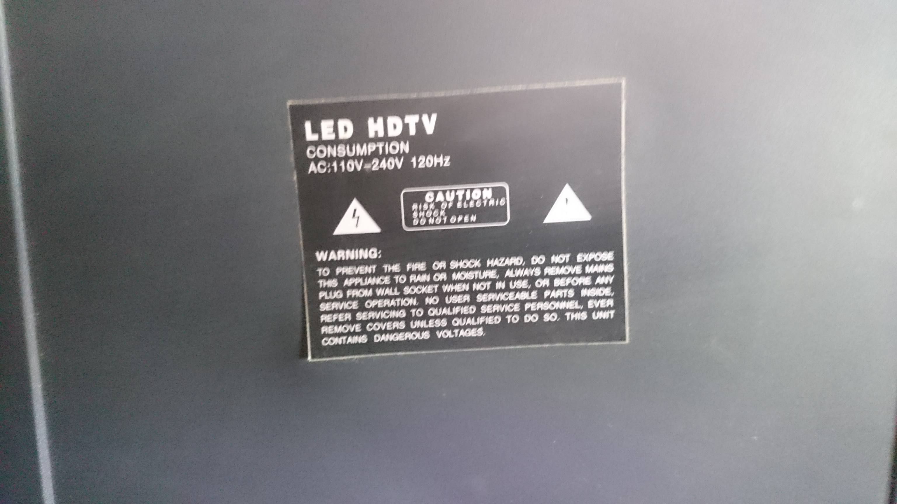

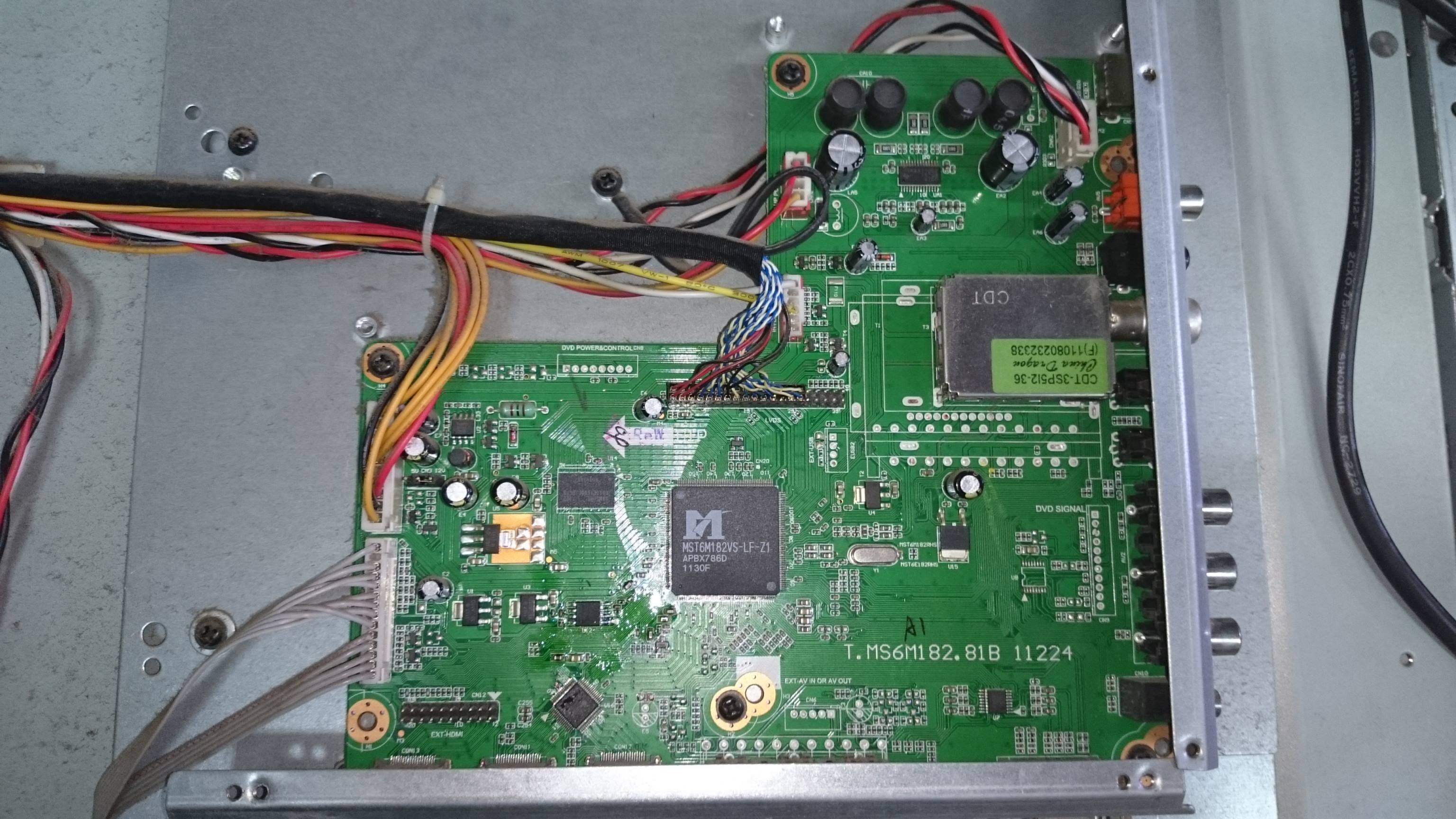

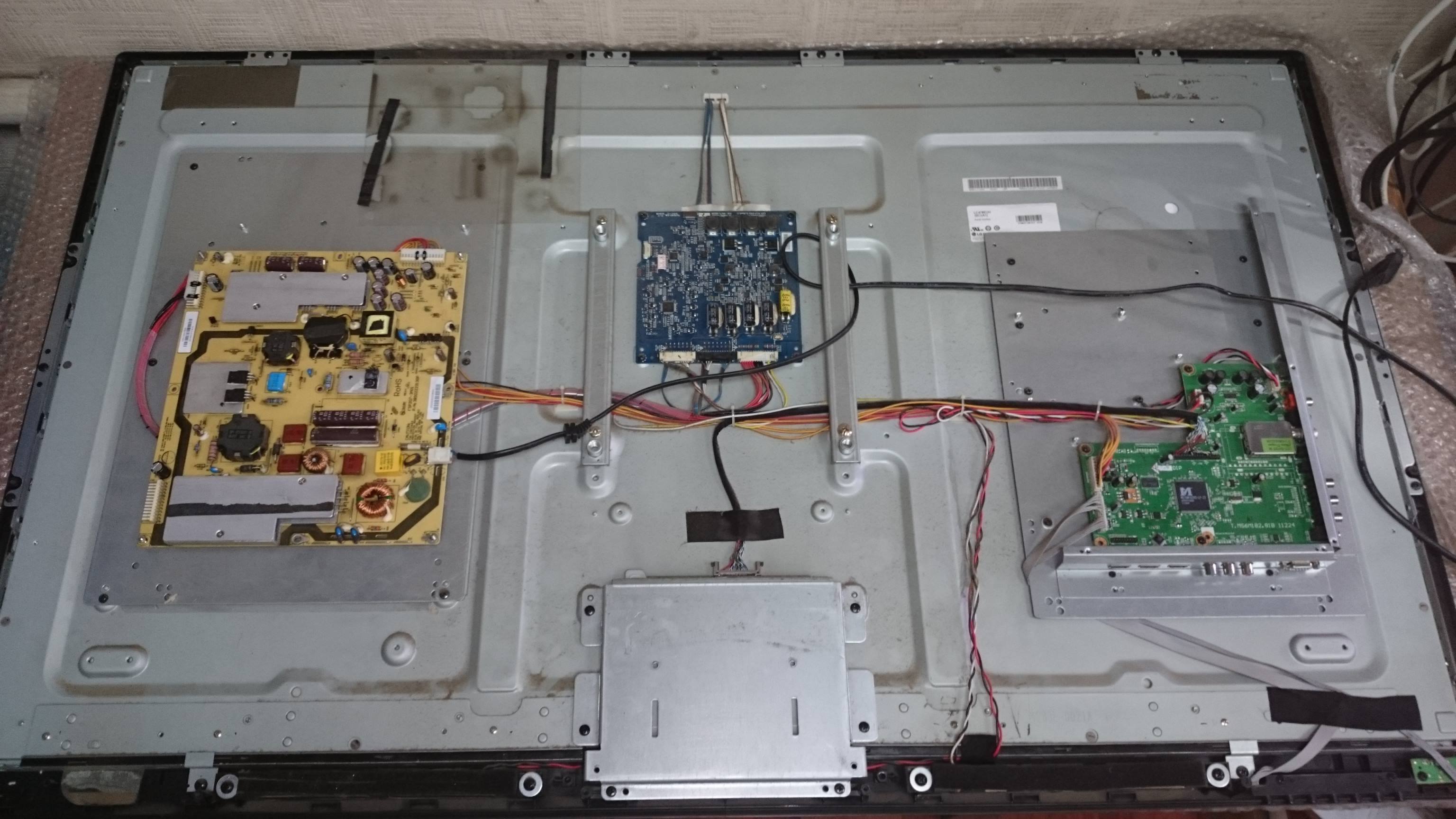

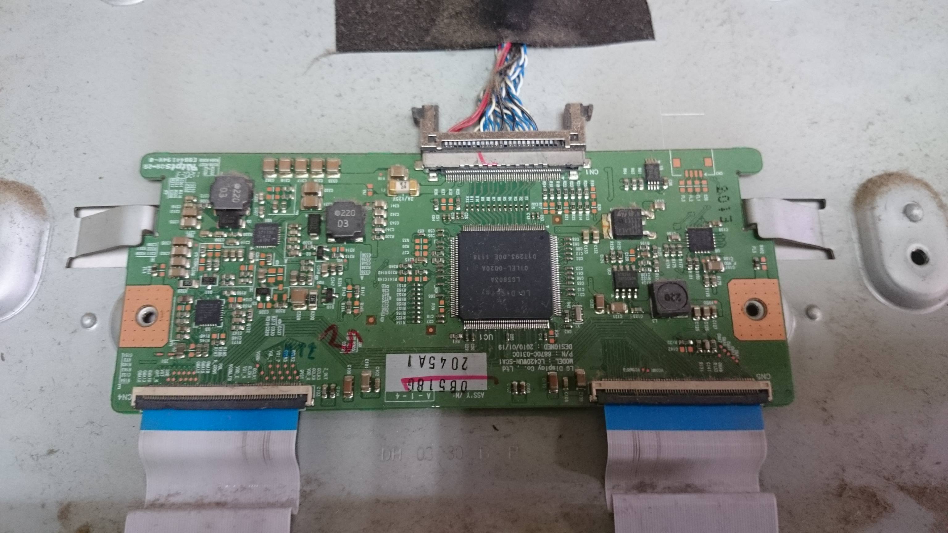

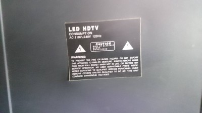

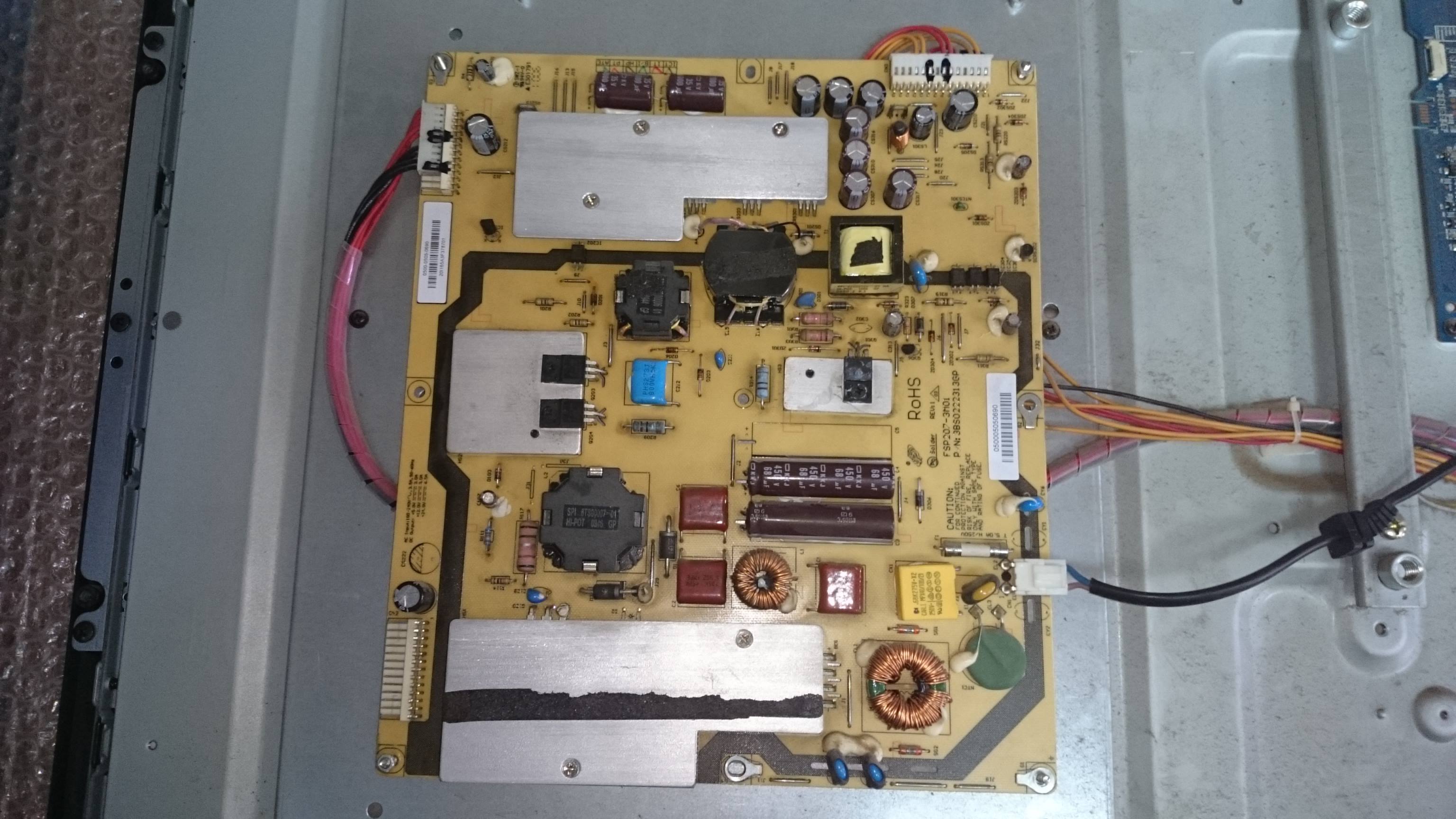

Здравствуйте. Прошу помощи в подборе прошивки для данного Китайца. ПДУ нету. Изначально не включался, горела красная лампочка, из ДР не переходил. Перепробовал 7 прошивок, включается, но, либо ИЗО растянуто, либо перевернуто и при этом картинка немного двоится. Подскажите как поступить в данной ситуации, искать плату, ставить универсальную? Клиент согласен даже на растянутое ИЗО, но оно двоится, вот в чем беда. Спасибо :)
Плата материнская t.ms6m182.81b 11224. Тюнер CDT-3SP512-36 Процессор MST6M182VS-LF-Z1 Память W25Q32BV
T-CON LC420WUN-SCA1 Проц T-con LG5803A
Блок питания FSP207-3M01
Инвертор LGIT PCLF-D901 B REV 0.1 Проц инвертора Atmega46PA
Матрица LC470EUH SC A1

Изначально не включался. С другими прошивками все норм. Прошивкой помогли здесь http://televid-sib.ru/index.php?topic=6 ... #msg167010 :drinks:
