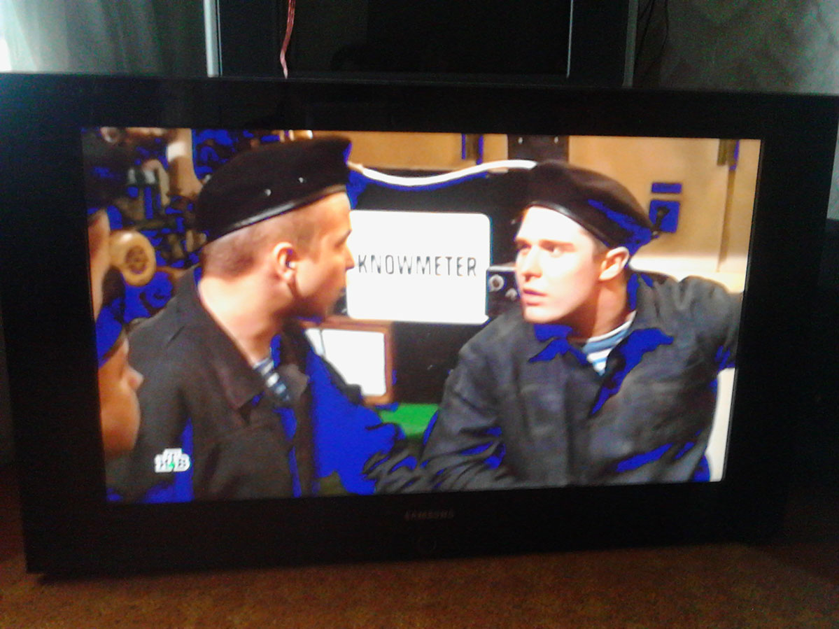

Доброго времени суток уважаемые коллеги, Принесли ко мне пациента SAMSUNG LE37S62B, шасси BN-41, при включении работает исправно без проблем но, по истечению пару минут начинают появляться синие артефакты (смотрите фото). Если выключить и заново включить заново работает отлично, и заново появляются синие артефакты, но уже быстрей чем на холодную. Прилично греется гамма корректор AS19-HG, сразу после включения буквально за несколько секунд обжигает палец, схему так и не нашёл в просторах инета. Буду признателен если поделитесь своими знаниями и опытом.

Скорей всего это корректор и есть. Если дать ему поработать могут и остальные цвета поплыть
Проверь питание корректора.

Приносили с таким симпотом, но другой марки. У меня стояла as15-f, после ее замены все в порядке. Но обвязку как тебе сказал Fima проверь, по даташиту на мс.
