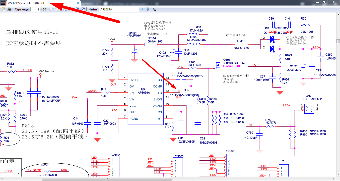

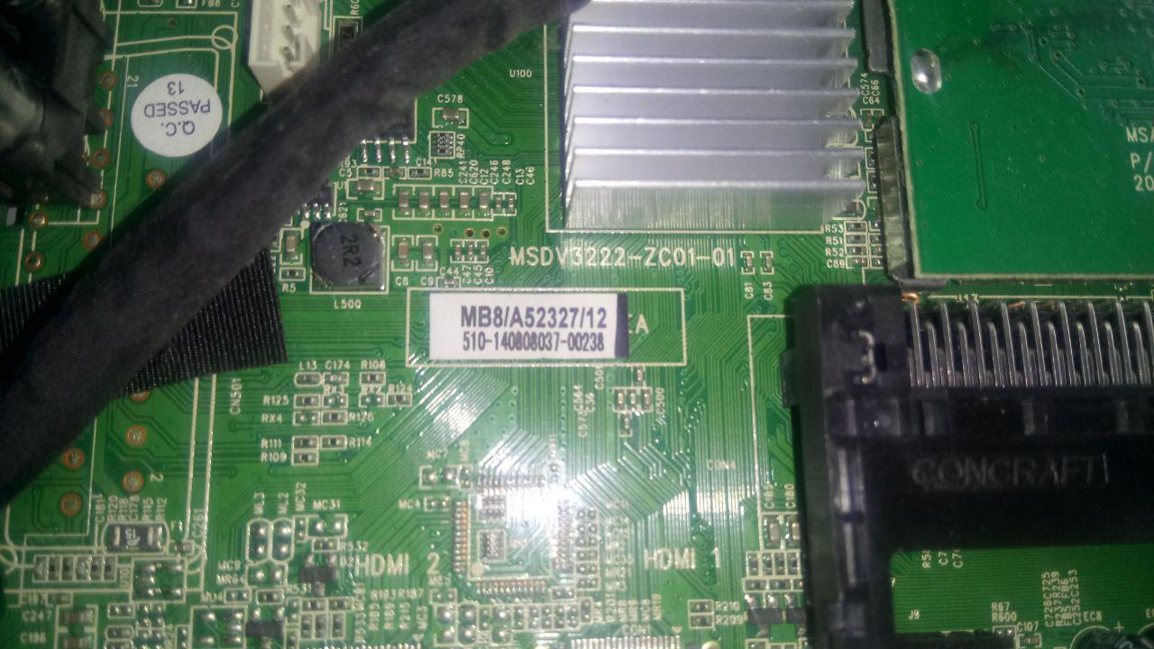

PSU - MSDV3222-ZC01-01.Подскажите, как убавить ток подсветки!? Схему найти не получилось...

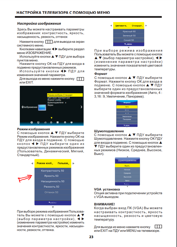

Снизив ее яркость в настройках, не? :)

А в инструкции есть как ни странно.
Снимок.PNG [ 177.09 КБ | Просмотров: 18210 ]
https://cdn.rbt.ru/images/itm/file_manual/123/122479_50622066_f2ccf09ef68a2f41a4a70617c9c12c10.pdf
Я, если честно, еще не видел ни одного устройства с экраном, где бы вообще не регулировалась яркость.

Стоп.... но "яркость" и "подсветка" это разные вещи.....
Подсветка - это настройка led.
Яркость, резкость, оттенок, четкость - это настройка матрицы. А ток на светики будет прежним.
Нужно подрегулировать драйвер ap3039am-g1. Но как?
СообщениеДобавлено: 08 июл 2018, 13:00
Если по даташиту смотреть (http://radio-uchebnik.ru/downfiles/ap3039/), то вроде как по ножке FB колдовать надо
СообщениеДобавлено: 08 июл 2018, 13:18
Сообщения: 629
Откуда: Ейск
место жительства: Eisk
Большое Спасибо! FB Pin Bias Current. - Ток смещения штыря ФБ.

По даташит найди эту pin, и резисторы к этой ножке(добавь сопротивление или "лишнее" откинь). Точно не помню....

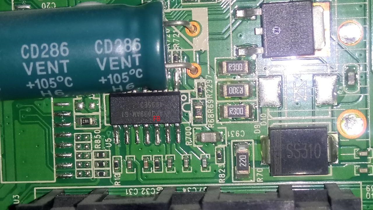

так она же пустая...и номинал какой добавить,одного светика нет,телевизор и так работает конечно.
