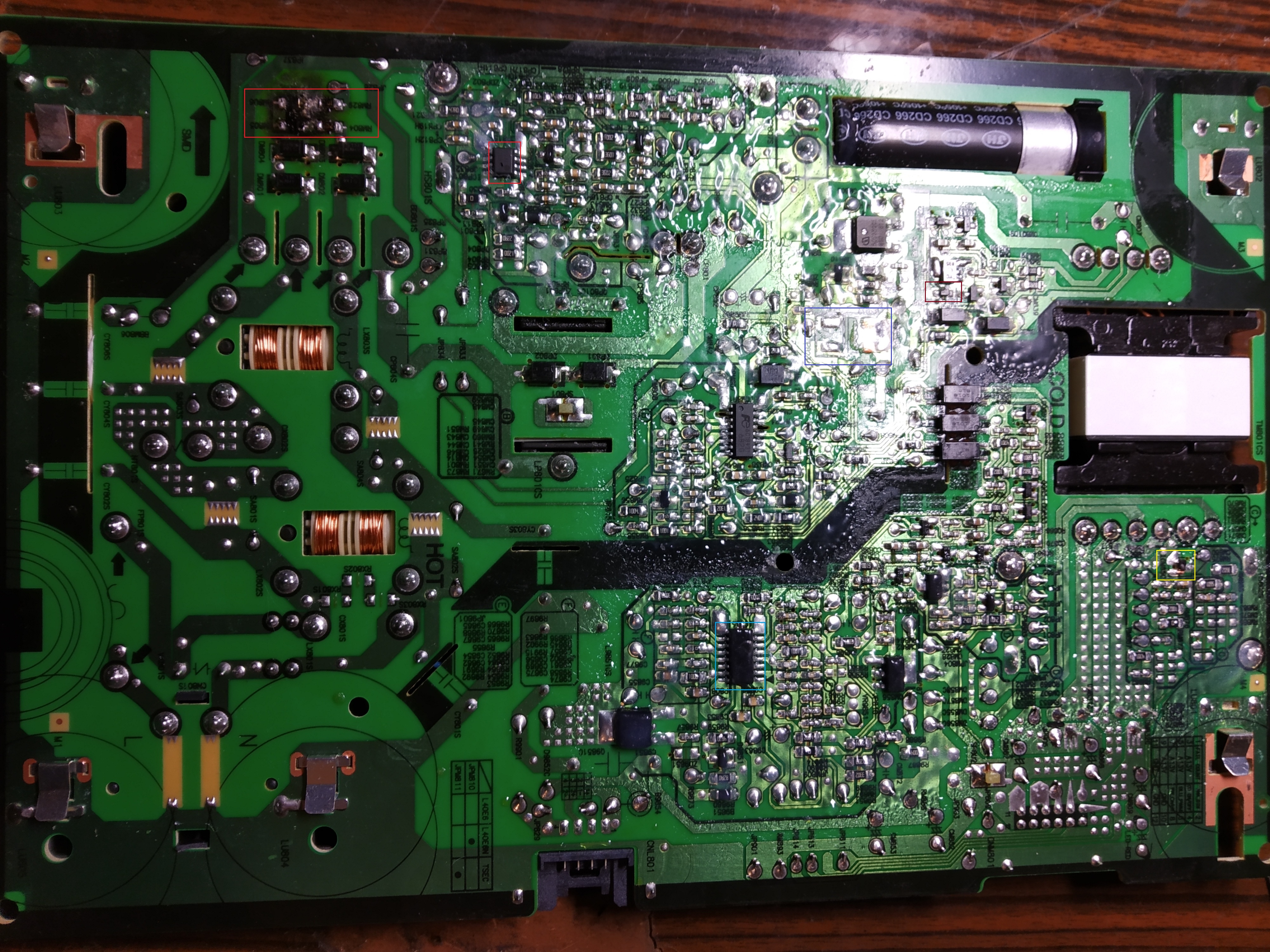

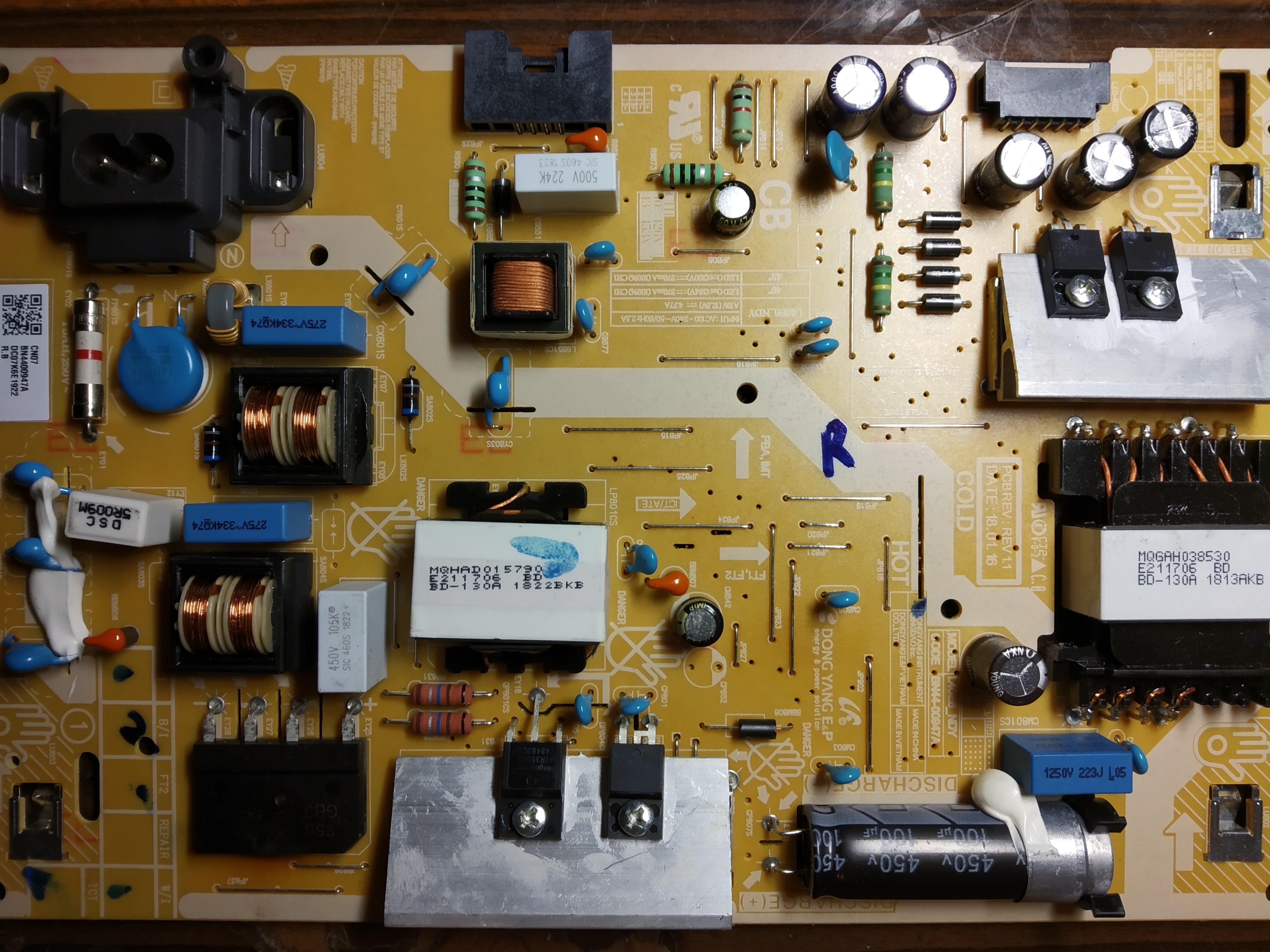

Здравствуйте уважаемые специалисты! Поступил обиженный матушкой природой SAMSUNG UE43NU7170U. Выделенные, они же дефектованные при внешнем осмотре и
самое главное не известные элементы. Будьте добры помогите опознать по страдавших или кусок схемы аналогичной. Буду признателен любой помощи.
С ICM801 я уже познакомился, некий FA6A00N. Осталось опознать ICP801, предположительно шим 8 ног, на фото в красном квадрате?
IMG_20191215_193247.jpg [ 3.29 МБ | Просмотров: 5013 ]
IMG_20191215_193352.jpg [ 4.52 МБ | Просмотров: 5013 ]

В общем предположение про FA6A00N оказалось ошибочным. ICM801 = FA6B20N. Драйвер подсветки BD94062F то же оказался труп. Детали заказаны, ждем.

Не каких загадок, TV уже пытались чинить в другом сервисе, вернули со словами: нет такого мейна у поставщиков. Судя по приклеенному ключу на бумажный скотч, была идея починить ИБП. По словам хозяйки: TV был выключен в момент грозы и вилка из розетки выдернута, это ему по спутниковой тарелке прилетело. :D Мейн заказан из Латвии, с разбора, осталась победить ИБП и драйвер подсветки.
