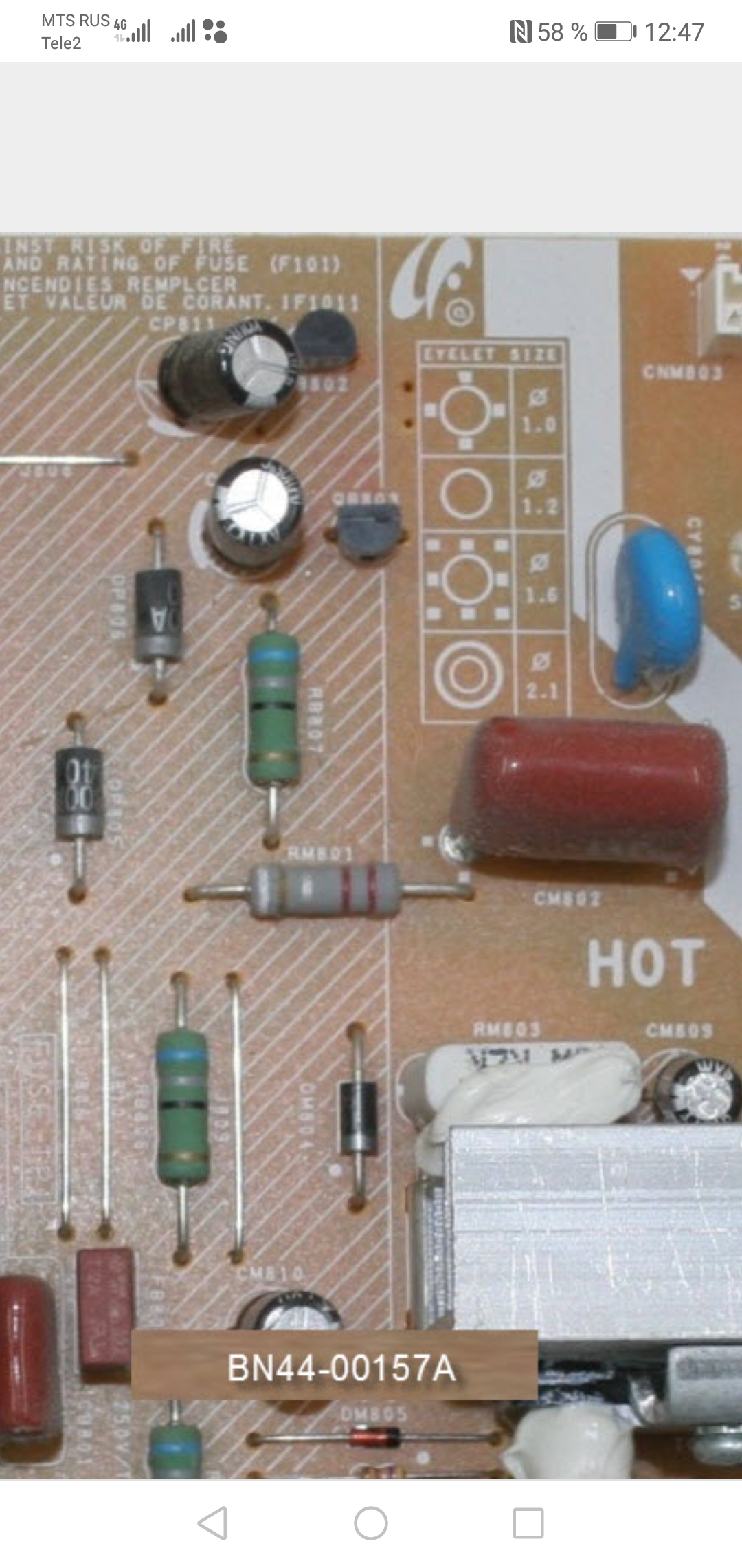

Здравствуйте всем! Прошу помощи в опознании номинала резистора, так как калькулятор показывает одно, а схема другое, RM801, за ранее спасибо!

Судя по тому шо на нем нарисовано это скорей всего токовый датчик 0,22 ома
Уважаемый Fima прав, это токовый датчик 0.22ом. На бп проверил.

Я правильно понял что это не резистор? А какую замену туда можно поставить?
Это резистор !!!
МастерА подсказывают тебе , что данный резистор в схеме выполняет роль токового датчика , и что вместо него можно поставить резистор НЕ МЕНЬШЕЙ мощности , чем на плате ( в схеме) , номиналом величины сопротивления как можно ближе к 0.22 Ома (0.33 ,,, 0. 47 ) и проверять .

Этот резистор так просто не сгорает, возможно есть на то причины, но автор умалчивает подробности :D

Банка вздута, в таком состоянии он мне достался, замену нашёл, но хочу родной восстановить

Возможно банка это только начало, предстоит тотальная проверка БП.
Ни в коем случае!!! Для токового датчика это сильно большой разброс.
Если бы сказал 0,18-0,25 это реально и то при схеме БП без PFC
Да и при таком разбросе не известно шо выпадет на выходе.
Самое оптимальное,если требуется замена этого резистора,то именно на собсный номинал 0,22,ведь не зря он стоит с сотыми долями.
Банка вздута,
Тут уже печальней! Скорей всего гаплык и силовику и ШИМке,но и тут не все нюансы.Как показывает опыт,ко всему горелому добавится жменька мелочевки в виде диодов,мелких резисторов и прочей чепухи.
Если БП с прекондеем то горевшего может быть гораздо больше.
