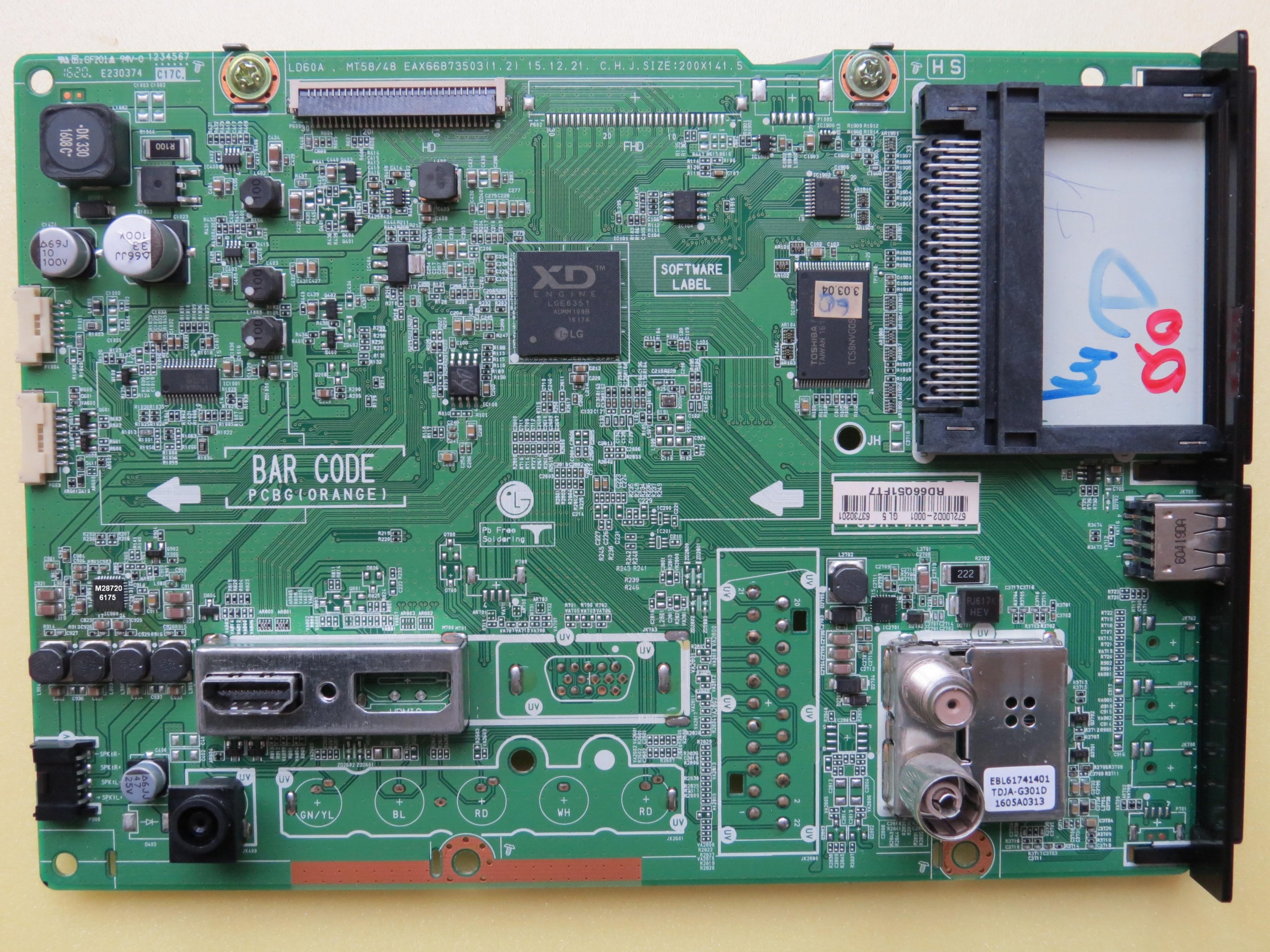

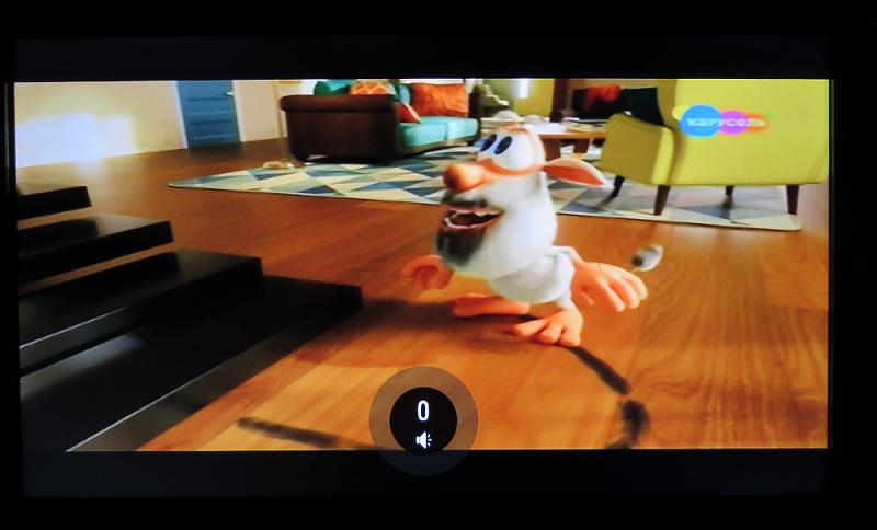

Здравствуйте. Телевизор LG 28LH450U при включении выдаёт окно - звук 0, картинка есть, но звука нет. С пульта только включается, а потом на пульт не реагирует. У кнопки-джойстика работают только нажатия центр и канал+. Джойстик рабочий. С отключенной платой управления тоже выскакивает окно - звук 0. Процессор быстро нагревается и сильно горячий. Два резистора по 100 ом в сборке по линиям key1 и key2 в норме, напряжения на key1 и key2 по 2,1 в. В чём может быть неисправность?

Учитывая, что все завязано на проце, то отсюда и пляшем, температура какая?
Температура процессора 70 градусов. Замер мультиметром с термопарой.
СообщениеДобавлено: 09 янв 2020, 05:21
70 градусов многовато, может быть контакт нарушен, это же BGA чип, возможно ребол поможет, но не факт. Можно конечно попробовать прогреть его до состояния расплава шаров, если не поможет, то шить.
