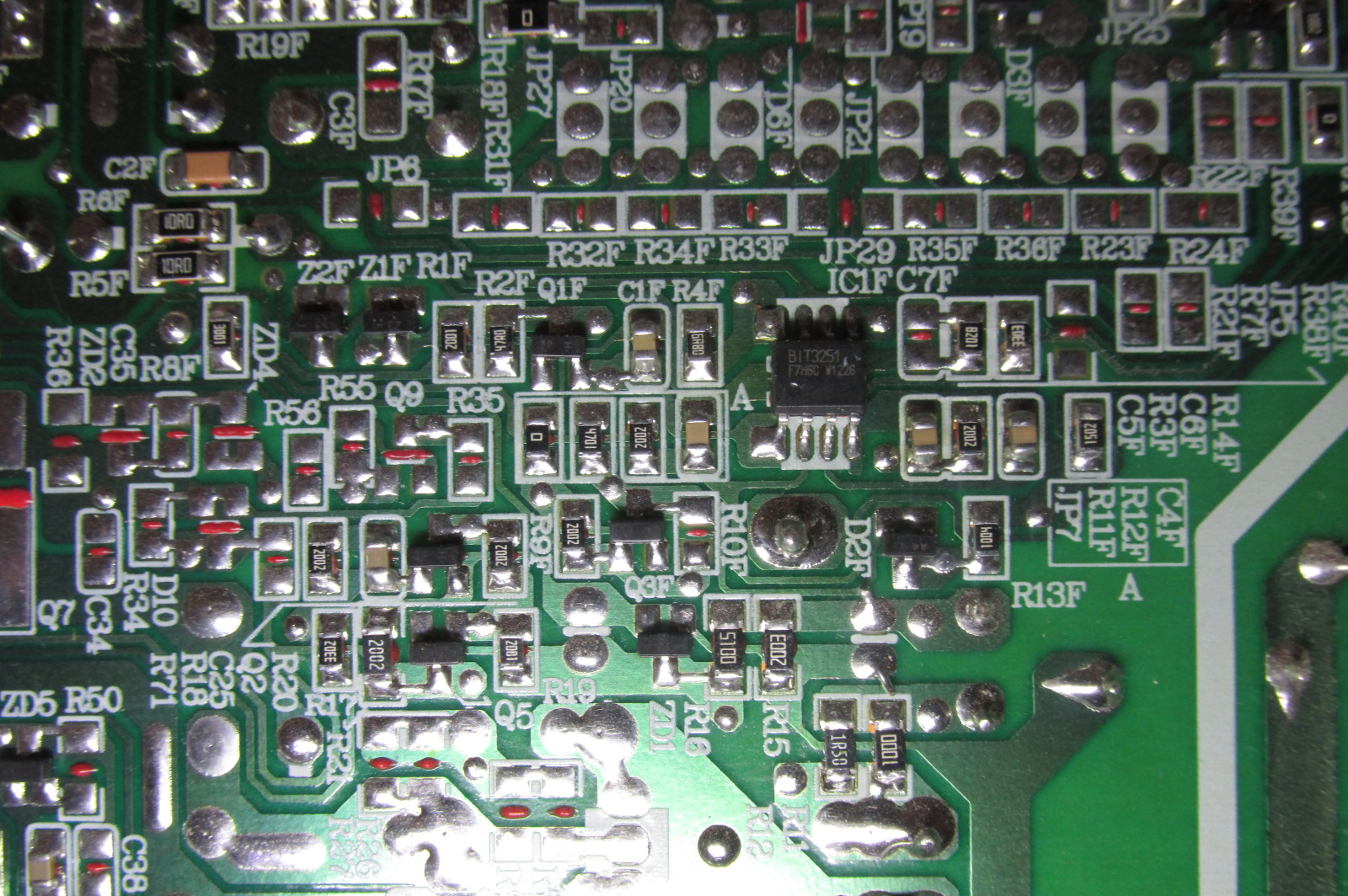

Доброго вечера.
После первого ремонта своего Лед тв Хундай ( сгорел светодиод), узнал что желательно уменьшить ток подсветки, что и было сделано с помощью форумчан. Так как есть в пользовонии еще один телевизор с лед подсветкой, то решил и на нем уменьшить ток светодиодов. Телевизор bravis 29A65 , схему не нашел. Драйвер подсветки bit3251 . Как здесь уменьшить ток. Увеличить сопротивление на 4 ноге?

Причем тут драйвер подсветки.
Найди ключ на который идет управление с этого драйвера.
Даже не обязательно шо это будет с этой стороны.
Как обычно ключ это полевик и у него в истоке стоит токовый датчик вот его и нада увеличить,а драйвер пусть работает в штатном режиме.
Хотя есть варианты и с ним колдовать.
Не знаю насколько это правильно,но я так делаю.
Резисторы токовых датчиков могут быть в виде одного большого реза с цветной маркировкой со стороны деталей
или набором SMD резисторов со стороны печати.
первые шаги предпочитаю делать от разъема на светодиодные планки.Ключ обычно рядом.
Ща народ подтянется,може чо дельное скажут.
СообщениеДобавлено: 25 ноя 2019, 21:57
Тут все завязано по 4 ноге микры как сам автор и пишет. И в цепи контроля тока светиков нет транзистора скорей всего в схемах на таких микрах , есть ключевой полевик в повышающем преобразователе, но его цепи трогать не надо. Смотри резики что связаны с светиками, одной стороной они связаны с корпусом а другой через резистор с 4 ногой. Менять нужно резики те что на корпус, их может быть несколько. Как то так.

ток в светодиодах170 мА , напряжение 45 в, 2 линии светодиодов. Как по мне так ток и небольшой. Увеличение сопротивления резистора с 20 до 25Ком никак не повлияло на ток.
В брависах есть сервисное меню, параметр отвечающий за величину тока у меня "0". Уменьшать некуда.
Собрал все как было, пускай работает .
СообщениеДобавлено: 28 ноя 2019, 20:36
по мне не то меняли :!:
сколько светтиков и на сколько вольт :?:

матрицу не разбирал, количество светиков неизвестно.
СообщениеДобавлено: 29 ноя 2019, 06:41
Скорей всего заменил резик который идёт с 4 ноги на токовый датчик, токовый датчик этот же несколько резиков в паралель соединененные, вот от них надо и колдовать. И указывать же надо что за резик менял, поз номер, фото ж зачем то фыложил.
