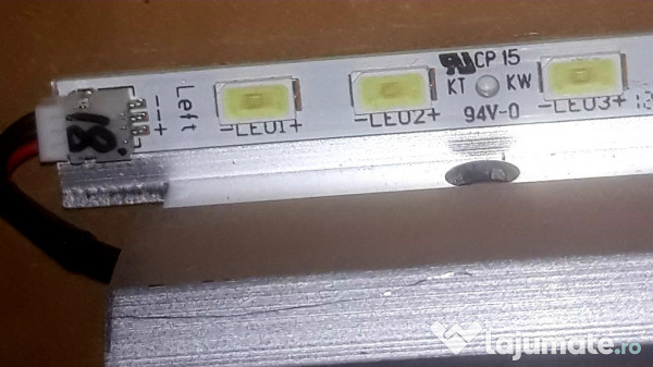

вскрытие показало что не светится один светодиод. Линейка находится с боку , светодиоды расположены близко друг к другу. На каждом по 4 контакта, тестером не звонятся. Впервые такие вижу .Лента С Р15 94V-O KTKW. Почти такая как на фото (фото с нета)
Как подобрать светодиод? Завтра будет поход в радиомагазин. Если не будет точно такого , что поставить взамен? На светодиоде по 2 контакта с каждой стороны, звонятся между собой.

А где гарантия что завтра остальные по очереди не начнут выходить из строя :shock: :? . Доработка инвертора нужна хотя бы. Планка на алюминиевой подложке :?: тогда без нижнего подогрева никак. Можно и полностью планку новую поискать.

планка на ал подложке, сам припаять не смогу, нет нужного оборудования.

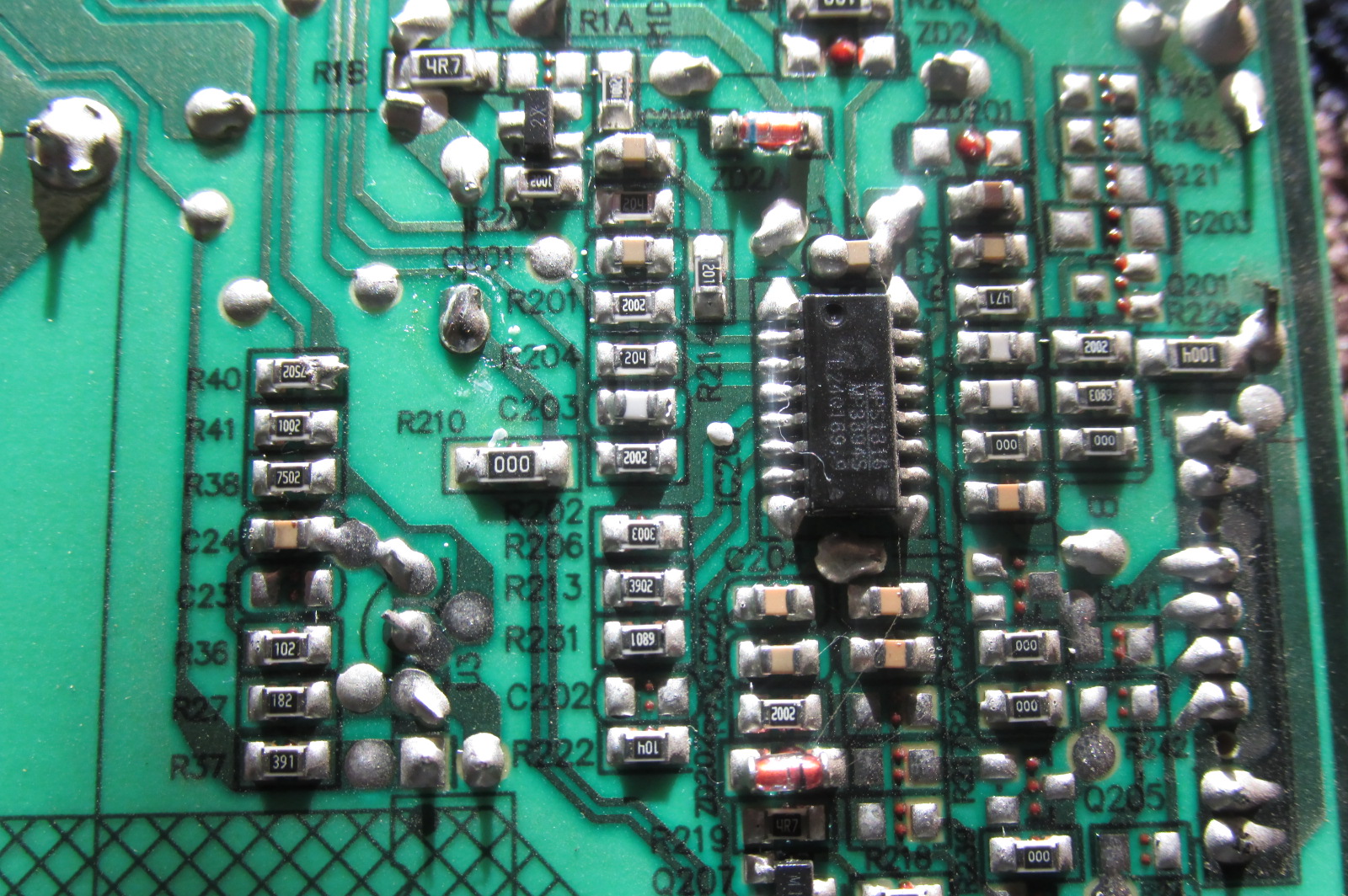

Драйвер светодиодов MP 3394s.
К ветодиодам едет 2 пары проводов, но на плате питания вроде как задействована всего 1 пара. в цепи питания светиков есть мощний транзистор AMP 1105N , и возле него 3 резистора в паралель по 330 Ом. Кажись ими и рег ток светиков (могу ошибаться). Что бы уменьшить ток нужно выпаять один резистор ?

MP3394s, 6 нога отвечает за ток подсветки, когда вы уже научитесь даташит читать и поиском пользоваться, по уменьшению тока на этом драйвере в инете столько уже всего есть. :D А те резисторы по 330 скорее всего не то, это в цепи преобразователя повышающего они стоят, какие номиналы резиков на 6 ноге. И читай инет.

На 6 ноге 2 резистора , общее сопротивление 5,79 кОм. Выпаять оба и вместо них поставить 1 резистор 8 кОм?
первый резистор 3902 это 39 кОм , а второй 6801 -6,8 кОм
