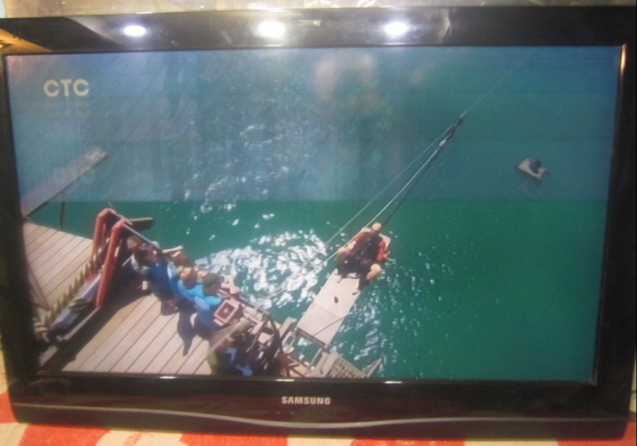

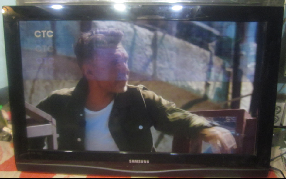

Други, коллеги, братья- подогнали мне сегодня Самца ЖК-ху, в верхней части изображения- как типа обратный ход на CRT-хах...
И причем это еще не все- там кадры бегут!!!
SAMSUNG.jpg [ 114.33 КБ | Просмотров: 2963 ]
SAMSUNG-1.jpg [ 107.64 КБ | Просмотров: 2963 ]
Есть какие-нибудь мысли? Матрас?
Еще пока не вскрывал, механических повреждений визуально вроде-бы нет.

Итак вскрыл, докладываю:
Планки снизу, внутрь стекла уходят два шлейфа, визуально повреждений не видать (просматривал под микроскопом).
Аппарат без Ти-кона, с "матери" на матрас идет всего-лишь один шлейф, контакты чистить пробовал, толку- ноль.
Это матрас виноват
Тоже склоняюсь к этому мнению, просто хотел убедиться. Попробую завтра газетный способ применить. Не получится- верну хозяину
