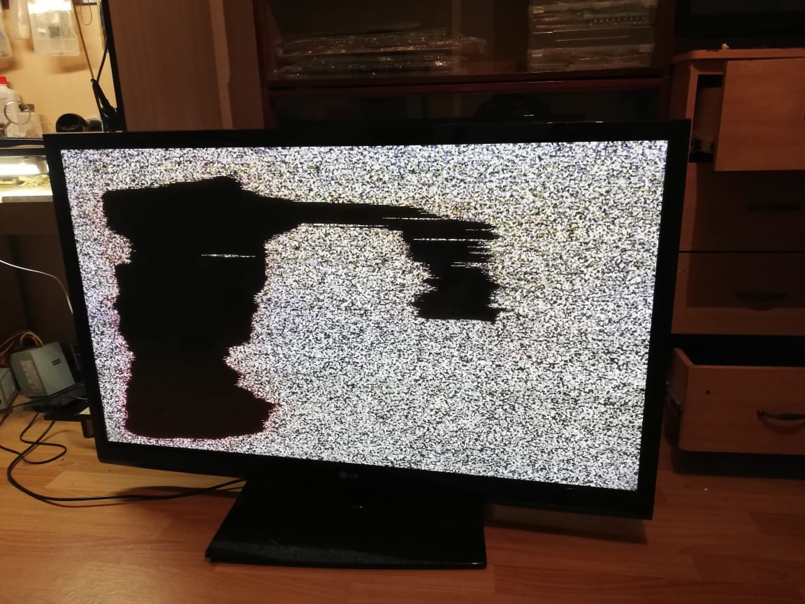

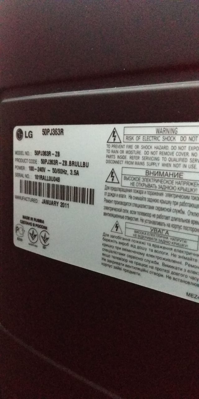

Всем доброго времени суток! Подскажите пожалуйста что может быть виной чёрной кляксе на ИЗО (панель виной этому или же стоит копать внутри)? ИЗО через кляксу не просвечивается. За ранее спасибо!

Сегодня вскрыл и почистил от пыли, проверил контакты и почистил шлейфа, черноты стало меньше. По линии 15В напряжение выше, 15,6В.

Масса вопросов отпадет сама если выполнить кое какую диагностику самостоятельно.
Для начала разделим мух и котлеты по разным тарелкам,а именно-вогнать панель в автономку.
Как это делать инфы в сети полно. Если панель не при делах и в автономке айс только тогда переходим к блокам.
Ждем слов.

Загнал панель в автономный, чернота осталось, при чем в автономе её больше, плюс есть вертикальная полоса шириной примерно 5 см. На панели есть следы какой-то жидкости в нижней части. Теперь мысли добрать до нижних buffer boards (если я правильно написал) и посмотреть что там.

Мысль то в том что будет ли панель в автономе работать правильно при косяченном buffer?

Здравствуйте всем. Кажется до меня дошло. Это случаем не такой же дефект как на ЖК чёрные круги и т. п.?

Выше написал про похожесть чёрных кругов и пятен как у ЖК

Всем привет! Сегодня поставил эту панель на 50pj250r и теперь телевизор полностью рабочий, то есть на этом тв панель работает исправно. Запчасти с того продал все кроме сканов, и что-то мне подсказывает что проблема именно в них и была
