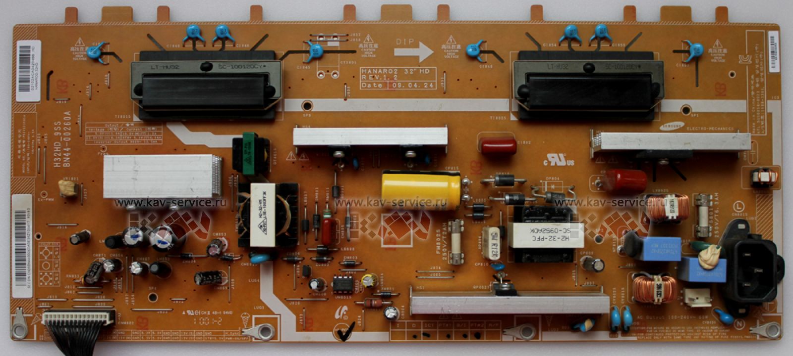

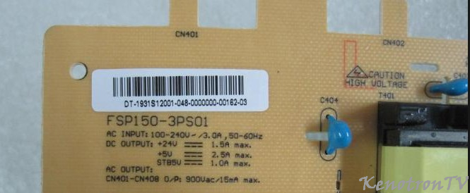

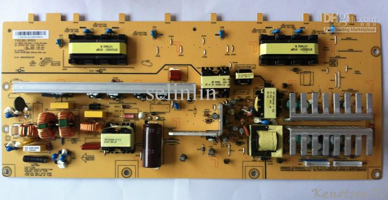

Здравствуйте всем! Достался такой аппарат без БП, в нем БП FSP 150-3PS01 совмещен с инвертором, матрицу проверил на битость путем подключения инвертора от другого ТВ, в России не нашел таких БП в продаже ни где, на ESPEC запрос бросил в столе заказов но там только кидала один пытался меня на..ать и все, вопрос собственно весь в том что у самсунга есть такой БП с инвертором встроенным BN44-00260C(A), можно ли как-то его адаптировать под мой аппарат?
Комментарий к файлу: BN44-00260A

Комментарий к файлу: FSP 150-3PS01
БП1.jpg [ 120.82 КБ | Просмотров: 3775 ]
БП.jpg [ 273.68 КБ | Просмотров: 3775 ]

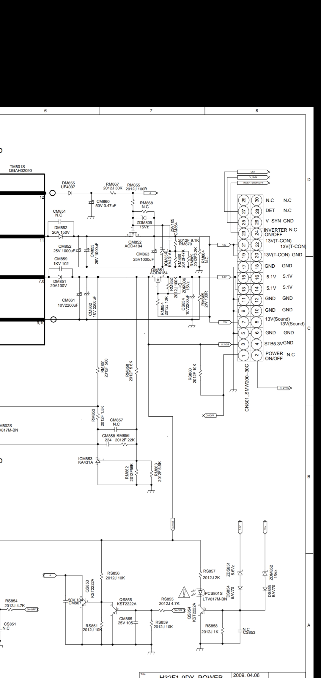

Здравствуйте всем! Вообщем не могу найти родной БП, схемы на майн нету, ни чего понять не могу, но есть подозрение что можно попробовать поставить БП от Самсунга, схему прикрепил в сообщении, подскажите пожалуйста я на правильном пути?

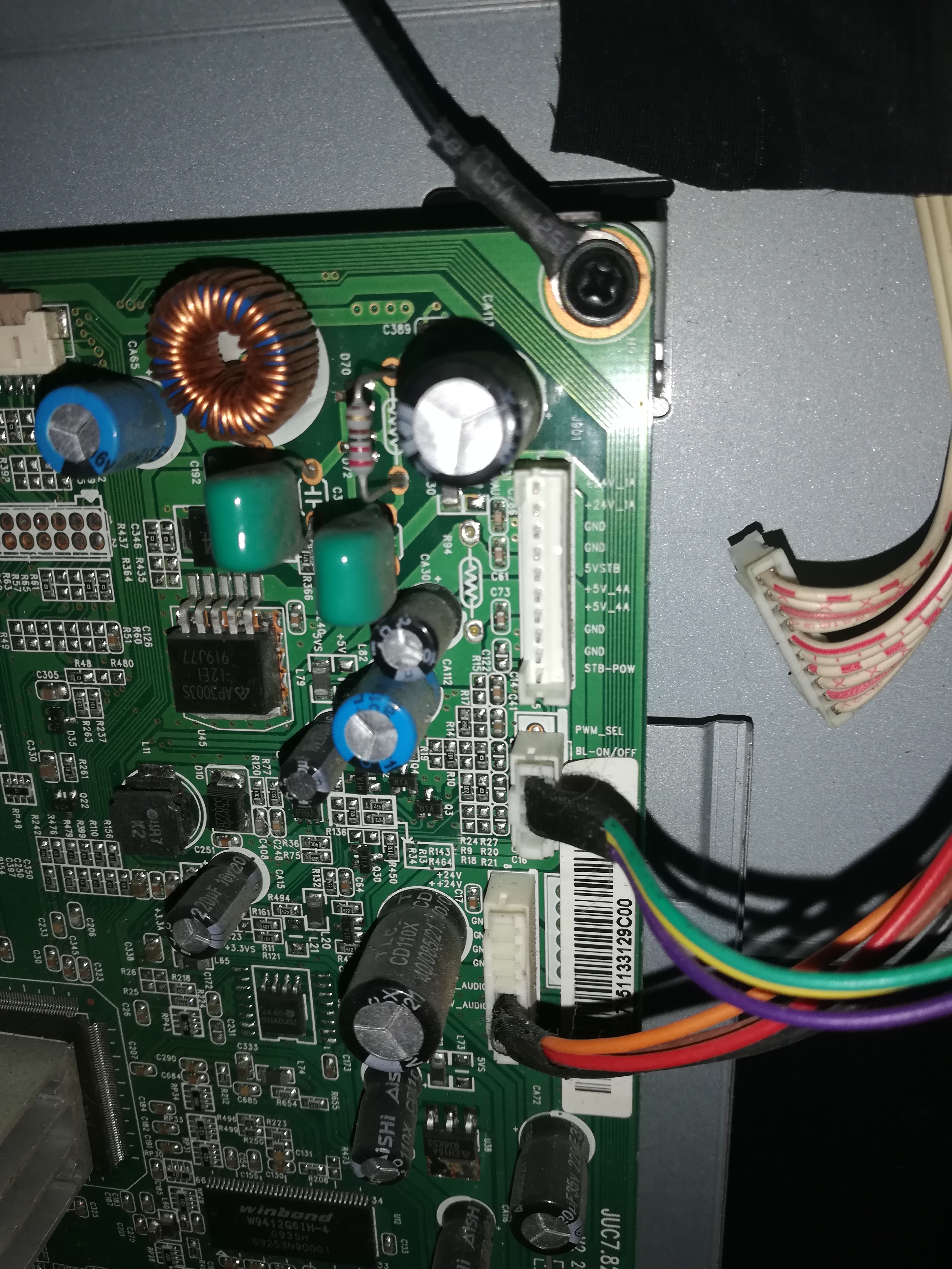

А вот фото подключения на майне

Возможно и подойдет, главное что бы количество ламп и их подключение было одинаковое иначе будет работать защита, отключить можно но с вашими познаниями будет трудно :) Ну а по БП сравнивайте какие там есть напряжения со своим БП

Там весь вопрос с 24В на майне на входе, а на БП их нету
