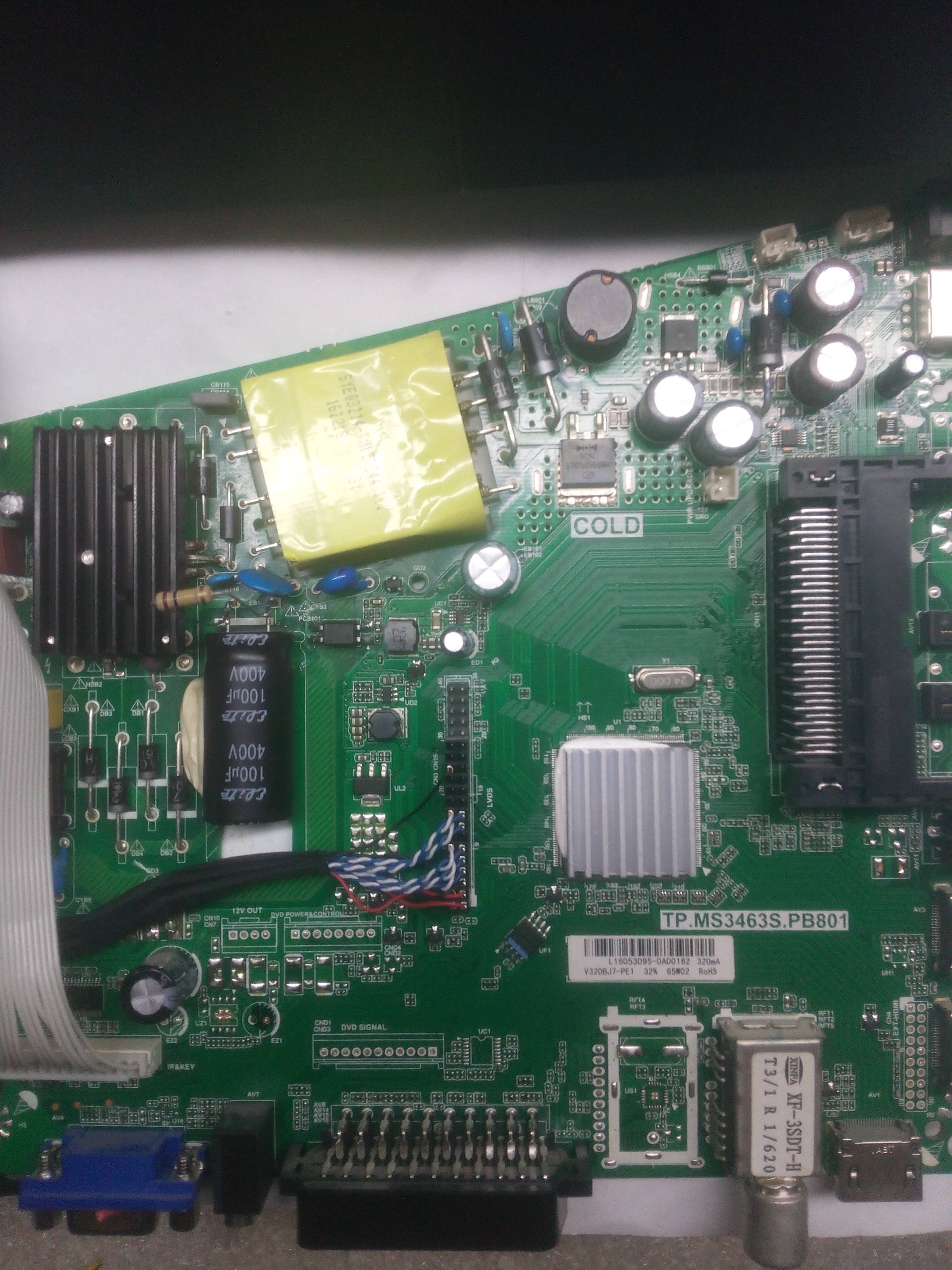

Приветствую!
Прошу помощи в попытках запуска аппарата.
Телевизор стоял в Д.Р. Аппарат после грозы..
Заменил ШИМ в БП (поставил SG 6848) , думаю , что там стоит именно она (зашифрована) . Величина сопротивления резистора на выводе 3 (ШИМ) составляет 47 К По даташиту - 95К На Затворе ключа-мосфета какие-то не понятные "Выбрыки", два раза в секунду,вместо импульсов запуска.
Заменил также оптрон (выводы транзистора в нём были в КЗ.. Также поменял (не глядя ) ТЛ431 . Проверил резисторы в обвязке оптрона (они без маркировки, один только с маркировкой), резисторов в обрыве нет. Произведена замена коденсатора ( " Лит") после Д.Сборки во "Вторичке" ( был в КЗ) .
Транзистор перед ключом -мосфетом (3904) тоже заменил, не глядя ..
Рядом находящийся "Лит" тоже проверен . На выходе Д.Сборки есть 3.3 Вольта , по схеме должно быть 12 В.
На микросхему памяти не приходит питание вообще. После подачи с ЛБП +12 В на выход Д.Сборки - питание на памяти появляется . На выходном разъёме к "Клаве" тоже появляются все напряжения.. Св.диод дежурки при этом не горит.
Создаётся впечатление , что ШИМ вообще не видит Обр.Связь...
Поднимал выводы оптрона (Ф.транзистора) и вместо них подключал на плату переменник на 100 К - безрезультатно....
Подсветку пока отключил. "Мать " к корпусу винтами не прикручивал пока ( минус и так на корпус звонится).
Питание на ШИМ скачет от 11ти до 12ти Вольт, "Лит" по питанию ШИМ проверен. Подавал на ШИМ питание "Родное" ( 15.6 В ) с ЛБП , при включении аппарат в сеть , светодиод на передней панели вспыхнул красным цветом раза 4 или 5 и потух. Напряжения везде во "Вторичке" после этого появляются ( на памяти , стабах и т.д) , на разъёме "Клавы " тоже появляются 5 В , на IR приёмник тоже подаётся +5 В , "Куча" напряжений 3.3 В тоже поступает на разъём "Клавы".
И только на Д.Сборке вместо + 12 В по прежнему 5.2 Вольта. Ставлю родные резисторы по питанию ШИМа , снова напряжение скачет 11-12 В , и нет реакции светодиода на включение аппарата в сеть.. На сетевой "Банке" , как и положено (при включении в сеть аппарата) есть 310 Вольт.
Оставлю ссылку , там такая же плата ( ПОЧТИ один в один)
https://tel-spb.ru/remont-tv-lcd/akira-32led38t2p
Моего скудного опыта крайне не хватает , чтоб "Оживить" сей аппарат.
Буду благодарен за помощь.

 Заголовок сообщения: Re: Телевизор Орион . Нет "Дежурки"
СообщениеДобавлено: 05 июл 2020, 17:42
Делай по даташиту на SG6848 У меня есть видео по переделке https://www.youtube.com/watch?v=1DgLPoDSPzc&t=2s

Просмотрел ролик , переделал..Убрал всё лишнее , стоял транзистор раскачки ключа с обвязкой , отключил его от схемы .
Временно подал питание на ШИМ с ЛБП 13 В.
Старта нет вообще. Пробую без ключа через лампу .
Наверное бракованные ШИМки попались.

Приветствую !
Тему можно закрыть ( или удалить ) , дабы избежать наличия " Висяка" .
Ничего полезного она не принесла на сайте.
Выражаю благодарность пользователю Sergey !!
СообщениеДобавлено: 12 июл 2020, 06:11
А что так сразу удалить, чего сдался без боя так сказать :lol: в чем причина то хоть?
СообщениеДобавлено: 12 июл 2020, 10:32
Сообщения: 896
место жительства: Ю.Ф.О.
Причина в отсутствии старта ШИМ контроллера .
Дим , Пять ШИМок поменял , и на всех отсутствие старта на выводе номер 6 .
Проверяю , как у Серёги в ролике , мультом ... Только колебание величины напряжения на оптроне с горячей стороны (1.2 - 2.2 В ) . Также в ролике "Плавает " величина пит.напряжения на ШИМке , что свидетельствует о том , что Шим пытается что-то "Делать " . Здесь же величина пит напряжения не колеблется и составляет "Чёткие ровные" 11.8 Вольт. Как буд-то её старт произведён уже , но транзистор я ещё не ставил .
Диод , с которого выпрямляется и поступает напряжение на вывод 5 ШИМки я отключил.
Есть ещё три новые ШИМки , попробую и их поставить , зачем хранить брак...
Видать вся партия у продавца бракованная .
Поэтому , чтоб не морочить мастерам одно место ( :D ) тему решил закрыть .
СообщениеДобавлено: 14 июл 2020, 12:57
Может быть конечно что Шимки дохлые, но мне не верится что вся партия. Я покупаю у разных продавцов, брак был лишь с двумя. В основном проблемы в переделках находил в своих ошибках, может ты что то не так все же сдела :)

Сообщения: 896
Заменена "Мать " , память "Пересажена" с родной платы (трупа) , с сохранением в компе файла прошивки ...
Аппарат после прогона возвращён хозяину.
Родная "Мать " отправилась на полку .
Будет время свободное - займусь , пока нервы не успокоились ещё от её "Оживления " ..... :mad:
Попробую у другого продавца ( потом ) купить ШИМ..
