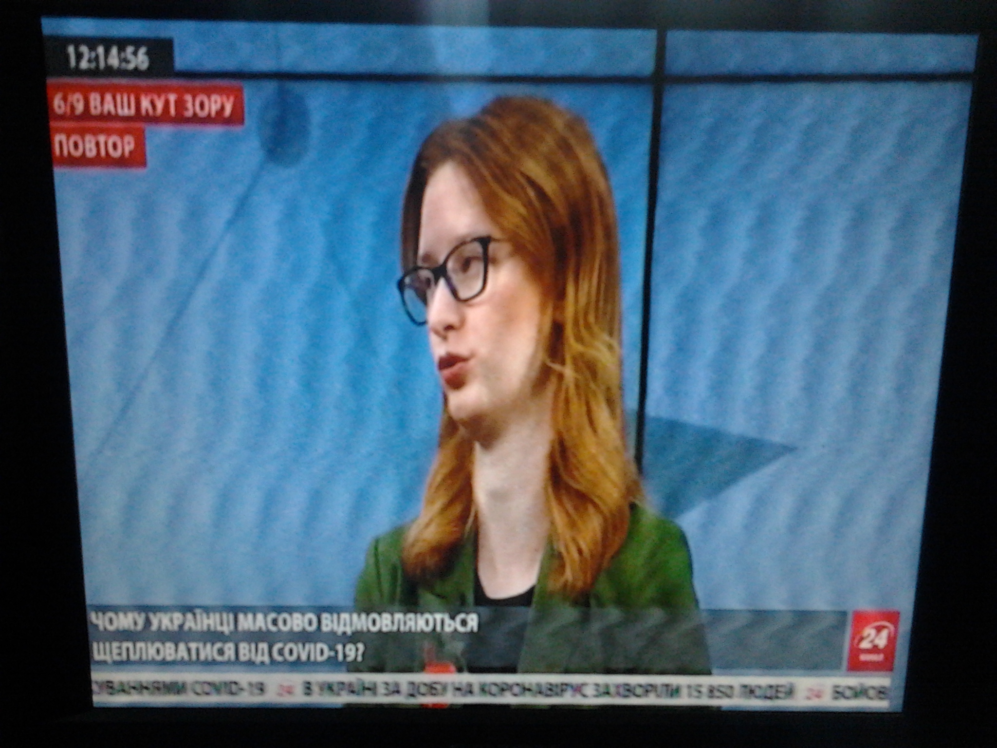

Фото экрана, могу еще фото показать...

Вот фото и внесло ясность. Да, есть что-то типа муара на изо. В кинескопных обычно на фильтрацию питания видеопроца обращают внимание. С таким на ЖК если честно не встречался. Проверь пульсации если есть чем.

Если вы о пульсации БП то она 0,1В если я правильно проверил...
