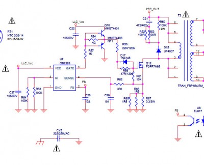

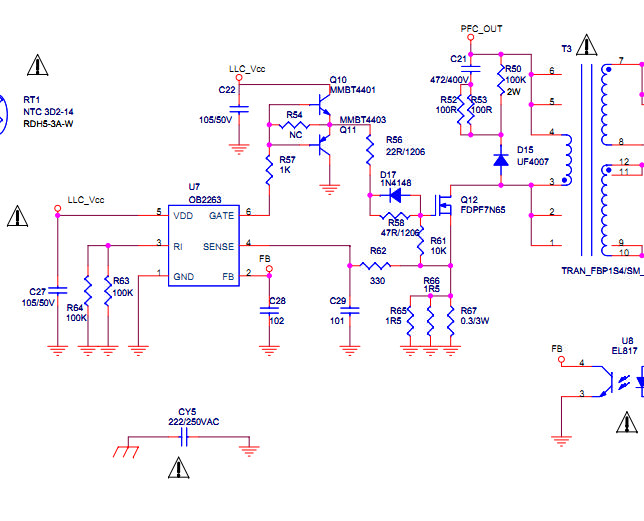

Нервов не хватает уже с этими мистериями китайскими , все у них через одно место как всегда. Блок питания TV4205 -ZC02-01 после грозы, вылетело много деталей , возможно проще будет заменить новым , но суть моей писанины в другом , на схеме есть два транзистора , указаны как Q101 С8050 и Q105 С8550 комплементарная пара в общем . Корпус SOT23-3 код smd Q105 2TH а Q101 H2X поиск по этим кодам ничего не дал , и что там стоит неизвестно , то ли 2SC 8050 или KTC 8050 или еще какой С , дело в том что под SMD таких транзисторов нет , только еть SS8050 smd , аналог 2SC 8050 но код его совсем другой , что стоит на самом деле загадка , чему верить и куда смотреть кто столкнется с таким блоком :?

Мне частенько Мистери 3206 попадаются- микросхемы те-же, но состав малость другой.
Сравни схему
2019-07-27_115227.jpg [ 89.23 КБ | Просмотров: 3699 ]
Даташит http://radio-files.ru/mmbt4401/
Часто попадаются на мониковских ИИП.
Я вместо них что-то вроде BC547, BC557 впихивал (главное требование- напруга не менее 60V) Брал с CRT-шной Томпсоновской шаськи TX-807
