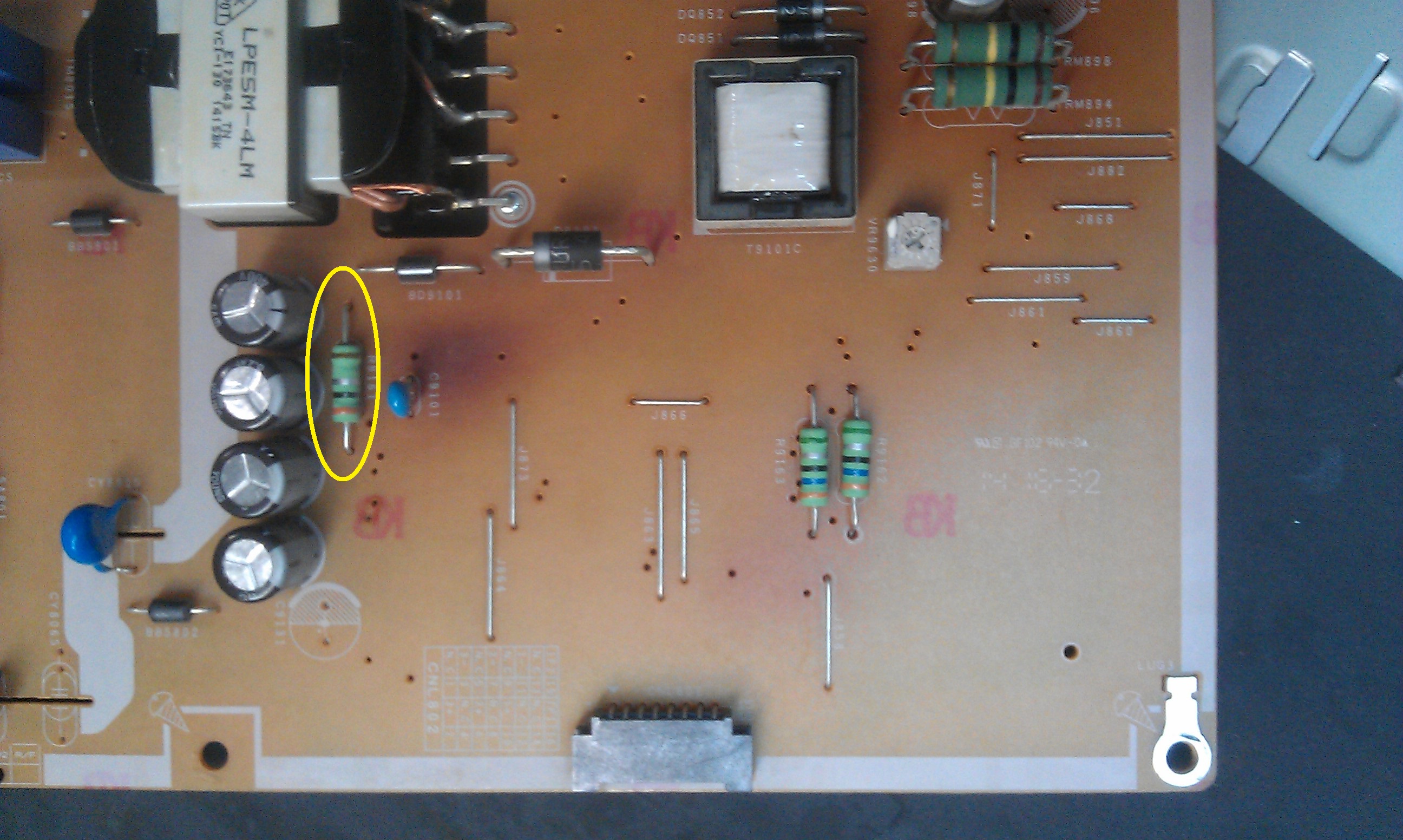

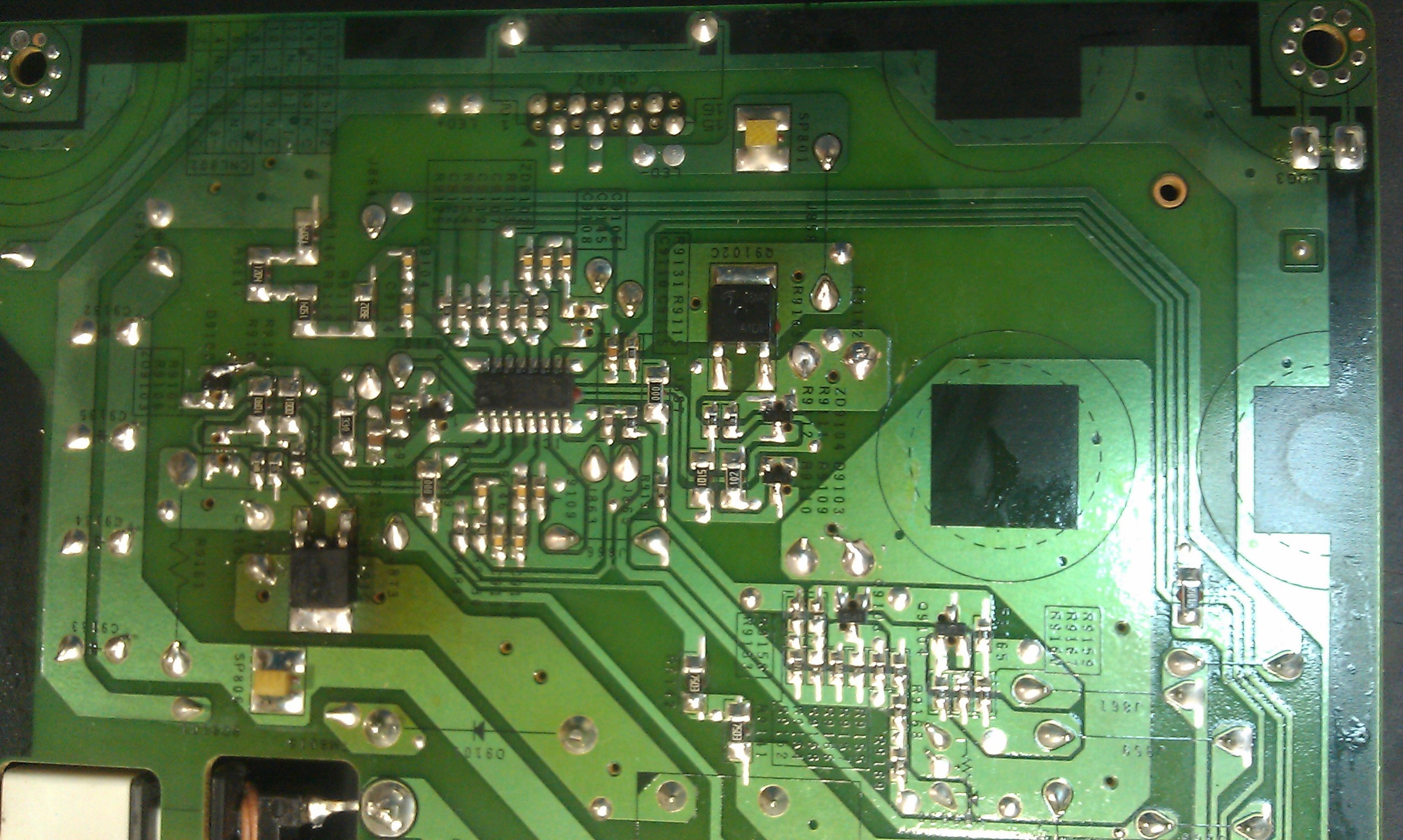

Добрый день.
ТВ Samsung UE50HU7000
LED driver SEM5027a
БП BN44-00755A
Прошу подсказать какими резисторами регулируется ток подсветки на данной модели

Здравствуйте. Вероятнее этот, пробуйте поиграть с ним
IMAG8536.jpg [ 869.89 КБ | Просмотров: 3673 ]

Скорей всего резисторы 9162-9163 так как они стоят в цепи транзистора Q9102 который как раз и управляет яркостью подсветки . А тот резистор что выделен стоит в цепи преобразователя и контролирует ток ключевого транзистора, но он не участвует в регулировки яркости а контролирует ток ключа в пределах нормы, как то так, не настаиваю но надо пробовать просто и то и то.
 Заголовок сообщения: Re: Samsung UE50HU7000 ток подсветки
СообщениеДобавлено: 29 май 2019, 04:37
Я тож не настаиваю, учитывая что фото нереально маленькие, то можно и все резисторы перебрать.
