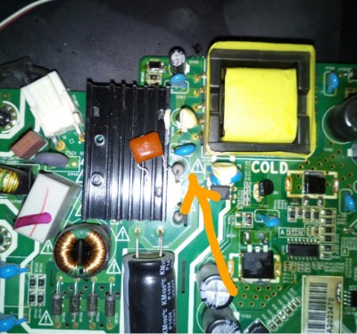

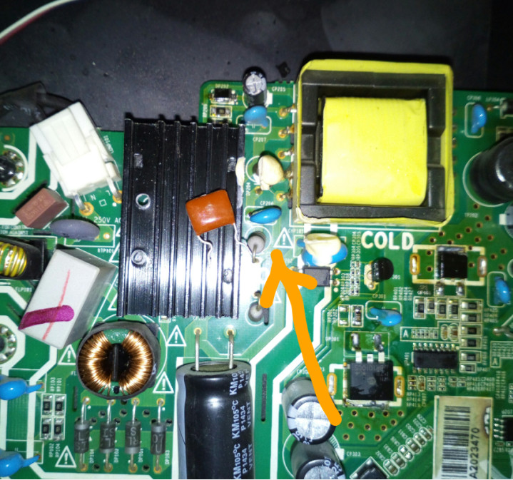

JUC7.820.00117550 в режиме ожидания 3v, 12v, 32v есть. Свистит конденсатор cp206 4.7nF., свистит только в режиме ожидания. Поменял его на такой же. Свистит. Рядом резистор в норме.
Что замерить подскажите!?
А в ремонт пришел для замены подсветки. Поменял, и обратил внимание на свист.
2019-05-01_172525.jpg [ 181 КБ | Просмотров: 3058 ]

Набери в поиске - свист конденсатора демпфера и читай, главное чтоб в не грелось ничего, проверь литы все заменой на новые.

Znaika, Спасибо.
Все конденсаторы чуть-чуть просевшие, но не критически..
А вот в поисковике задал я именно вопрос про демпфер. Там прочитал и проверил.
В розетки 238v, подключил к другой фазе - 218v. И свиста не слышко!
Но кондеры заменю.... Все бывает первый раз! Спасибо!
