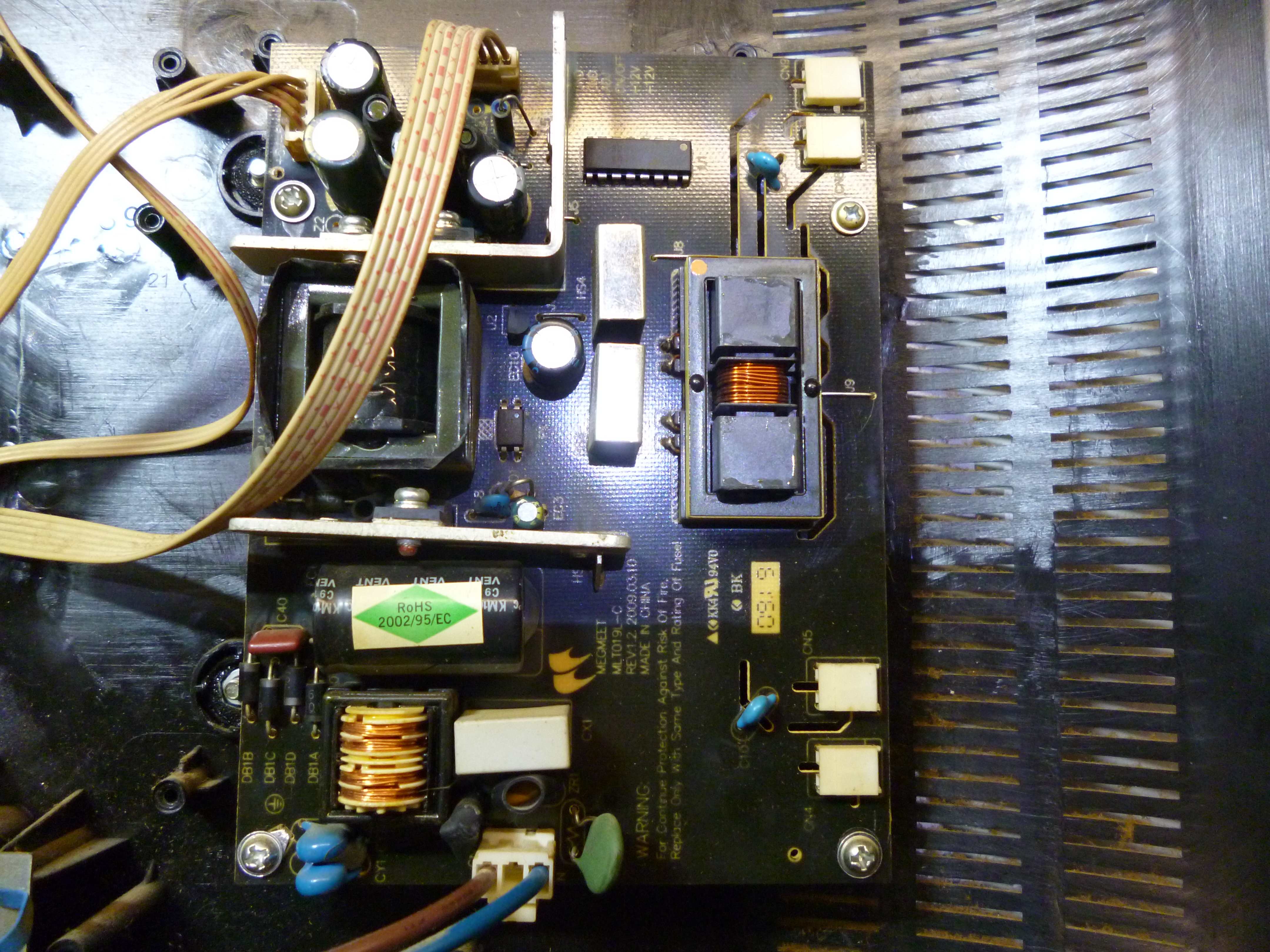

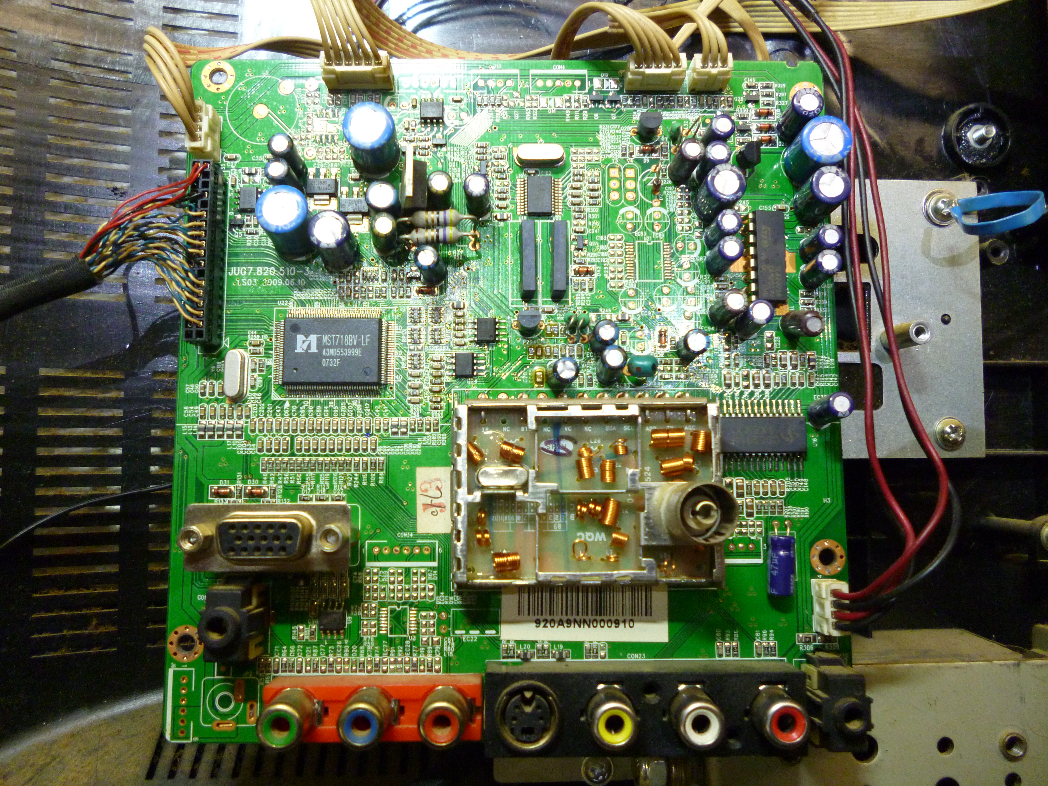

Добрый день.
майн jug7.820.510-3
проц mst718be-lf
spi 25x40av
eeprom 24lc32
tuner taf6-c2i21vh 9627af
БП MEGMEET MLT019L-C REV 1,2
panel m220z1-l03
Не принимает каналы аналог(цифры нет), настройка проходит, каналов нет.(в регионе еще есть)
По VGA и AV сигнал не видит. По AV картинки нет, звук очень очень тихий есть.
Прошивал spi и eeprom результата нет.
Выкосил конденсаторы, неисправные были.
Заменил проц, думал проблема в нем т.к. от av/tv дороги идут к нему. Не помогло.
На БП 12 и 5 вольт без пульсаций
На майне на стабах тоже нормально.
на тюнере питание
BTL=32V
VC=5V
SDA=3.8V
SDL=0.15V
ADD=0V
TU=0.13V
AGC=4.3V
меню текст и настройки отображаются нормально, на кнопки реагирует.
Наведите на правильную мысль...

Да, интересный случай, все проверено а не работает, :? а замыканий по входам нет, может какие защитные стабы стоят, может тюнер шину подсаживает, или глина может где какая плывёт, хозяин тела что говорит, что было с телом. В прошивках уверен. Питание на соответсвующих ногах проца все есть, и дорожки к нему тож все норм.

Прошивку нашел только от AKAI с таким же майном и панелью, и свою перезаливал.
Тюнер откидывал, не помогло.
По процу питания нормальные.дороги тоже все доходят.
Разъем av(видео) 75 ом, сравнивал с донорами, в норме.
vga прозвонил
Глину на кз проверил.
Буду собирать...

Может дело в процах, ставил новый или с донора? возможно чёт с самой платой, может тюнер подкинуть другой а не исключать. Интересный случай блин.

Проц новый ставил, только в конце номера V вместо E.
Даже Майн не могу найти в продаже....
Нет никаких наводок где можно купить?
