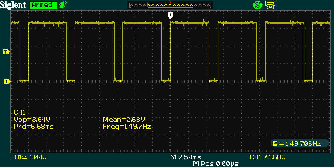

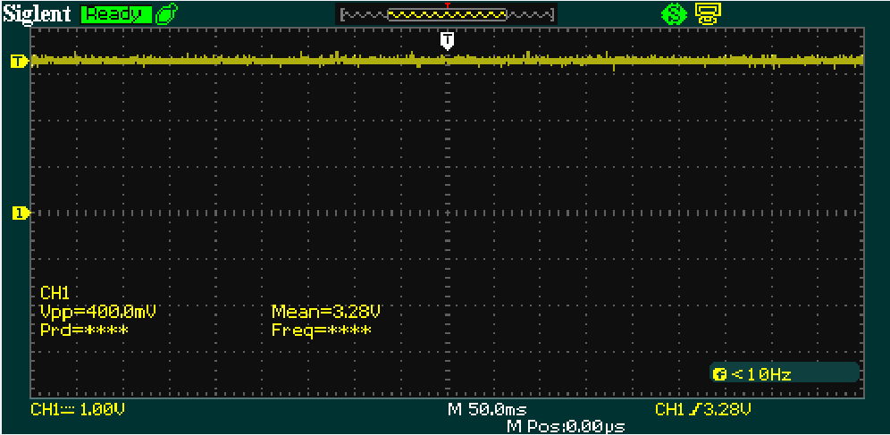

Телевизор иногда включается нормально, а иногда виснет при этом горит зеленый светодиод , подсветка бывает светится ,бывает нет.Изображения и звука нет. С пульта ничего не включается. Приходится несколько раз выдергивать вилку из розетки, после чего все работает нормально.
Флешку ( старую из телевизора и новую впаивал )перепрошивал - не помогло.
Электролиты в блоке питания все хорошие 100%.

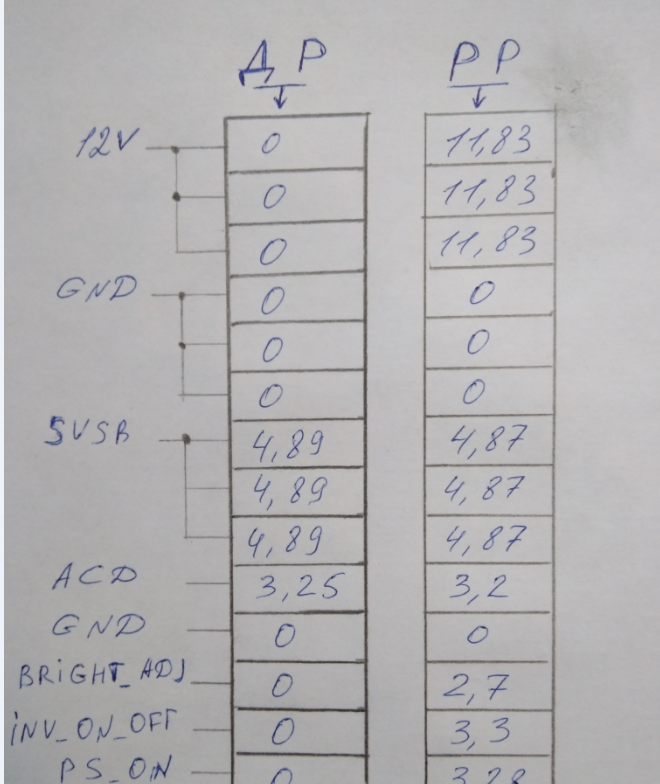

Измеренные напряжения на фото ниже.
Когда телевизор зависает все напряжения остаются как в РР. кроме BRIGHT_ADJ ( оно поднимается до 3,3 V и меняет форму сигнала. Ниже прикреплю осциллограммы).
Может кто чего подскажет, как побороть зависание?
Комментарий к файлу: Напряжения на разъеме БП
ShooterScreenshot-3-05-07-19.png [ 687.09 КБ | Просмотров: 5617 ]
Комментарий к файлу: Сигнал когда тел. работает исправно.
ShooterScreenshot-2-05-07-19.png [ 38.69 КБ | Просмотров: 5617 ]
Комментарий к файлу: Сигнал когда тел. висит.
ShooterScreenshot-1-05-07-19.png [ 23.04 КБ | Просмотров: 5617 ]

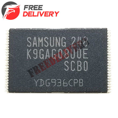

Может выглядеть так:
1441836541_w640_h640_chip-samsung-k9gag08u0e-scb0.jpg [ 64.62 КБ | Просмотров: 5541 ]
Может быть шире,длинней,суть неизменна.

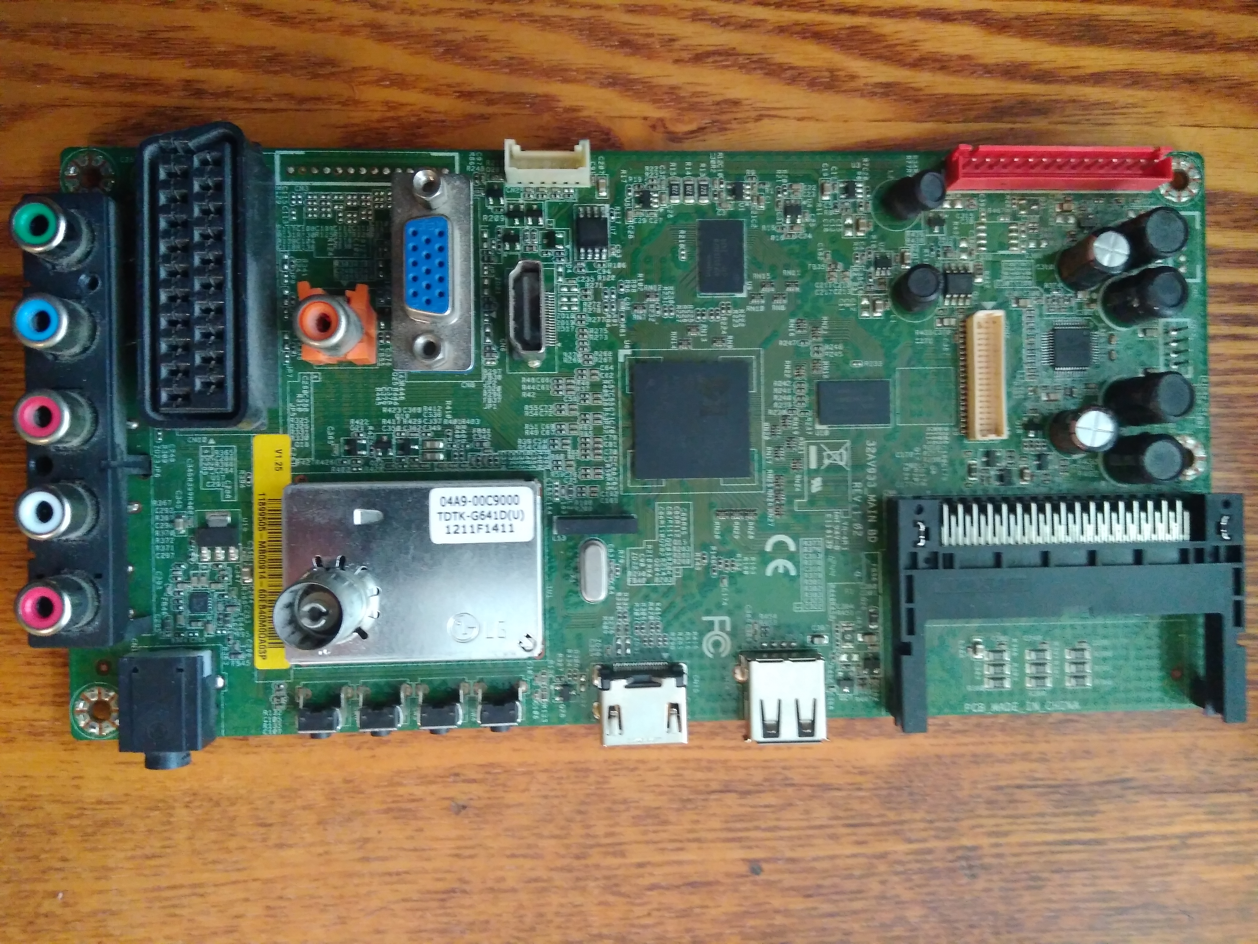

Да в том то все и дело, что на плате нет такой детали, а раз нет , то и прошивать нечего( кроме флешки 25Q64......)Ниже я выложу фото своего майна. Покажите пожалуйста стрелкой(нарисуйте) где стоит эта NAND.
IMG_20190628_142249.jpg [ 6.51 МБ | Просмотров: 5535 ]
