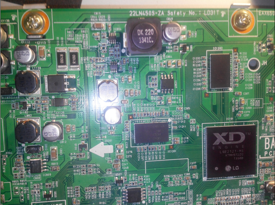

Здравствуйте телевизор LG22 включается и отключается лампочка мигает 3 раза и все монитор не светится адаптер выдает 19v на транзисторе Mosfet AD478N канальный полевик на cтоке 19V
не могу найти схему чтобы померить все напряжения перелопатил все пишут, что снят с производства.буду признателен если кто поможет где взять схему.

произвел замеры все соответствует схеме.,но не включается сильно греется процессор LGE 2121ms отключал подсветку думал может кз нет также греется,может кто посоветует где порыться.
 Заголовок сообщения: Re: ремонт телевизораLG22LN450S
СообщениеДобавлено: 22 фев 2019, 16:53
Что с питанием проца :?:
СообщениеДобавлено: 22 фев 2019, 17:14
А на сколько сильно греется, рука терпит. Может стоило узнать что было с телом, может грозовой, симптомы плохие пока что.Мало вероятно но попробуй откинуть шлейф матрицы от майна.

А на сколько сильно греется, рука терпит....... попробуй откинуть шлейф матрицы от майна.
откинул шлейф греется рука не терпит.

Проц под замену
здравствуйте давно не писал проверял всю плату проводил замеры напряжений, как вдруг телевизор заработал звук есть, изображение значит проц целый отключил питание включаю заново не включается,но звук есть,что за чудо кто нибудь подскажет
