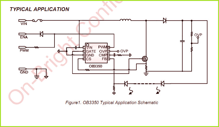

Ребята, вопрос у меня чрезвычайно прост: при дохлых LED-ах драйвер подсветки должен ведь все равно работать? Или не во всех моделях?
Это я к чему: привезли Супру, модель LC32T820. Насколь я помню- светики там вроде 5630 должны быть, расположение- нижнее.
Матрас пока не вскрывал, но насторожило следующее: на разъеме всего-лишь 24V. То есть драйвер не включается. Драйвер- на микросхеме OB3350, даташит здесь: http://radio-files.ru/ob3350/
OB3350.jpg [ 61.93 КБ | Просмотров: 3470 ]
Еще один интересный момент: на led планках питание раздельное- два разъема по два провода. Между ними есть контрольная точка. В этой точке ровно половина питания. Выходит что цепь не разорвана. Перебрасывал разъемы местами- ничего не меняется.
Почему спрашиваю? Драйвера нет в наличии. Может быть светики и живые (морду разбирать не хочется :) )

Попробуй чем нибудь нагрузить драйвер, если напряжение измениться, то точно подсветка, я так делаю :oops:

Было дело с таким, дайвер без гагрузки выдаёт на несколько секунд почти полное напряжение, около 80 вольт затем отключается хотя напряжение питания 12 вольт продолжает поступать на 1 вывод оно идёт через ключ. Но иногда подаётся постоянно.
Ну вот и мне подобные мысли в голову пришли. Может он и жив.
Серег, в принципе у меня планок снятых куча валяется- нагрузить можно было-бы, но дело в том что я не знаю какое он напряжение выдает. Не спалить-бы все к чертовой матери...

Лампа накаливания 60 на долю секунды зажигается и гаснет. На 8 ноге должен быть сигнал шим яркости Без него драйвер не оживёт. А я вот не могу найти даташит на ОВ 3353. Но они вроде схожи с этим.Жень ты чего мне не веришь, измеряй, я тебе отвечаю :lol:

Пардон, а подать питание от лабораторника начиная с нуля и до разумного на подсветку отсоединив драйвер что мешает?
Я лично с этого начинаю, это отделение мух от котлет.

Miron, что бы так сделать нужен БП до 100В хотя бы, что даст даже 30В максимум? :)
