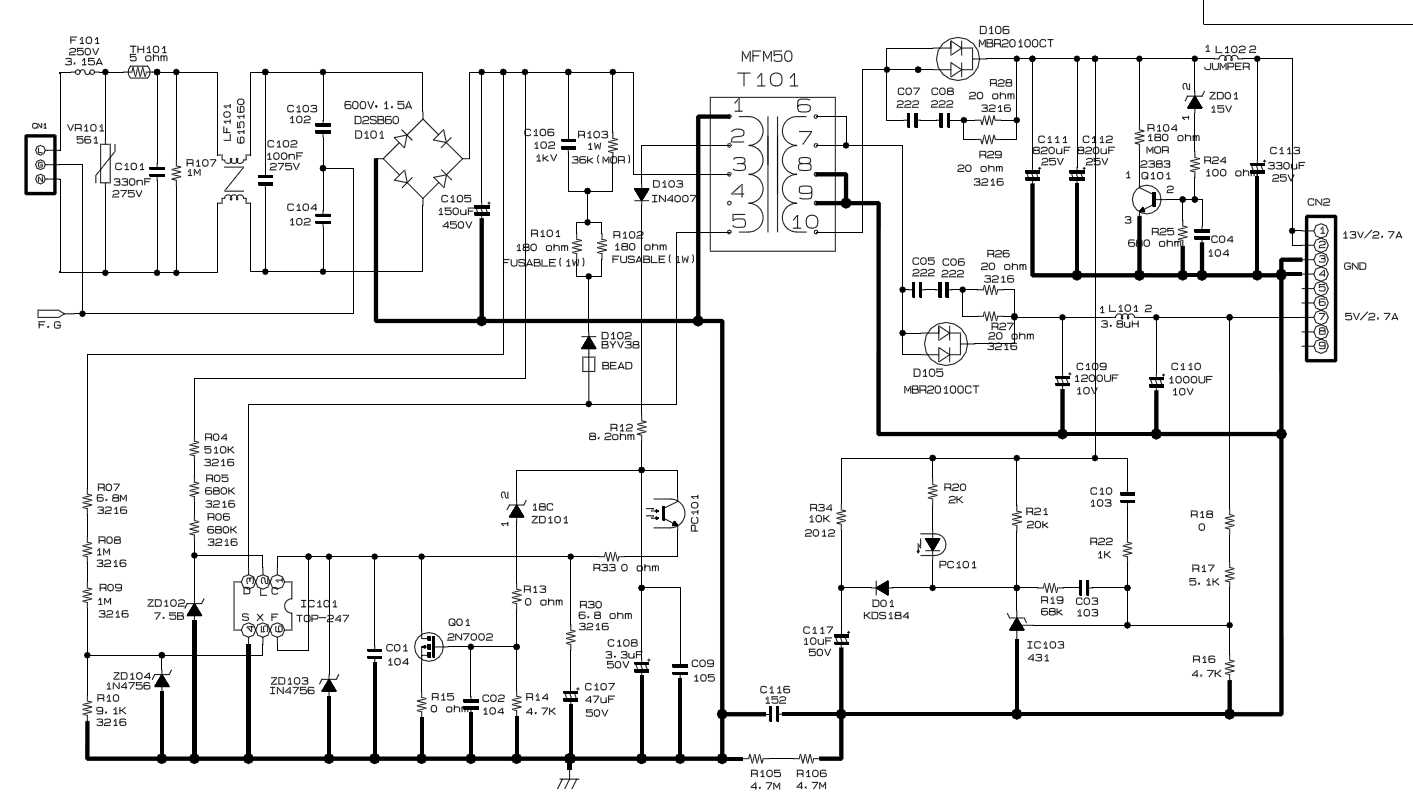

Мигает 5-20 раз по разному и только потом включается
После включения напряжения вроде норма 5в и 12.8 бп, 3.27 и 1.7 на процессорах.
Но во время мигания странные скачки 20в на выходе 13, а когда включается падает, это по моему неправильно.
Я отключил питание и подключили для нагрузки резисторы, так это повышение до 20в происходит когда 10ом на 5в нагрузка, это же 0,5а вроде нормально,
и 5в не повышается так и остается.
Дальше я мерял на стабилизаторе zd01 там 16.6в, это нормально? И ещё я не понимаю почему по схеме так странно включен транзистор там Q101.
Это они что-то типа защиты придумали- при превышении напруги, транзистор должен открыться и закоротить цепь. Все как всегда.... Чудят ребята Самсунговские... :) Но,с другой стороны- а почему-бы и нет: дешево и сердито...
Ладно, теперь по делу:
Скачки до 20V при включении это, конечно-же, не порядок. Скорее всего по цепям обратной связи какой-то казус кроется. А то что
напрашивается простейший вывод- емкость какая-то сдохла.
Давай от этого и будем начинать ;)
Лично я бы на С108 и С117 внимание обратил. Хотя и все остальные также проверить не мешало-бы

Заменил С108 и С117, включилось без мигания и работало долго, я выключил и хотел уже отдать, включил на последок и опять мигает.
Прозвонил всё кроме микросхемы и тл, ищу тл на замену.
А "прозвонил всё" что имеется ввиду? Емкости, резисторы или что?
ТЛ прибором поймать трудно, тут я согласен, а как поживает сетевая банка? Напругу на ней озвучь :)

Замена тл исправила мигания, ууух как я рад что это именно тл.
диоды с транзисторами тоже
TL431 наверное имелась ввиду? На будущее- пиши конкретнее, чтобы все кто потом будет тему читать, поняли о чем идет речь.
Все, ремонт закончен? Мои поздравления ;)
