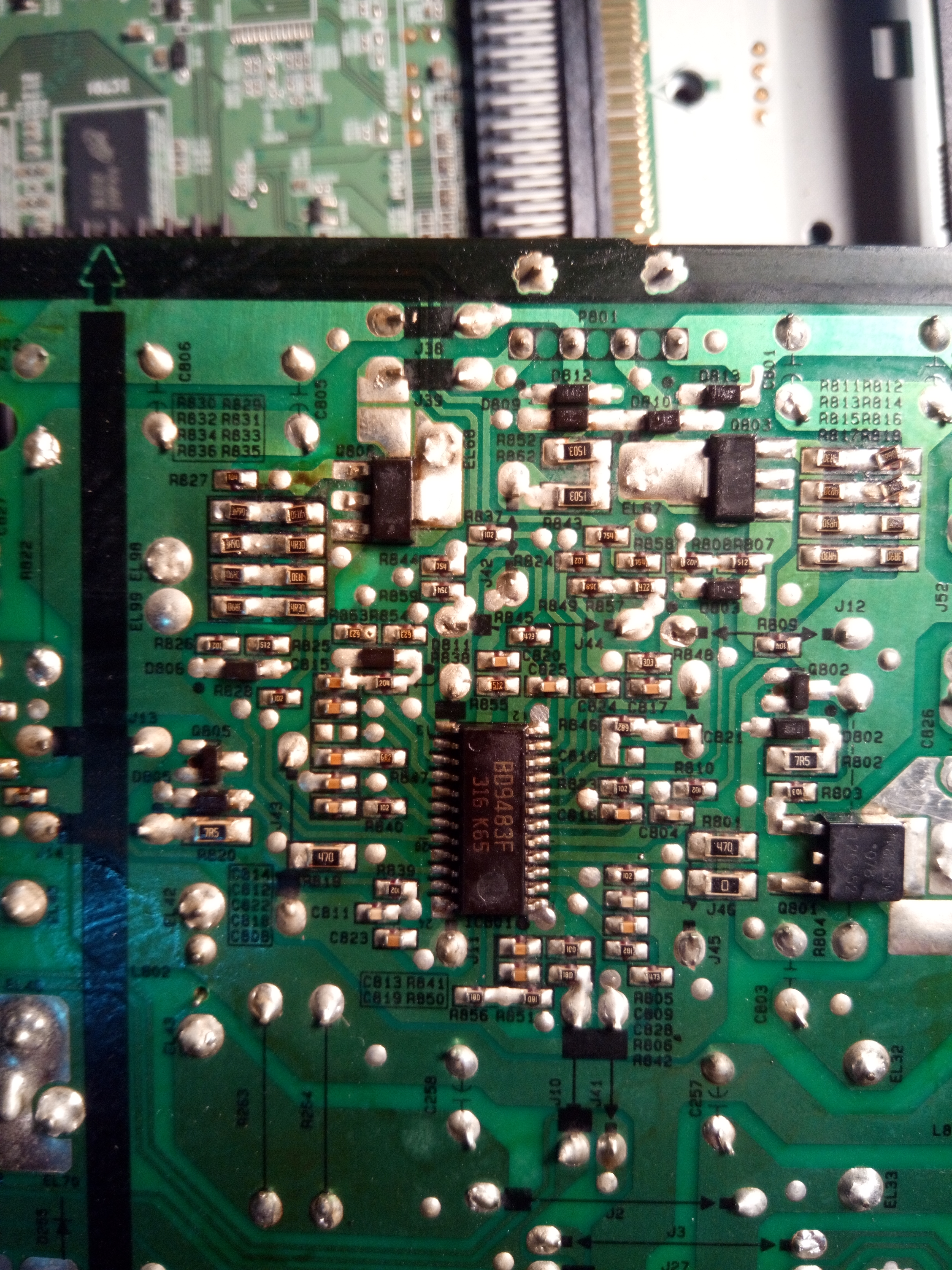

LG 47ln613v
Б.п. eax64905501(2.2)
Main: eax64797003(1.2)
Led driver BD9483
Принесли телевизор с жалобой: - Нет подсветки.
Проверил подсветку, одна линия в обрыве. Заменил светодиод.
Подсветка рабочая.
При включении телевизора, подсветка загорается на долю секунды. Причем три линейки ярче моргают, а другие три тускнеет(питание отдельное по 3 линейки).
С "дуру" заменил драйвер подсветки на не проверенный б.у.. Теперь при включении и Светик не моргают.
На vcc драйвера 0v, на stb 1.28v.
Как проверить сам драйвер? Как быть, что делать?

Схему БП в тему киньhttp://tel-spb.ru/remont-tv-lcd/lg-47ln613v
Цитата:
На vcc драйвера 0v,
Отследи эту цепь,обычно стоят разрывные резисторы ;)
А с "дуру" на цоколёвку не посмотрел!
Ключ на 13 площадке это как?

Да.... косяк. Видать спалил микрушку. 12v есть, 3,3 есть, на isense 0v.
Микрушку так воткнул, там квадратик чёрненький...вот и подумал что это метка...

А что резисторы R 812, 814так криво запаяны,так было или это твои косяки тож. Может из за этого вторая половина слабее светилась.

Да нее, к.з. там нет.... Просто криво воткнул и уже поправил

Поставил "как надо" новый драйвер. Так и срабатывает он, светики мигнут и все... Vcc-12v, stb-3,24v. Обвязку всю проверять?
