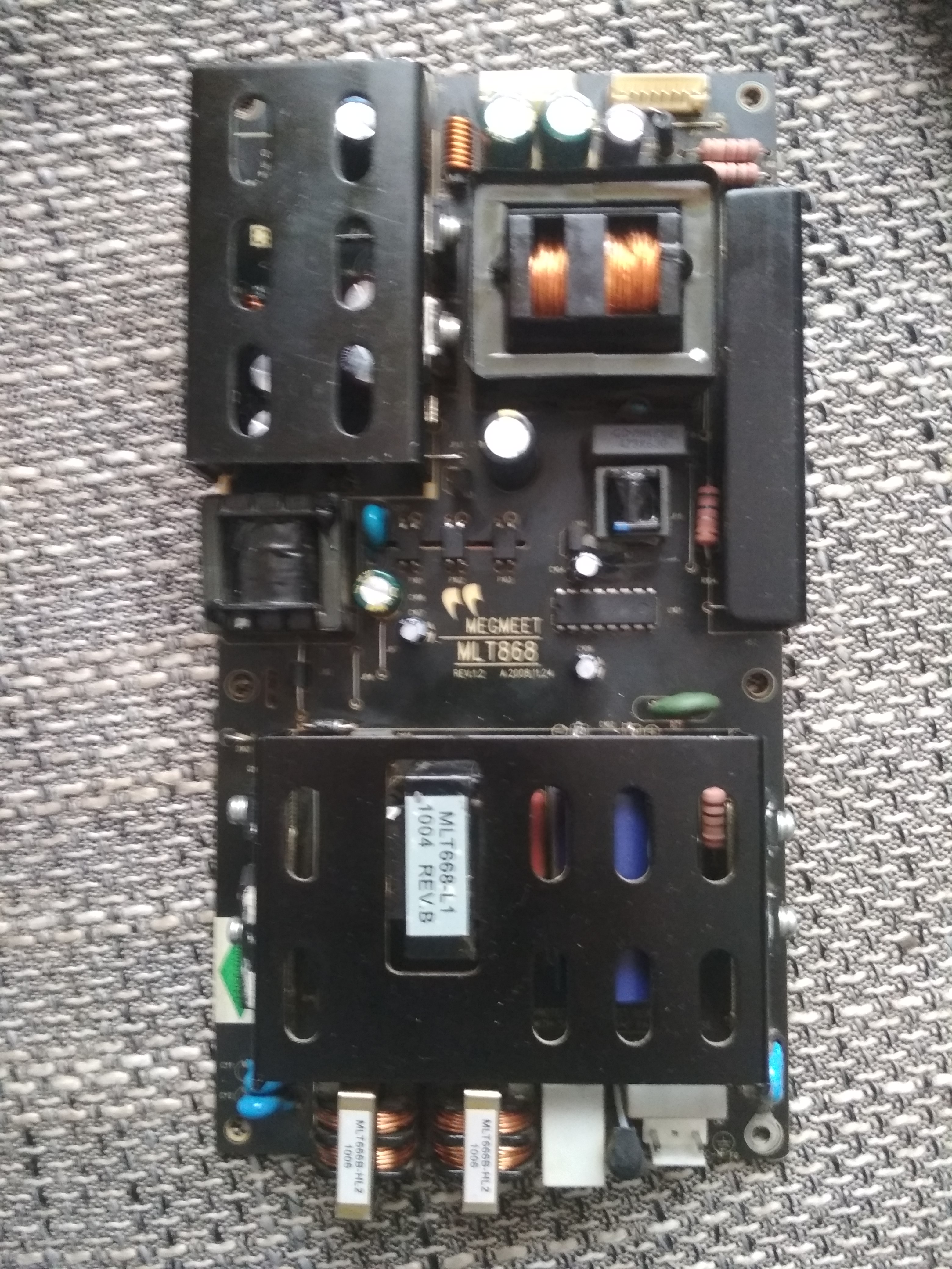

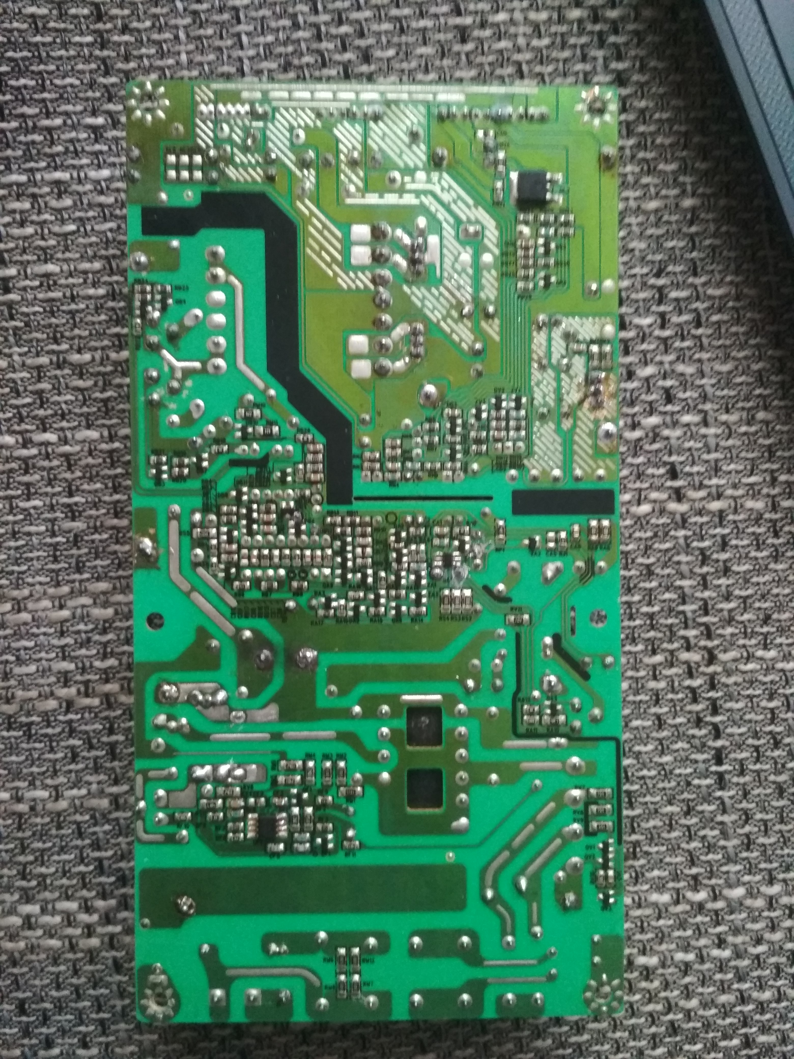

Привет всем заглянувшим в тему.
Тело ЖК,подсветка лампы .
Блок питания занижены выходные напряжения.
Надпись на БП MLT868 rev:1.2
Должно Быть +24В. +12В. +5В.
Фактически есть +20В. +10В. +5В. поключено к телевизору с платой МАЙН и подсветкой.
Без нагрузки вообще никакой есть +19,6В. +9,3В. +4,9В.
Заменены все конденсаторы кроме 120uF 450V, резисторы, диоды, транзисторы целы, пробитых нет.
В чём может быть проблема подскажыте?
IMG_20190421_135633.jpg [ 2.26 МБ | Просмотров: 2498 ]
IMG_20190421_135625.jpg [ 1.96 МБ | Просмотров: 2498 ]
СообщениеДобавлено: 21 апр 2019, 14:45
http://radio-uchebnik.ru/forum/viewtopic.php?f=72&t=4132&start=10 Покури эту тему может поможет, проверь PFC.
