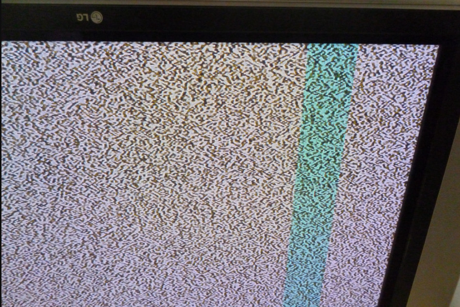

Проблема с плазмой, пришла с дефектом тусклая картинка.
Было занижено 15в, вылетела гибридка на zsus.
Заменил литы в y/z востановил 15в, заменил гибридки обе.
напряжения все в норме
189,1в 64,5в 15,1в 5,1в
Тел. запустился, работает с должной контрастностью.
Но есть еще одна проблема голубая вертикальная полоса на весь матрас шириной в 7см. В автономе тоже присутствует.
Шлейфы протирал чистил, на прижим не реагирует.
Что может быть? отслоение от стекла? или ctrl? подскажите.
2019-07-24_154800.jpg [ 309 КБ | Просмотров: 6705 ]
