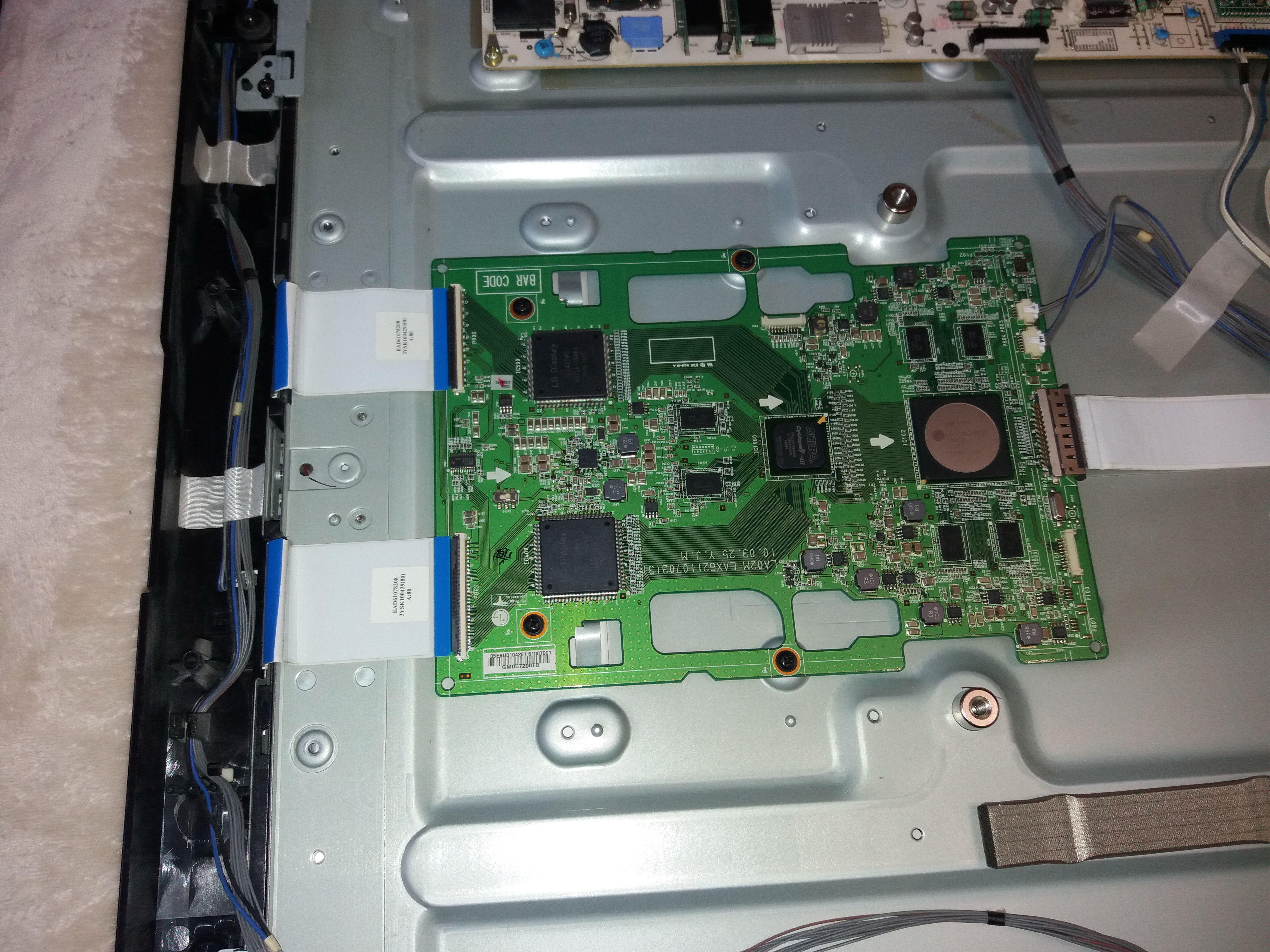

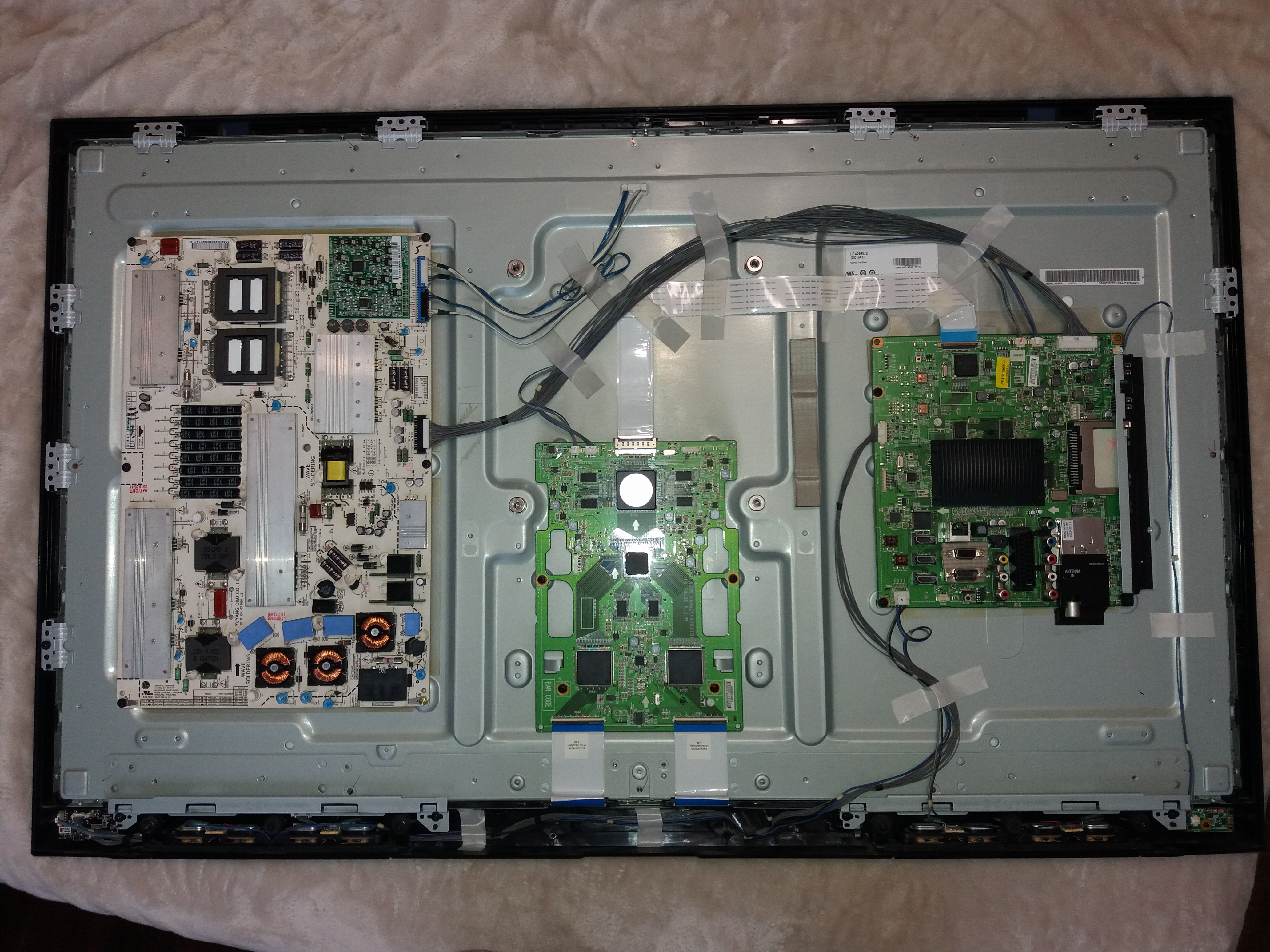

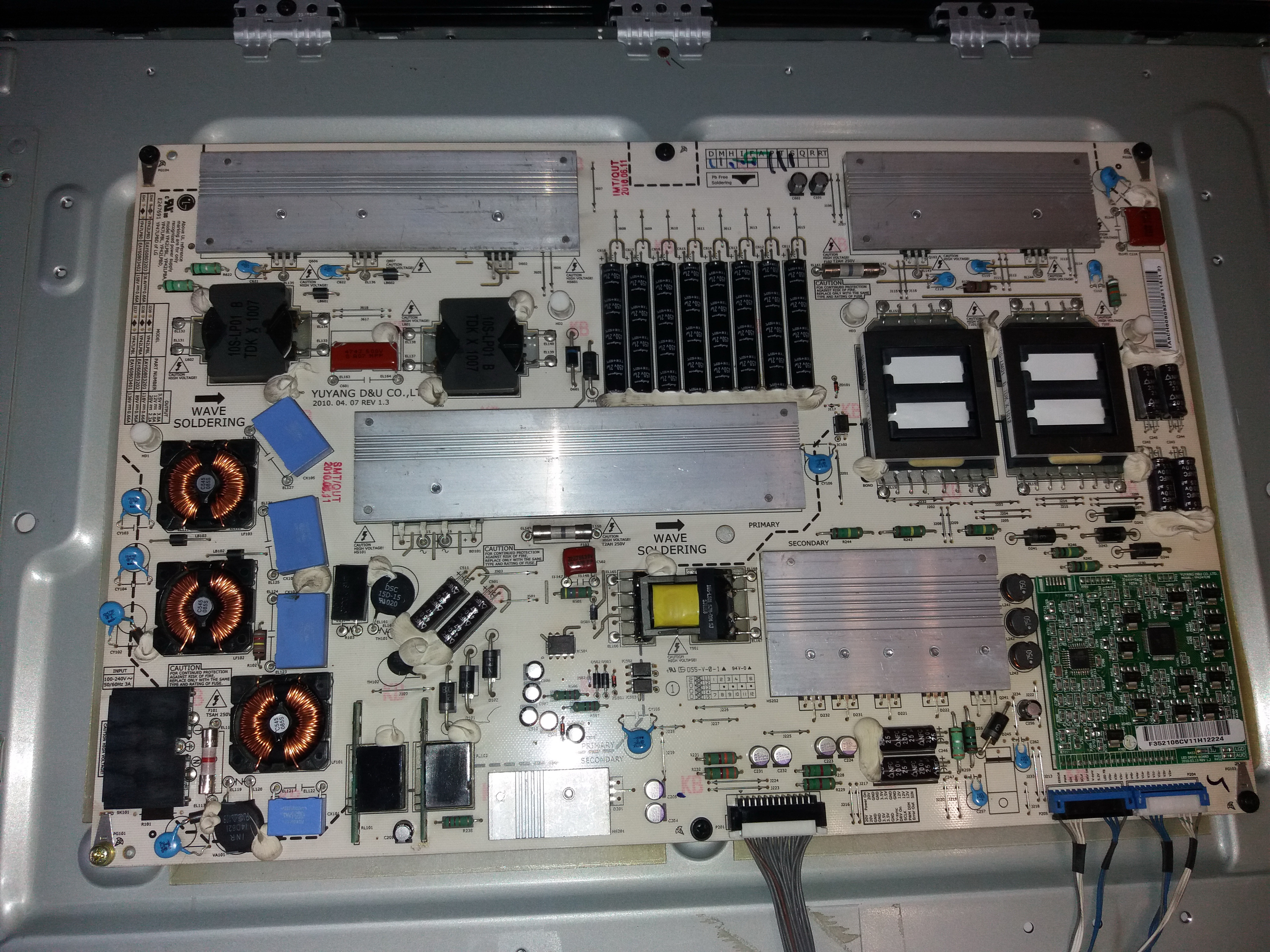

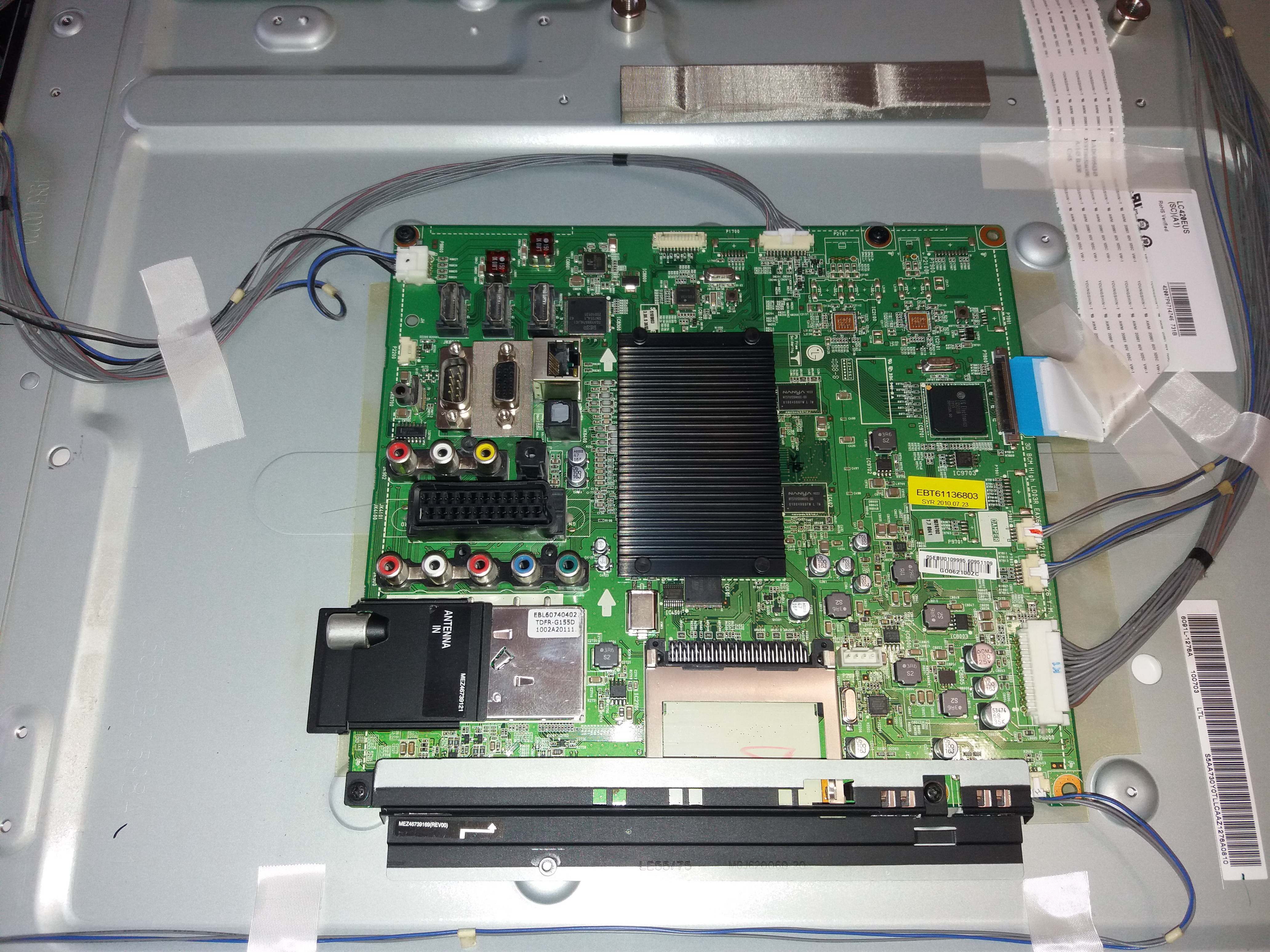

Всем желаю здравствовать!!!
Проблема с телевизором LG42 LX6500...
Нет изображения и звука, подсветка есть, из динамиков шум. Меньше года был в ремонте, сказали была проблема в питании, и сейчас те же симптомы.
Подскажите уважаемые, где копать и с чего начать самостоятельный ремонт???

СообщениеДобавлено: 19 дек 2018, 12:29
В РР выходные напряжения БП озвучь
Прочти и схему качни в темуhttp://tel-spb.ru/remont-tv-lcd/lg-42lx6500

Питание материнки:
Pwr on - 3,5в
20V - 21,2в
GND
GND
3.5V - 3,5в
3.5V - 3,5в
GND
GND
12V - 12,4в
12V - 12,4в
12V - 12,4в
Sin - 3,3в
20V - 21,2в
20V - 21,2в
GND
GND
3.5V - 3,5в
3.5V - 3,5в
GND
V-sync - 0
DRV on - 3,0в
SCLK - 0
Error out - 0
Подсветка:
12,6в
19,7в
20,0в
19,7в
19,9в
20,1в
19,8в
120,3в
120,6в
19,6в
20,0в
20,1в
20,0в
19,6в
19,9в
120,2в
СообщениеДобавлено: 20 дек 2018, 01:24
Дунь горячим на проц LGE3556C(под самым больщим радиатором майна) и включи тело- типовая неисправность.
Также можно пробовать прошить флеш и епромку

СообщениеДобавлено: 20 дек 2018, 17:35
что находится под радиатором покажи - об остальном позже ;)
