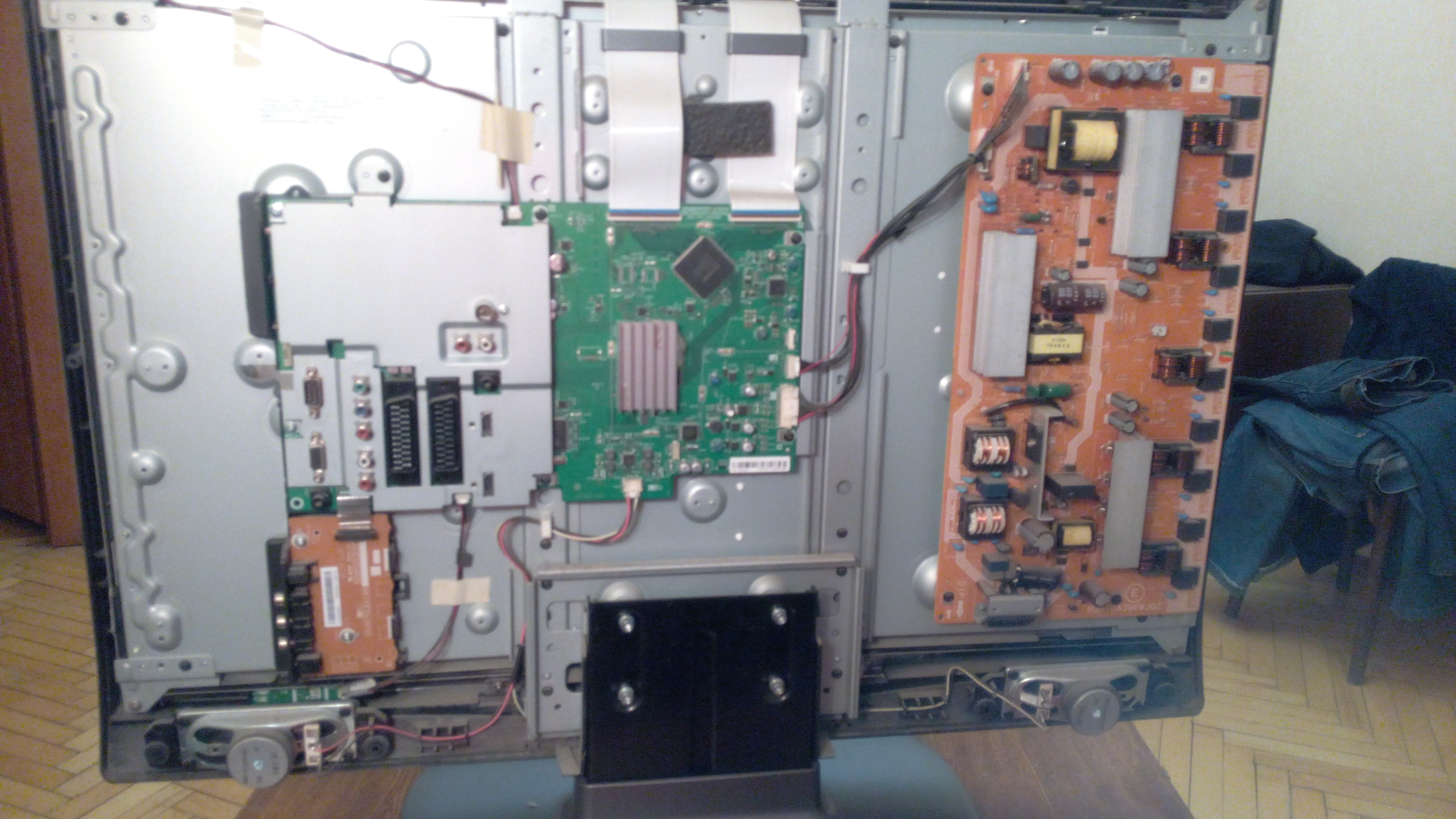

Добрый день!
Телевизор Sharp LC32d44e AQUOS.
Не включался в сервисном режиме показывал ошибку 5 ламп подсветки. Поменял все лампы, исправил ошибки. Телевизор нормально проработал несколько дней и опять вышел из строя.
Сейчас при включении светодиод загорается красным и сразу переходит в зеленый т.е. вроде как запускается нормально и при этом ничего не работает и никак не управляется ни с пульта ни кнопками и выключить можно только вынув вилку из розетки.
Блок питания нормально запускается все напряжения 60в и 13в норме но через 8-10 секунд срабатывает реле и отключает блок питания. При этом продолжает гореть зеленым светодиод!
В сервисный режим тоже невозможно зайти.
Возможно у вас было что то похожее? Может что-нибудь посоветуете? Спасибо.

IMG_20211013_174937.jpg [ 1.56 МБ | Просмотров: 5380 ]

Опиши точно как пытаешься войти в сервис?

Болтается у меня примерно похожий гроб примерно с такими-же симптомами. Правда инвертор сделан в виде отдельного блока.
В моем случае подсветка не включается, затем инвертор ошибку выдает и все виснет пока из розетки его не выдернешь. Отключал шину ERROR от майна (засаживал ее на массу)- майн стартует.
Может и у тебя примерно что-то похожее (как вариант). Можно попробовать схему поискать, посмотреть есть-ли там сигнал ошибки с инвертора и смотреть как его заблокировать.
Вариант номер два: попробовать защиту самого инвертора отключить

В сервис я входил до того как заменил лампы. Сейчас это невозможно.
Схема есть

Ещё раз спрашиваю опиши точно как пытаешься войти в сервис.

Одновременно нажимаю: Громкость «-» и вход и держу, затем вставляю вилку в розетку.
ТВ запускается в сервисном режиме: с буквой «К» на экране.

А выше писал что не входит в сервис, непонятно.

Это я входил когда лампы менял. А сейчас он не входит в сервис!

А сигнал на включение инвертора есть.
