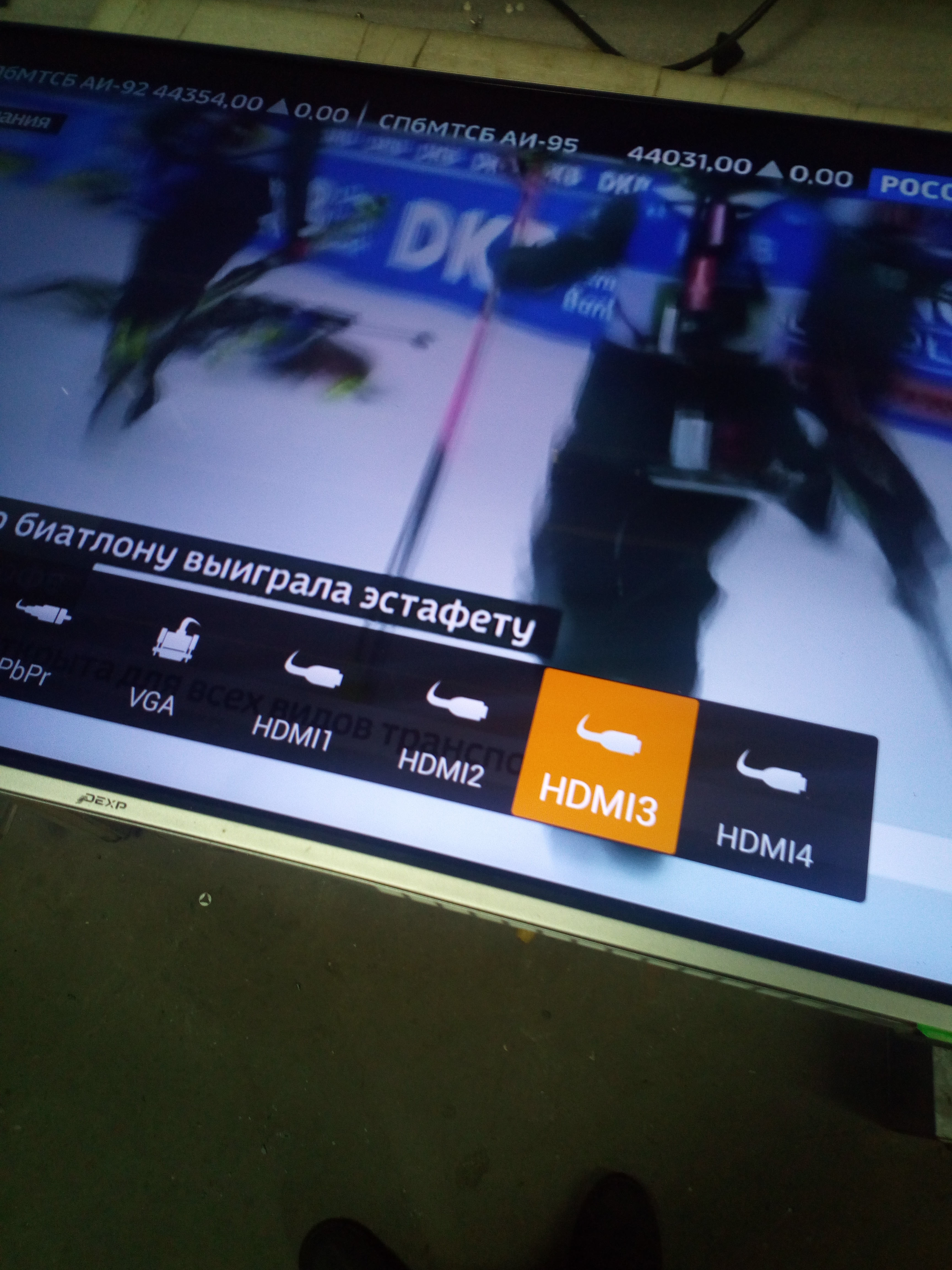

Здравствуйте!
Принесли телевизор с жалобой, тупит или глючит.
После включения ждем секунд 15-20, загружается он. Каналы показывает и сразу начинает сам открывать "меню", меняет настройки. Может просто открывать и закрывать меню или громкость.
Привезли телевизор без пульта.
Виновник nand, прошивка? Или есть какие другие варианты?

Попробуй кнопки на ТВ отключить

Кнопки чистенькие. Отключил - вроде все успокоилось.
Как я не догадался!? :oops:

Спасибо! Заменил пару кнопок, работает.

Хорошо что прошивать не начал и тд. :D но взять можешь как за прошивку :oops:
