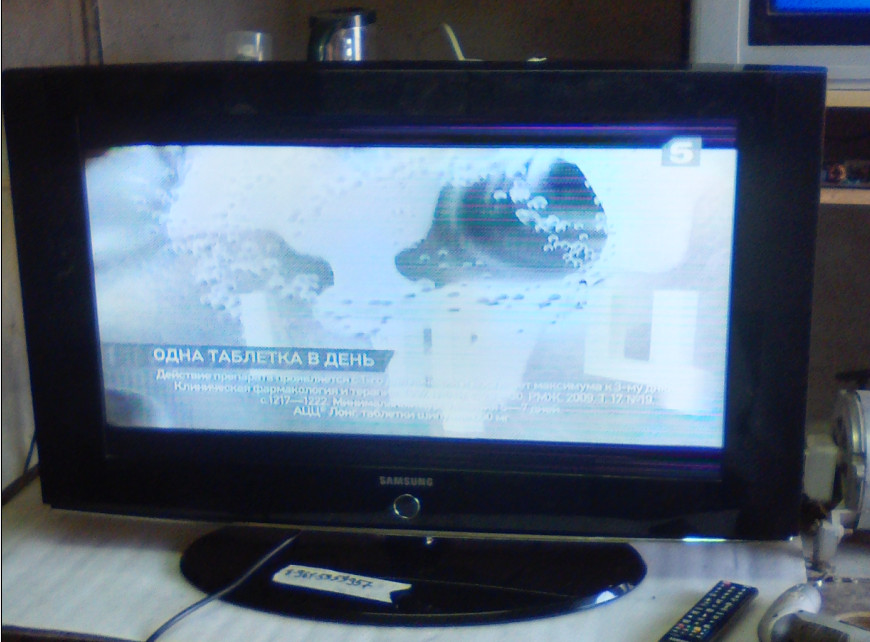

2017-03-14_225439.jpg [ 137.67 КБ | Просмотров: 3310 ]
Это фото телевизора когда принесли для ремонта. Заменил кондер вздутый 1000мкф и два 47мкф(ESR показал больше предела). После этого включил. Белый-яркий фон пропал, а красные морды появились. Менять прошивку пока не чем. Прочитал что якобы можно что-то изменить в сервисном меню. Если можно что либо без замены прошивки подскажите!!
Если аккуратно,с записыванием всех значений,то мона!
Заходим в сервисное меню,перед этим убираем цвет в ноль,и на опциях R,G,B выставляем баланс.Все значения опций в исходном состоянии нада записывать на бумажку дабы была возможность вернуться к истокам при неудаче.

А можно ли с 24С25 сбросить память без программатора., у неё четыре ножки с одной стороны спаяны вместе. И телек при включении 10 сек. показывает почти нормально(чуть чуть светлее) а потом очень ярко и лица красные. Что может быть?
Замечательно!! Шо со стабами на майне?
Serga писал(а):
А можно ли сбросить память без программатора.
Как ты это представляешь???
Serga писал(а):
Что может быть?
Уже говорил,может сбой в настройках,может железо

Не ругайте...учусь. Стабы это микро по 8 ног? Звонятся нормально.... Даа прочитал., что и прошивка так может глючить. И видео увидел что можно воткнутьчистую 24с25 но потом телек включился на demo режим, надо потом выйти из demo.
