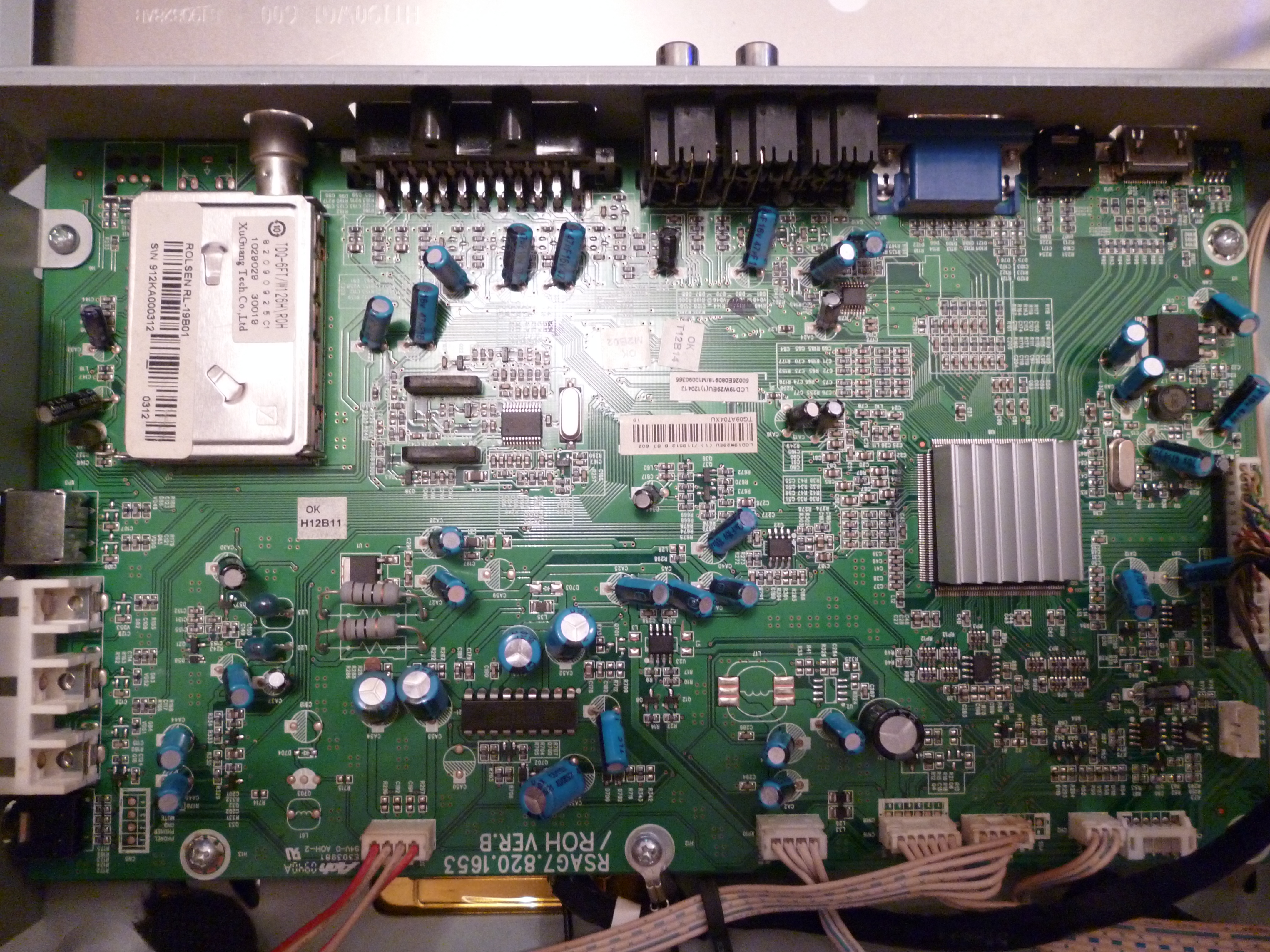

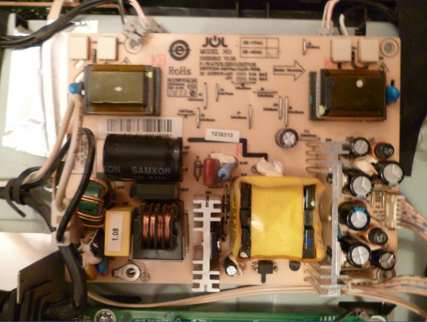

Добрый день Всем. Пришел телевизор с такой проблемой.При подключении в сеть, Загорается красный светодиод следом синий потом красный и т.д. пытается включиться и сразу выключается судя по индикатору (изо и подсветка отсутствует). При включении слышен слабый писк (помоему от транса). При вскрытии визуально обнаружил 3 вздутых электролита БП по выходу. Заменил результат тот же. Напряжения на БП присутствуют 4,75 и 11,39 вольт, по поводу сигнала ON/OFF = 0,09 вольта. Если я не ошибаюсь то ON/OFF должен приходить с матери и быть равен 3,3 вольта? Поправьте если не так. При отключенной матери сигналы 5 и 12 вольт присутствуют ON/OFF=0 вольт. Пробывал отключать лампы, без результатно. Main RSAG7.820.1653 REV.B. БП- I0050613 V.1.05. Кто что подскажет, буду благодарен.
P.S. С слов хозяина телевизора, если вкл в сеть и оставить в таком состоянии, то тел включается минут через 10 и работает.

Tumbler писал(а):
то тел включается
Менять нада не тока оплодотворенные емкости.
Где данные об ON-OFF када работает?
Может попробовать подтянуть запуск с 5v через резик!
Что еще можно поменять в таких случаях?
Заметил что при попытке включения подсветка загорается на секунду и тухнет(фон синего цвета), в этот момент на ON/OFF появляется 4,25 вольта, и пропадает. Подал напряжение на ON/OFF БП 4,5 вольта, подсветка запустилась, картинки нет только серый фон вместо синего, индикатор попрежнему мигает синий потом красный.
 Заголовок сообщения: Re: ROLSEN "19" RL-19B01 НЕ ВКЛЮЧАЕТСЯ.
СообщениеДобавлено: 02 янв 2016, 12:12
При отсутствии нужных приборов литы меняются все оптом.
БП скорей жив чем помёр,возможно сбой в памяти.

Ну вот если соединить все платы во едино при этом подать сигнал ON на блок питания, имитируя запуск от материнки, то в случаи с неисправностью в инверторе, должен пойти с него сигнал ошибки на мать и тогда мать не должна стартовать, так как есть ошибка. Если отбросить инвертор, тв запускается, есть хоть какое то изо на экране если приглядеться? Конденсаторы вздулись по какой линии питания, что они запитывали?

Со слов хозяина якобы тел запускается через какое то время. Отвечаю..у меня он не запускается...включаю примерно минут десять ничего не происходит на экране кроме как мигает индикатор красный потом синий и т.д. тел пытается запуститься.По истечению этого времени Далее совместно с синим индикатором начинает включаться подсветка матрицы(фон синего цвета)на это время сигнал ON/OFF =4,25 вольта)..далее через меньше секунды с включение красного индикатора подсветка тухнет. Состояние как будто тел включают и выключают быстро. Изо и звука нет.
По сигналу ON/OFF подавал 4,5 вольта(тел полностью в сборе) Подсветка матрицы запускается и работает. Фон на матрице серого цвета(по мне нет питания матрицы или попросту мать не запускается, поправьте если не прав). Индикатор продолжает мигать красный потом синий и т.д. Лампы подсветки откидывал, результат тот же.
Електролиты были вздуты по линии выхода с транса и стоят там еще транзисторы (если не ошибаюсь) трехноги на радиаторе NF825 B20100G и CQ821 MBR2045CTG. Их не проверял. Напруги с БП без холодной части 12 и 5 вольт присутствуют. С холодной частью немного проседают 11.20 вольта 4,7 вольта. Сигнал ON/OFF 0.09 вольта.

Добрый день Всем. Решил сегодня данную неисправность. Нашел два Лита на фото указал красным. 47mf-100v и 47mf-16v. С высоким ESR а емкость в порядке. Замена решила проблему. Тел исправно запускается. Всем огромное спасибо за помощь.
