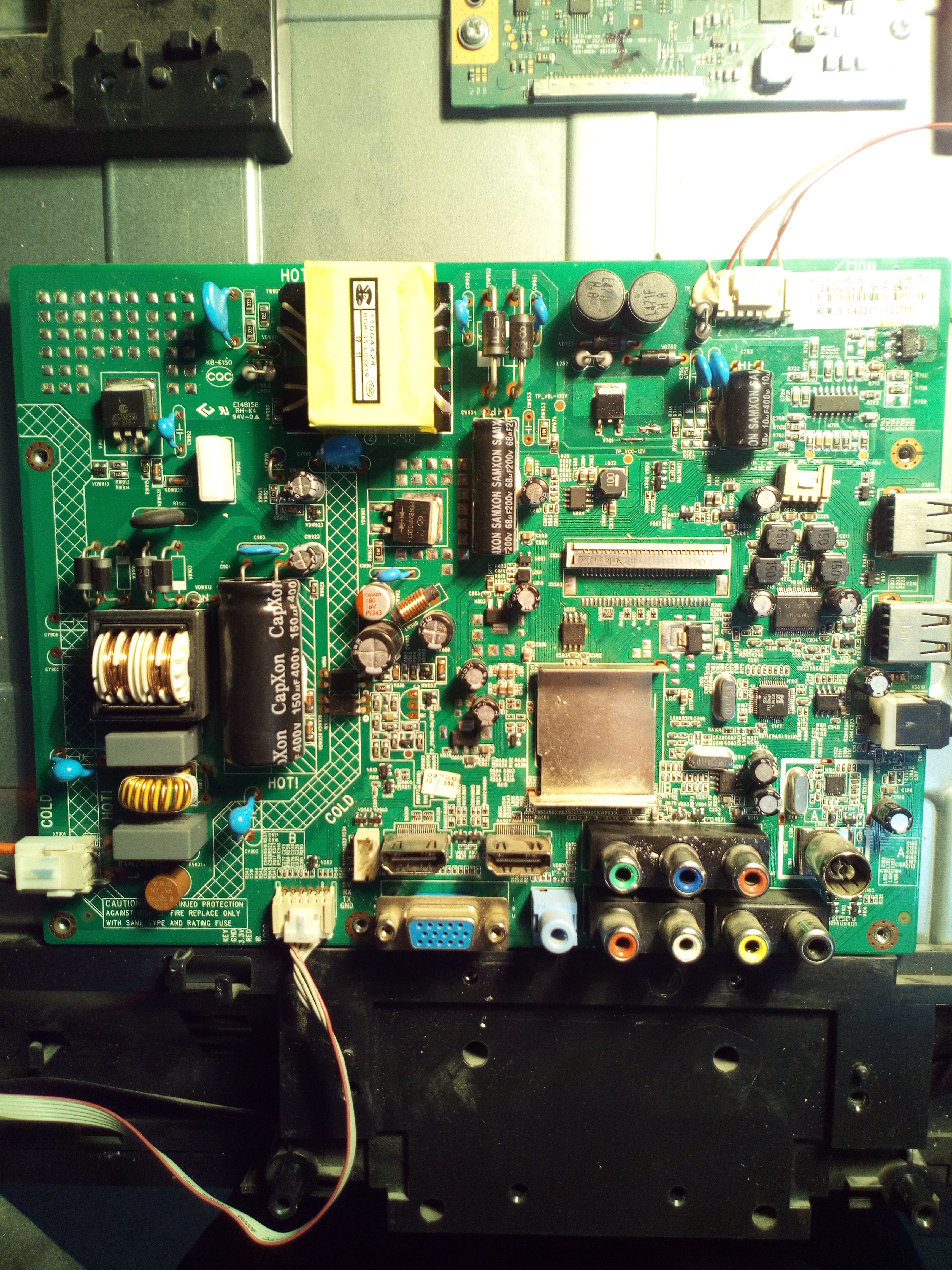

Напряжение 3.1v, 11.9v, 100v, и +51v поступает не подсветку а минуса нет....
Привезли этот телек молодые ребята, в разобранном виде. Они занимаются ремонтом телефонов, планшетов и т.п.. Они сказали: - Мы его купили за 1000р, все проверили. Он включался, зависает и перезагружается..... Я его включил, но он так и не запустился, индикатор моргнул красным цветом и стал зелененьким, на кнопки и пульт не реагирует. Они говорят: - Мы все проверили. Замени ты нам прошивку :). Ребята рядом стоят, ну заменил я 25Q32 и прошли. Телек ведёт себя все так же. Ребята ушли со словами: - Поковыряися в нем. Может мелоч какая...
Ну вот проверил вольтаж. Конденсаторы - норма. Проверил подсветку - труп. Абсолютно все светики перегорели. Заменил их. Проверил мосфет - норма. Ну не работает телек, не работает.... Схему поищу. Подскажите на что обратить внимание?

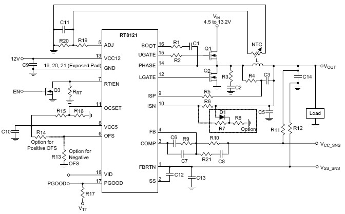

Светики в обрыв. Собрал новую подсветку и при включении на нее есть скачек 3.3 вольта, и уходит на 0. А можно ли проверить OCP8121? Это вроде контроллер на подсветку(или я ошибаюсь)?
Чо мешает хотя бы по режимам пройти?

FIMA Спасибо! Схему не мог найти.

Приходит на эту микру 12v, GND, и на выходе 0.8v..... Ну видимо ему хана. Купил в Али..

Serga писал(а):
Схему не мог найти.
А схему надо искать на супру: http://tvdonor.ru/glavnye-platy/885-kdl ... 410wl.html

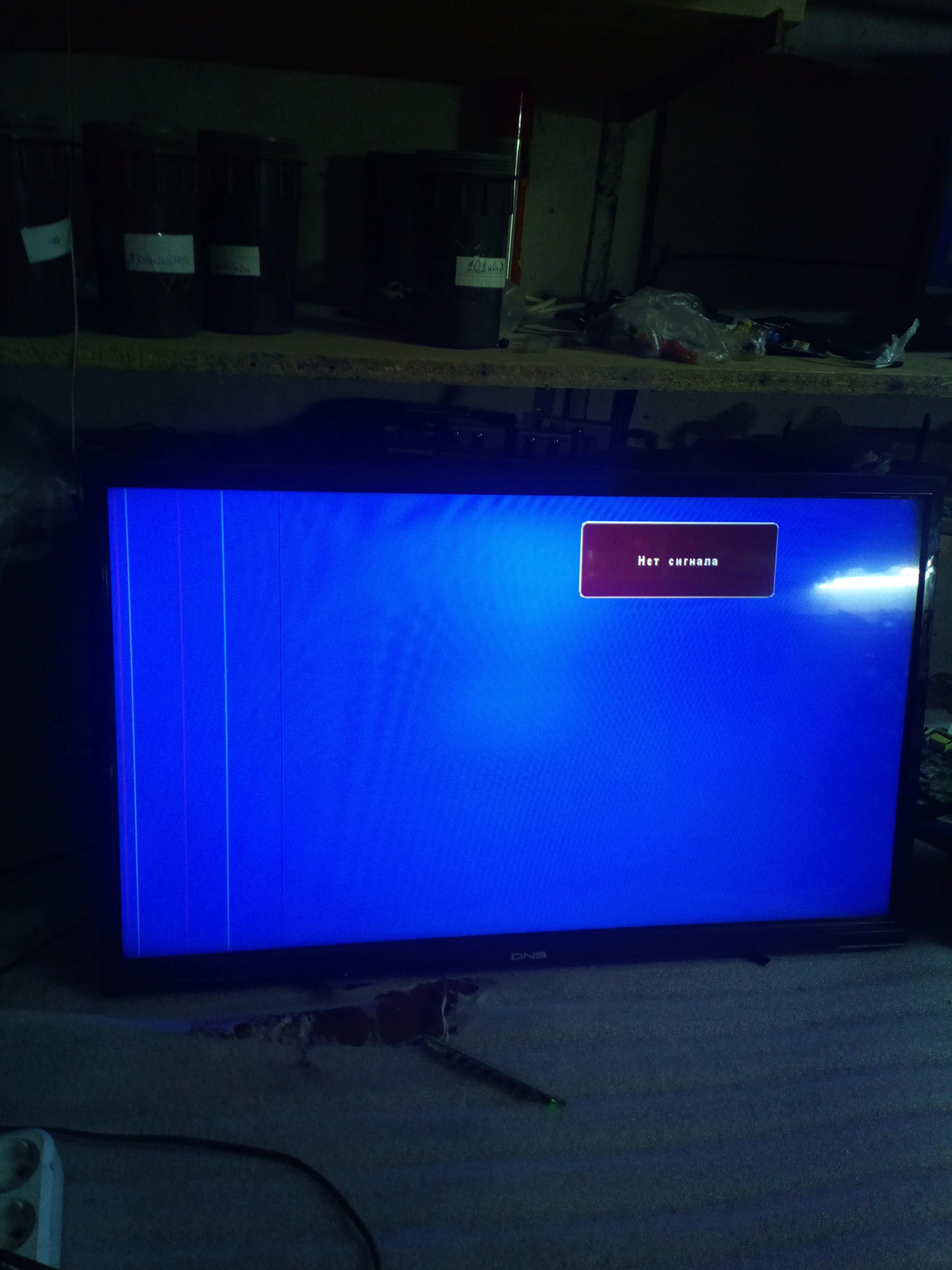

Нашёл б.у. драйвер. Работает. DNS - Forever. :lol: Шлейф матрицы прижал скотчем, полосы ушли.

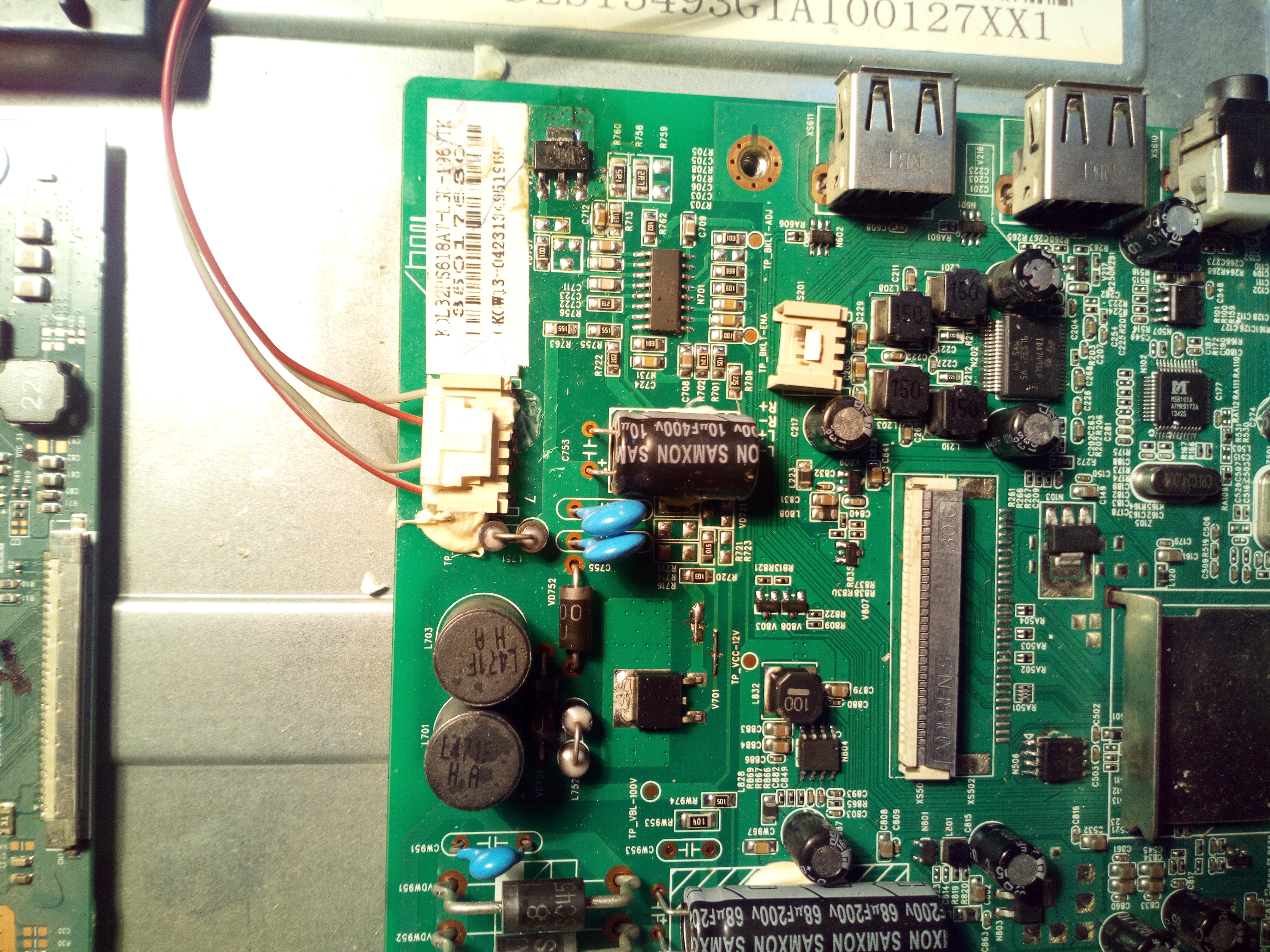

Привет. Помощь нужна, если осталась информация по данному шасси, подскажи маркировку транзистора vw921. Стоит в силовой части около трансформатра.
СообщениеДобавлено: 09 дек 2018, 19:20
Фотку где стоит давай
Я лично не вдпупляйт что такое силовая часть,знаю что такое холодная и горячая БП ;)
В горячей стоит MOSFET Power: JCS7N65SB
