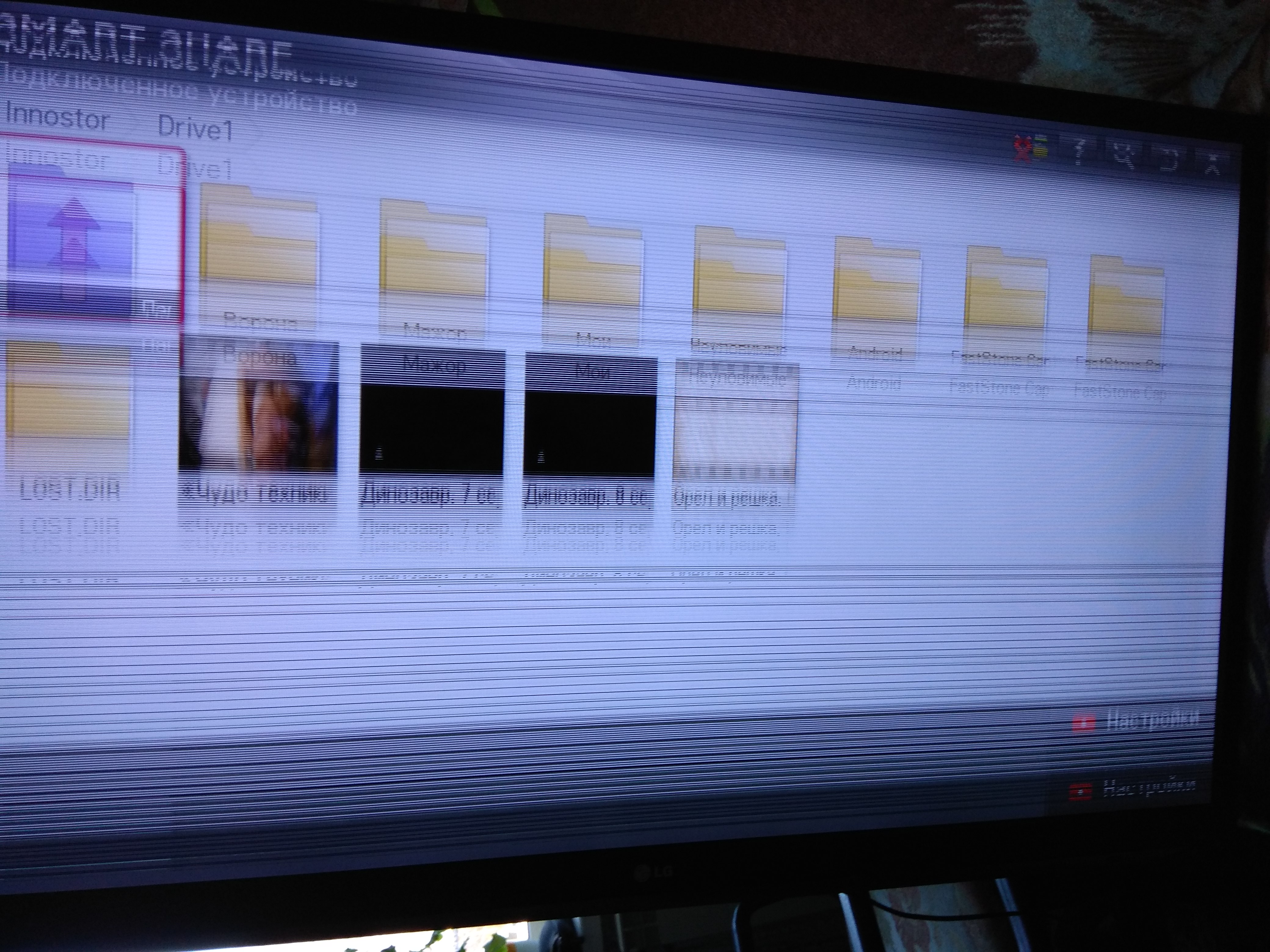

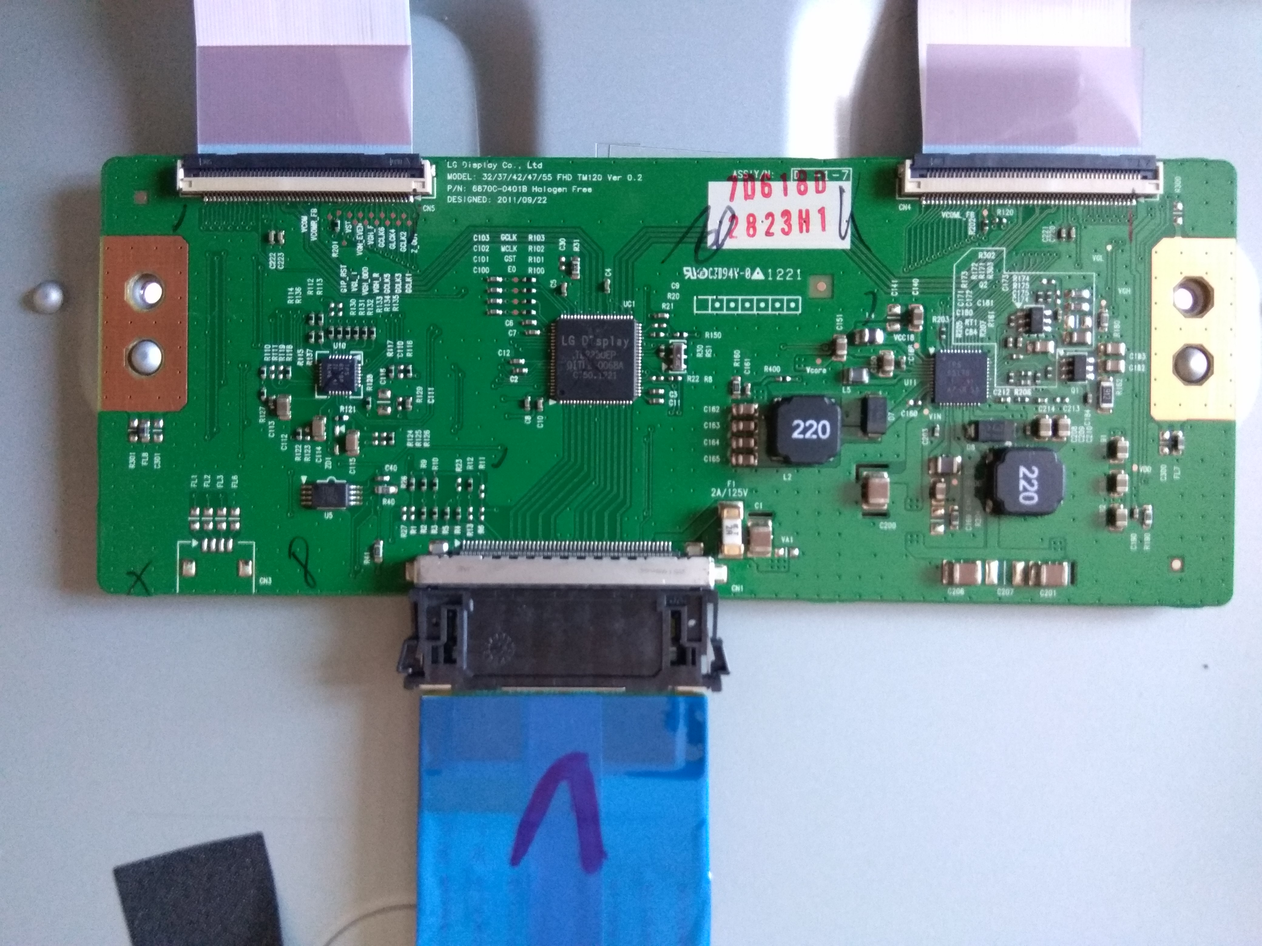

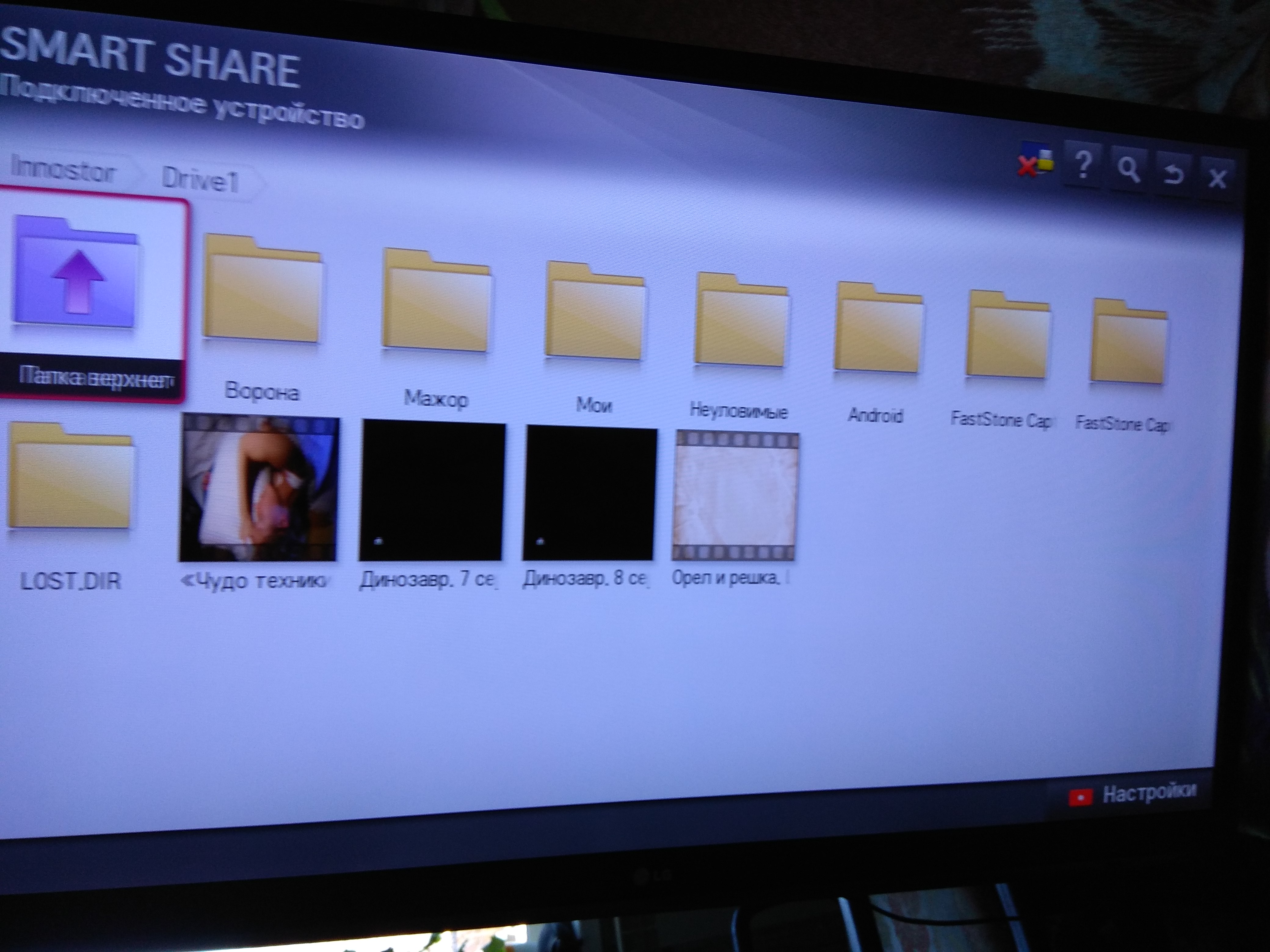

Периодически (циклически, каждые 3 сек. продолжительностью 3 сек.) появляются горизонтальные полосы в виде помехи. В это время в tcon слышен звук генерации. Питание 12в на предохранителе 11.82в (во время генерации падает до 11.76в).
Как меняются напряжения на кт:
HVDD 8.4 (L3 4.3v), VDD 16.7v, VGL -4.5v, VGH 27v, VIN 11.8v (11.7), на дросселях L1 8v(7.8), L2 3.3v (2.5), L4 1.8v (1.5)
На плате ничего не перегревается, tps 65178 может давать такой дефект.

После поочередного отключения шлейфов от tcon к планкам, помехи в виде горизонт. полос пропали. Просмотр планки выявил окисление дорожек шлейфа к матрице. Две дорожки в обрыве. Восстановлю - отпишусь.
Если идет перегруз, то непонятно по какому напряжению, измерения показывают незначительное падение в 0,5в от номинальных значений. Вопрос почему импульсами по 3 сек., а не постоянно. Керамика разве может на такое!
