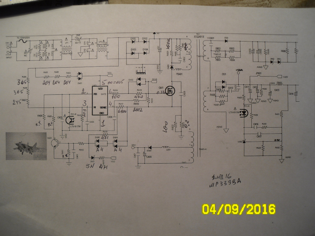

По-порядку: FUSION FLTV-20T21, со слов хозяйки вроде как грозовой.
Занижены выходные напряжения- вместо +12 присутствует всего +3, и естественно ничего не работает.
Схема:
2.JPG [ 426.19 КБ | Просмотров: 3458 ]
Перегрузок по выходам не наблюдается. Менял оптрон, TL431, перетряхнул обвязку оптрона с холодной стороны, результат нулевой.

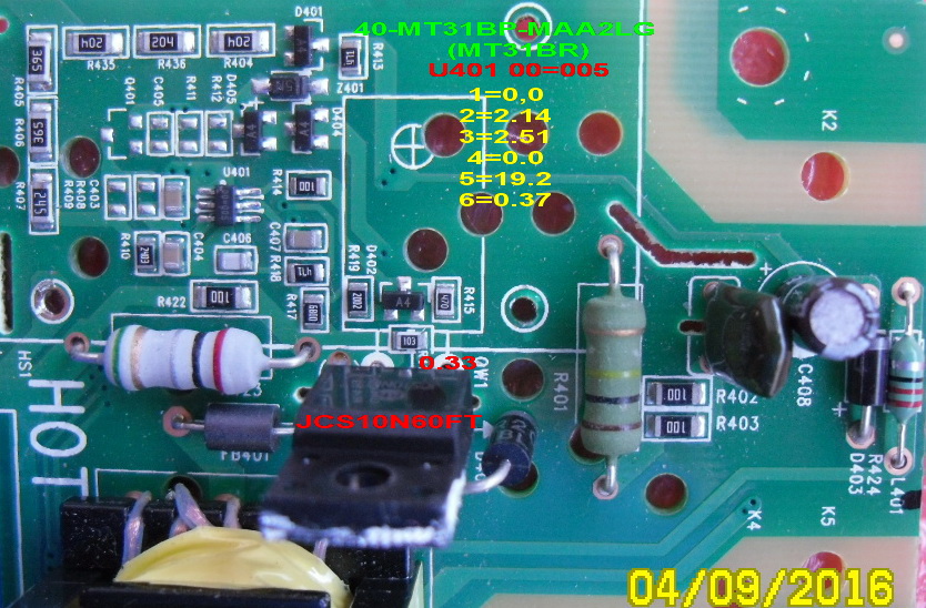

Грешу не ШИМку. Корпус SOT23-6, SMD код на ней 00=P1K, вроде как RT7736 получается (даташит http://radio-files.ru/rt7736/)
Фотка платы со стандартными замерами
1.jpg [ 235.95 КБ | Просмотров: 3458 ]
В реальности имеем: 5 пин (питалово)- напруга колеблется в пределах +11....+13V
2 пин (вход с оптрона)- напруга пляшет от 0 до +4,5V
Именно родной ШИМки в данный момент нету, но на ЕСПЕКе вычитал что вроде как OB2263 ставили, изменив обвязку по 3 ноге. Попробовал- чуда не произошло: напряжение на выходе стало скакать от +3 до +8V, на самой ШИМке по замерам изменений нет.
Мозг вскипает, надеюсь на свежие идеи

Я бы уже SG6848 давно поставил :lol: :lol: у меня один ответ на все проблемы. Трудно советовать тебе, учитывая что ты гуру, конечно шим заменить нужно бы. А по датчику тока нет проблем, может защита срабатывает? Слушай может взять за пример SG6848 там нет ничего лишнего, я обычно все выбрасываю, так как бывают проблемы к примеру Q401 и тд. много всяких цепей, бывало, что просто удалял все лишнее, оставлял нужное и таким образом все работало.
СообщениеДобавлено: 19 окт 2018, 22:18
Откинуть на время оптрон нагрузку на выход и кратковременно в сеть,через лампу, если напряжение не подымется выше нормы в этом случае то делай выводы тогда где что садит.
да, блин, тоже нету...
Из SOT 23-6 только OB2273 и LD7536 имеются, обнищал что-то.... :oops:
Ладно, попробую родную ШИМку в магазинах поискать. Они, в принципе, на АЛИ есть, но ждать очень долго
