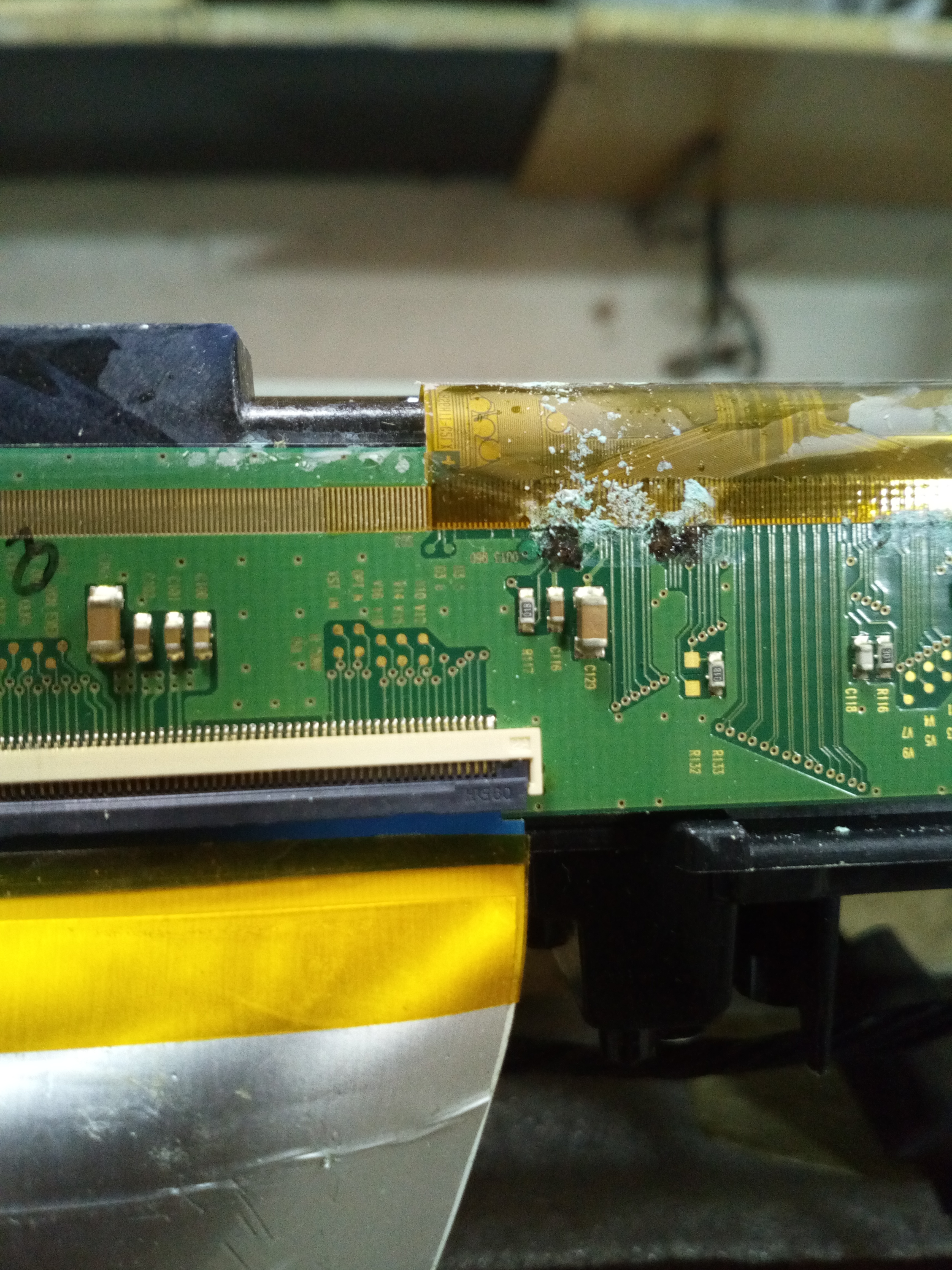

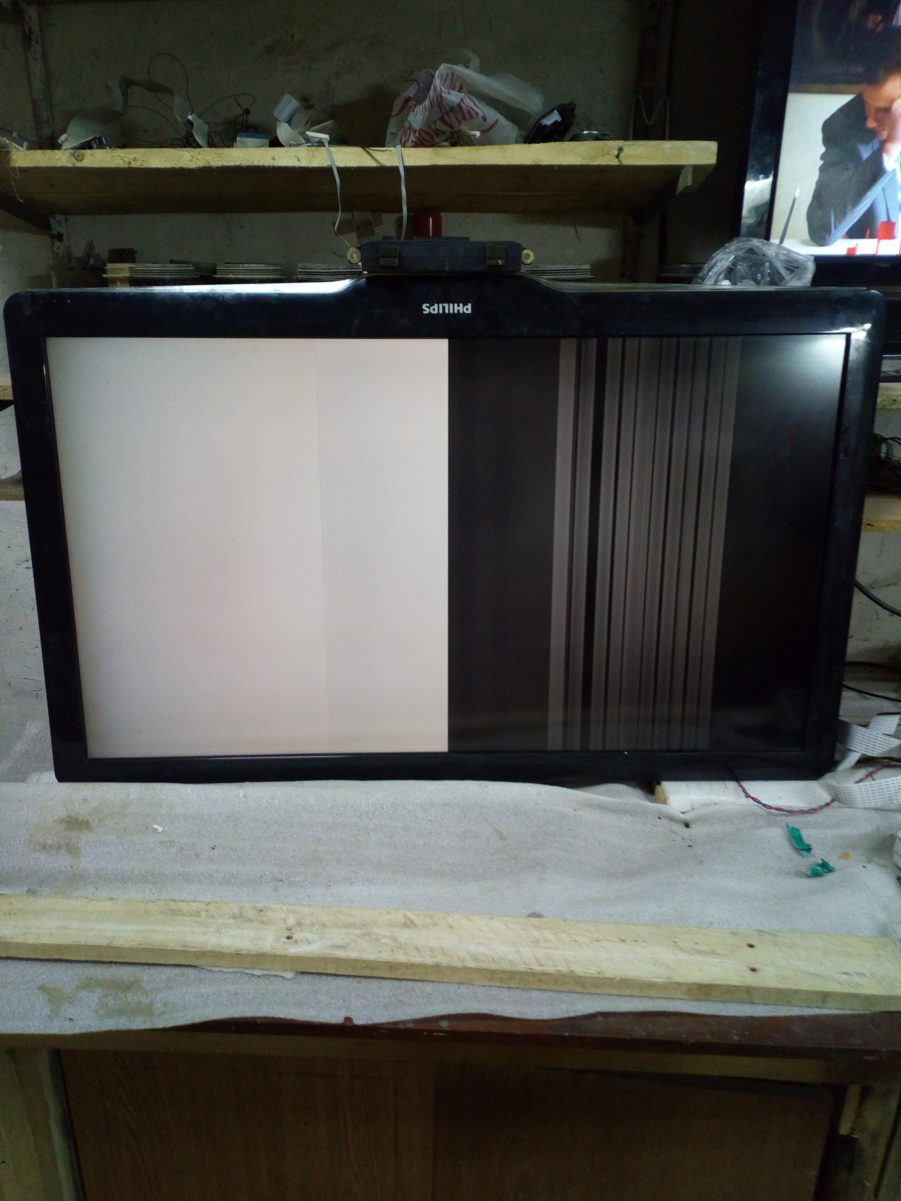

Здравствуйте. Принесли телевизор, сказали что просто перестал включаться.
Я проверил б.п. и лампы. Проверил main - виновник nand. Решил купить б.у. main(t-con и main в одной плате). Ну вот прислали посылку, поставил main. Шлейфы спиртом протирал.
Что за беда?

шлейфы стекла от планки отошли походу
откидывание поочередно шлейфов от тикона какой результат дают :?:

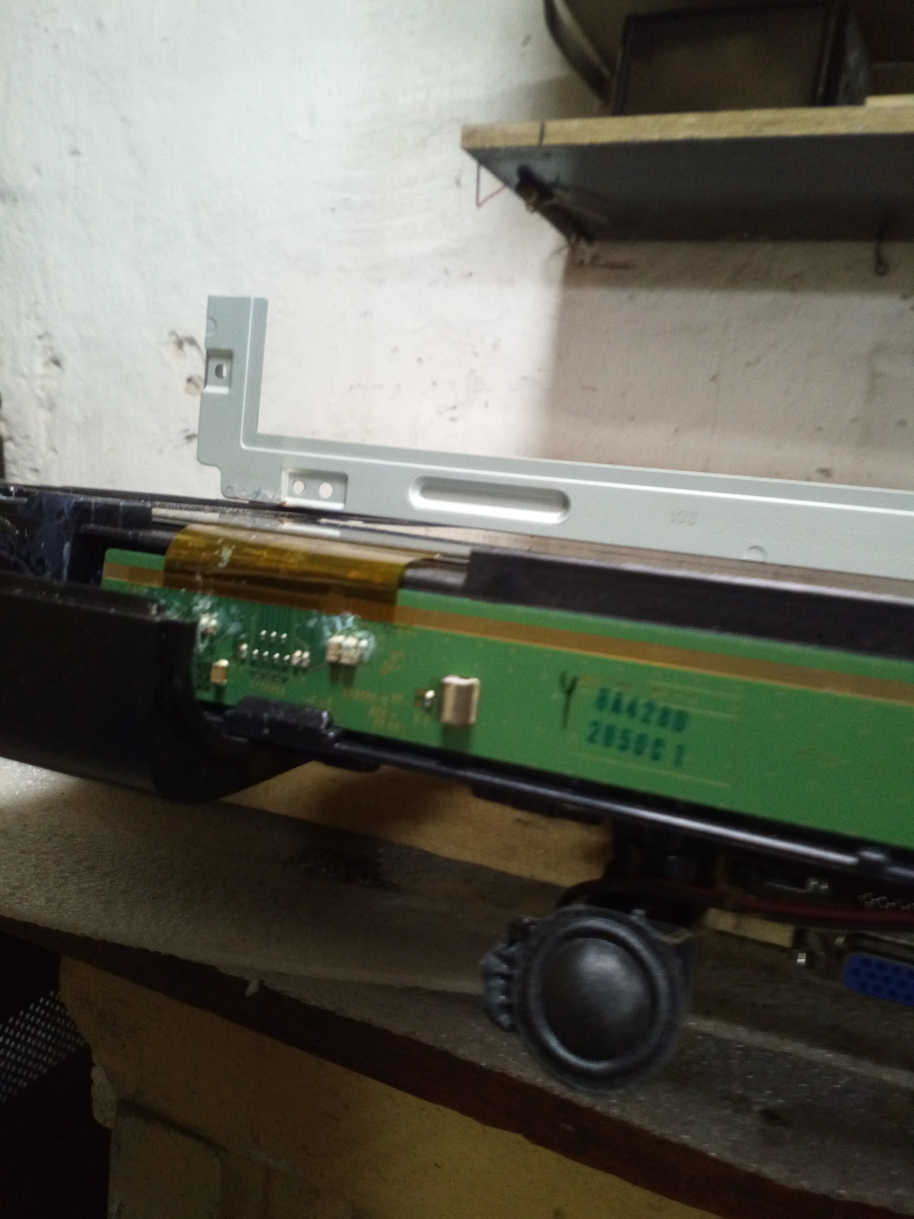

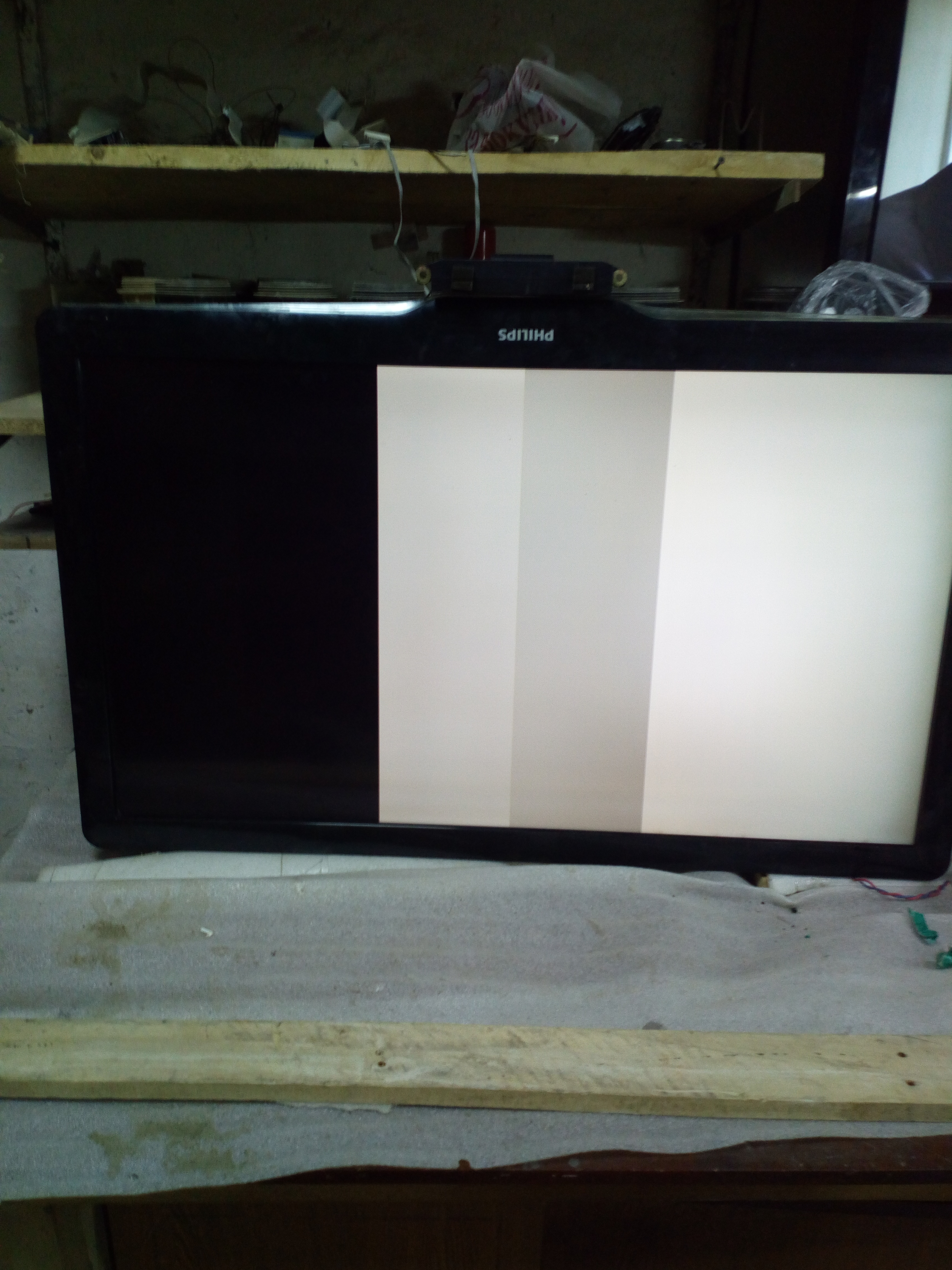

Изначально, при включении телевизора, на майн шло питание. Прогрел, и телевизор сам включался и через пару секунд выключался, циклически....
Ну вот фото, поочередно снимал шлефы
IMG_20181017_212429.jpg [ 3.64 МБ | Просмотров: 2774 ]
IMG_20181017_212527.jpg [ 4.38 МБ | Просмотров: 2774 ]

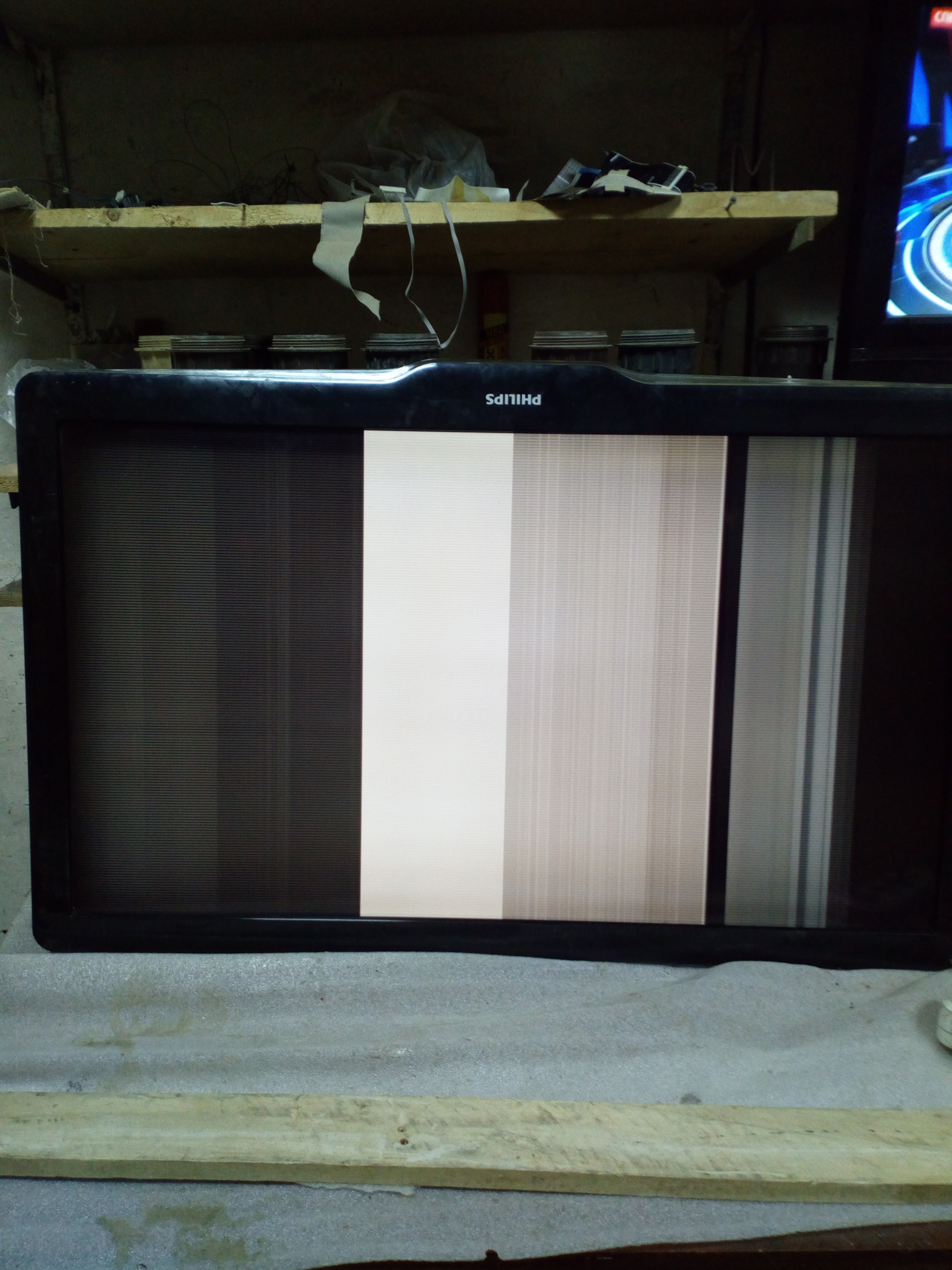

Сереж, спасибо за подсказку.
IMG_20181017_215215.jpg [ 4.09 МБ | Просмотров: 2773 ]
IMG_20181017_215144.jpg [ 4.72 МБ | Просмотров: 2773 ]

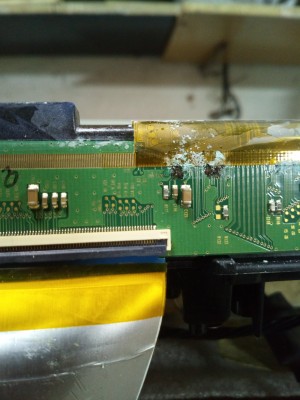

Уже собираю, т.к. перегорели 3 дорожки на одном из шлейфов.
 Заголовок сообщения: Re: Philips 42pfl5405h, полосы...
СообщениеДобавлено: 17 окт 2018, 22:24
понятно - тоже с последствием водички сталкивался :)

Мой косяк.... Сразу на матрицу не глянул, т.к. все уголком металла закрыта... И main купил... :) Ну да ладно.
