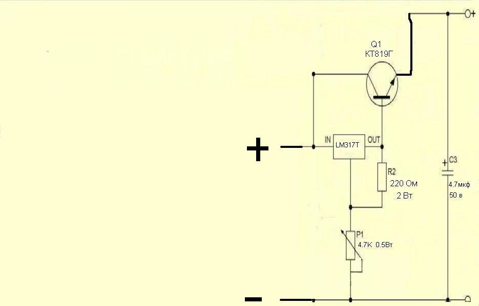

есть варианты проще LM ка + два резистора и транзистор нужный вам по току

подстроечный резистор 4,7к обязательно?
зачем диод?
я так понял что резисторы 0,1 Ом 5Ватт так и остаются с любым транзистором, а если у меня ток коллектора 8 А резистор R2 можно оставить тот же?
Когда подберешь нужное тебе напряжение то откинишь этот резистор и замеряешь его показание и точно такой сунешь в схему
human писал(а):
зачем диод?
для защиты если транзистор словит КЗ - он тебе не нужен
сберегает траназистор если на выходе КЗ - тебе он тоже не нужен
Про то что у тебя будет ток 8 ампер я сомневаюсь,R2 ставь по схеме(по мощности думаю и 1 Ватт хватит)
Если ты читал мою тему то ты понял что я Заменил КТ819Г на E13009L
Транзистор можешь дернуть с БП ПК
317 полно в спутниковых ресиверах
Резисторы думаю не проблема
Кондер С3 думаю для твоих целей не нужен
P.S Спецы подтянуться еще проще схемку дадут
Друг wilde занимался такой переделкой -где то должна быть его тема :?
нашел http://radio-uchebnik.ru/forum/viewtopic.php?f=19&t=4689
