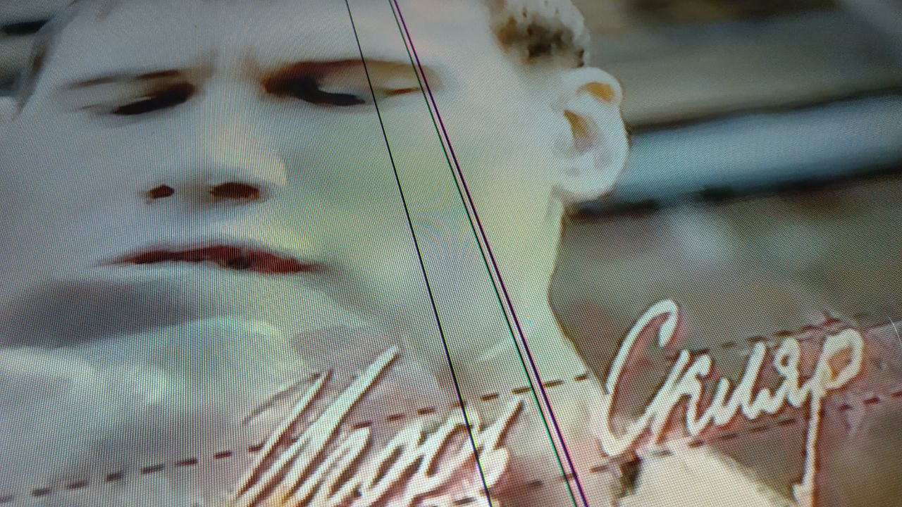

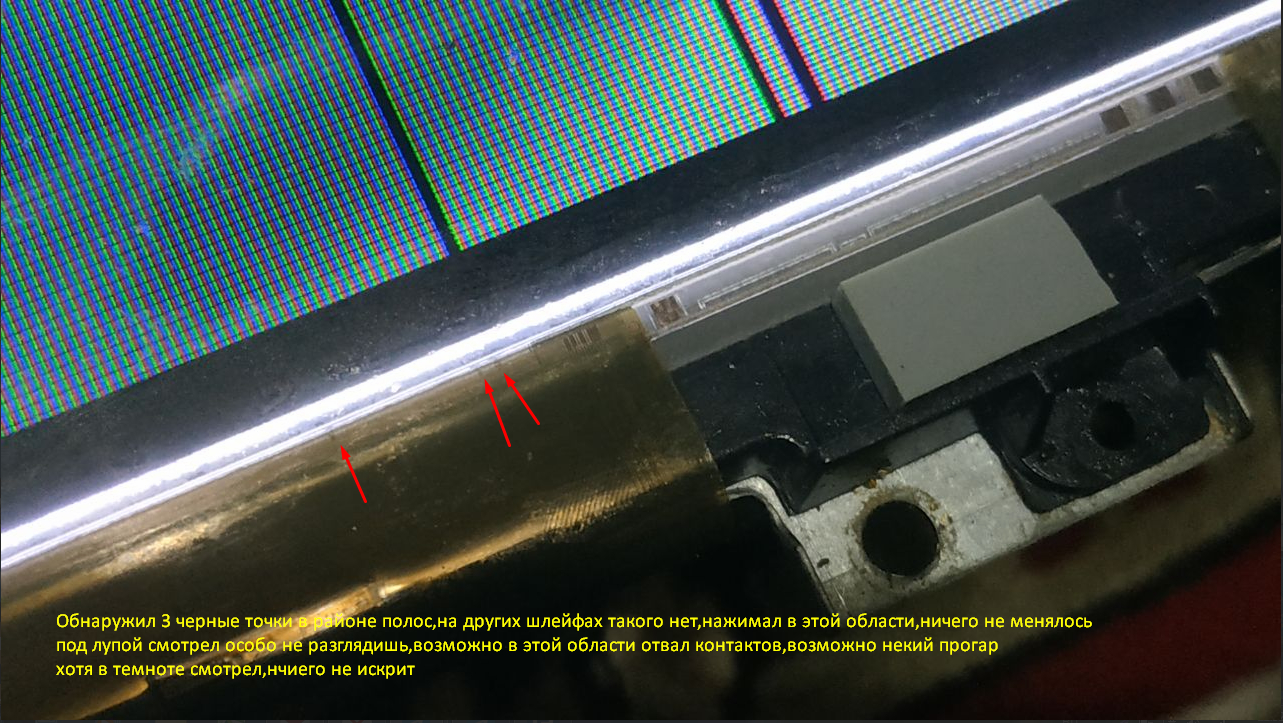

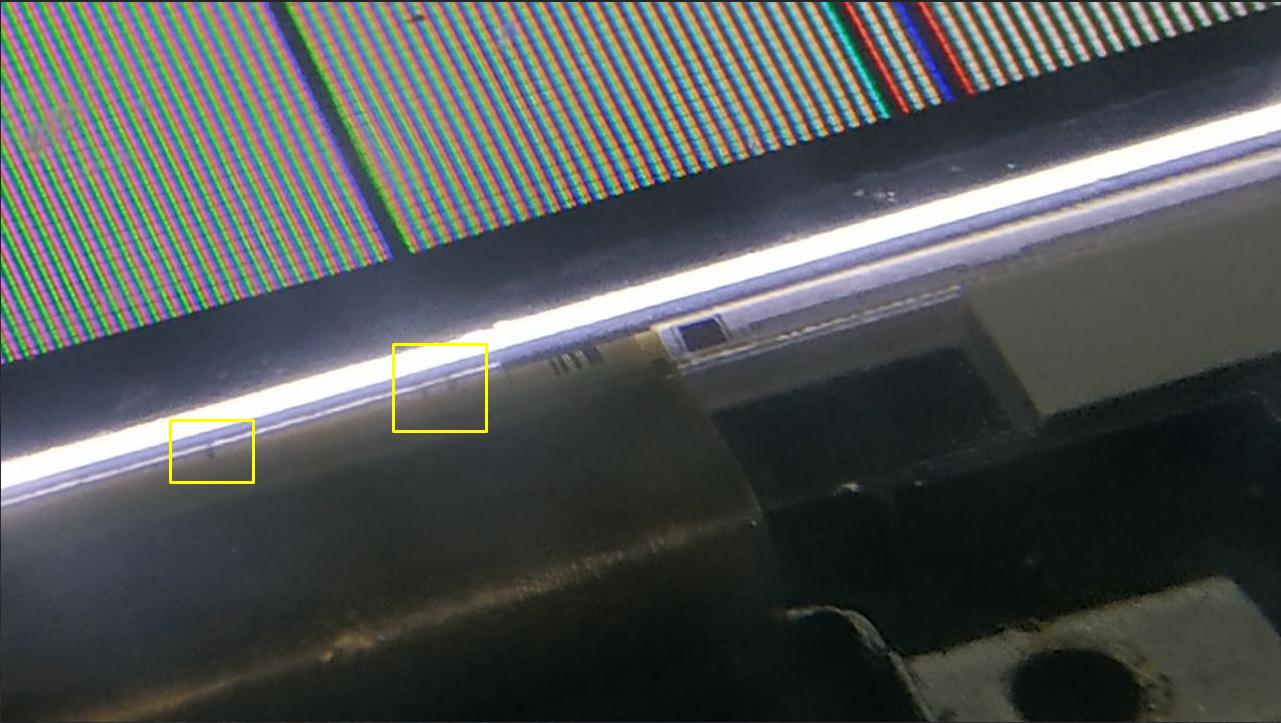

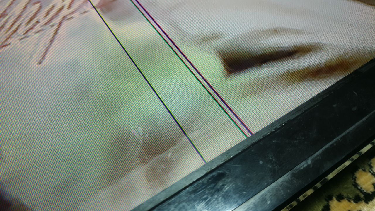

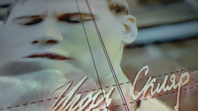

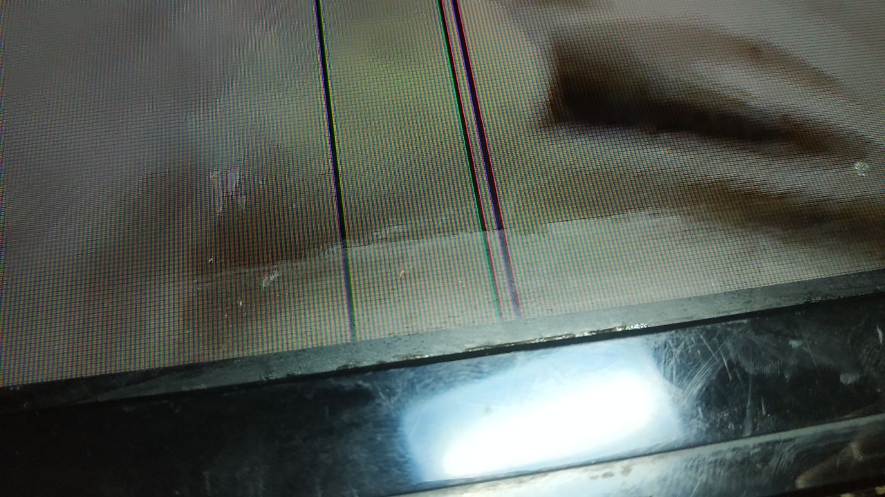

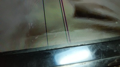

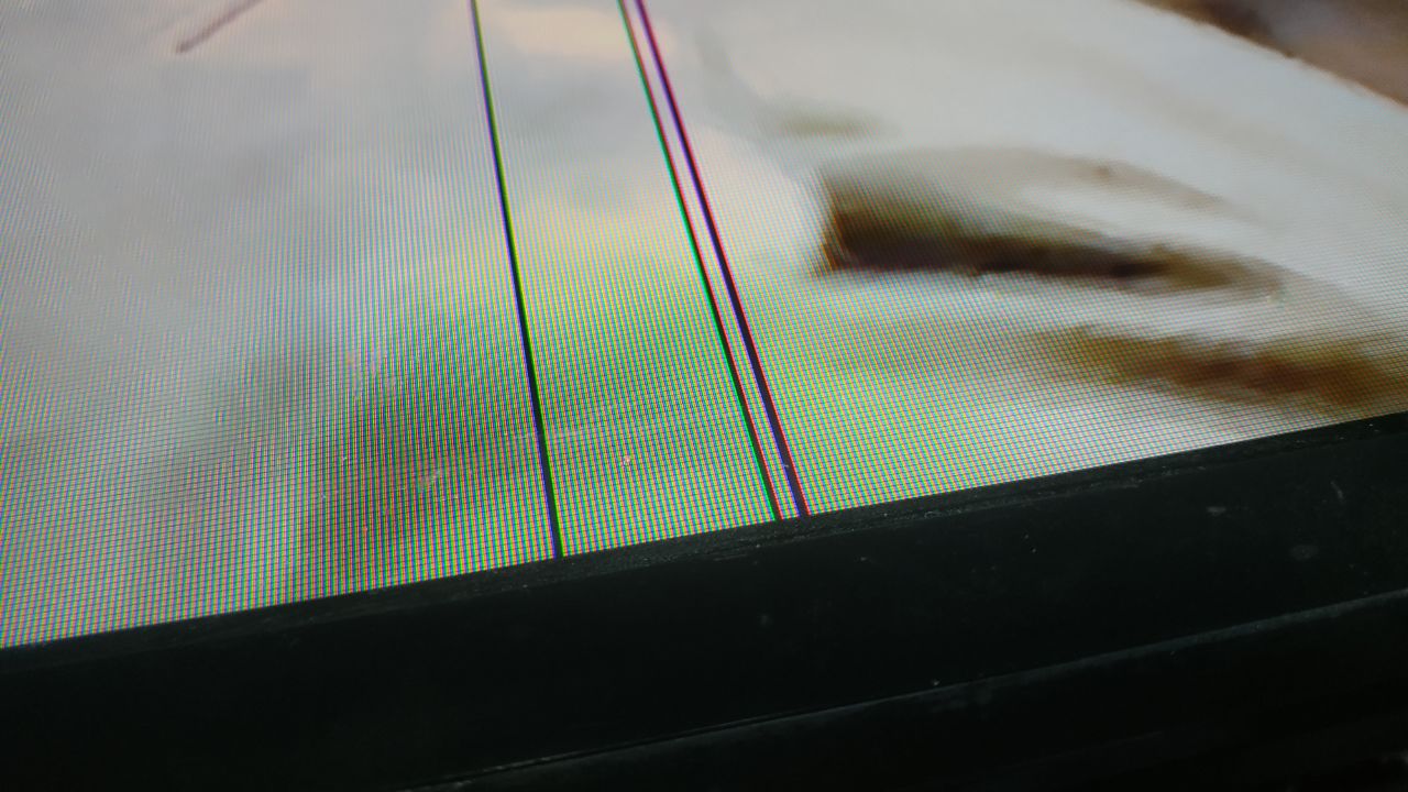

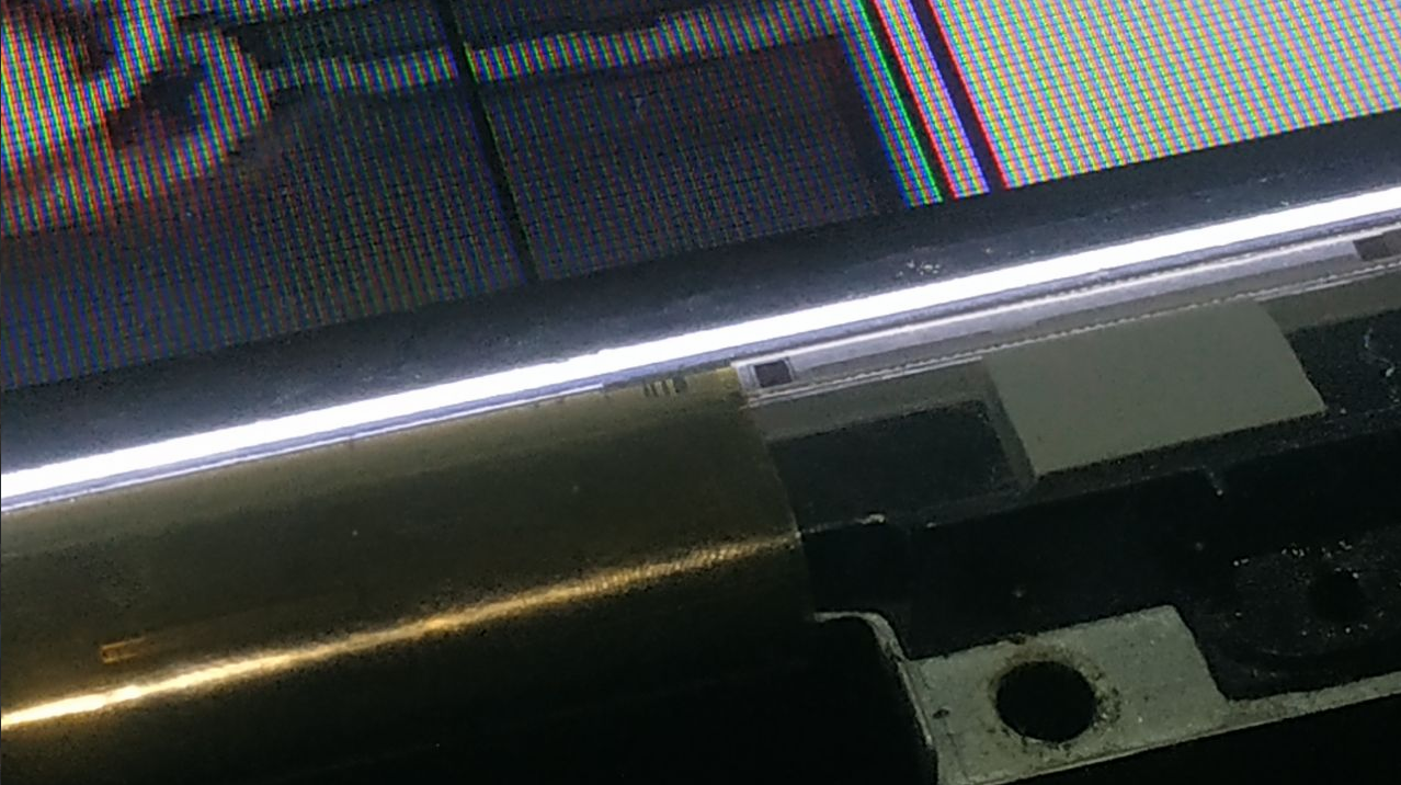

Имеется модель Loview L32H401T2C,на нем менялась подсветка,новая ставилась,заменил,все работало,120 дней прошло...человек принес
обратно,опять не горит подстветка,разобрал,диод один не работал,восстановил,уменьшен ток,подсветка появилась,но проблема стала с
картинкой,показывал негативом,фон не черный а красный был,то темно зеленым,на видео на картинках видно все,прошил,негатив пропал,но по
словам человека,что после забора,дня через 2 появились полосы,3шт,при нажатии ничего не меняется,то есть матрийа не битая,не
пололосит,посмотрел ткон,в сети фото такого ткона,на этой модели они по другому выгдядят,ткон делится на 2 части,смотрел шлейфа на
матрице,на плату основную,ничего не горело,шевелил ничего не меняется,при разделении плат ткона,половинка показывает негативом,но при
подсоединении,вес нормально показывает кроме полос,видео включаю все цвета есть,одна часть ткона вообще без микрух.
Схемы нигде вообще не нашел,в секти инфы тоже,чтобы понять где на каких пятаках и какие замеры,проверил на пятаках напруга не прыгает нигде.Так же в правом верхнем углу есть красные полосы,небольши.
У меня вопрос,куда капнуть,чтобы исправить полосы вертикальные по всему экрану,или это битые пиксели?

СообщениеДобавлено: 14 апр 2022, 21:41
На мой взгляд дефект матраса.
Или его коцнули при снятии,или хозяин обнул со злости.
Возможно выяснится шо дома есть малолетние бандиты!!!
возможно...напругу по пятакам померил еще раз,ничего не прыгает,с материнки на шлейфе тоже не прыгает
посмотрел шлейф внимательно и обнаружил 3 точки черные,возможно прогар,плохо видно,смотрел под лупой,включил телик час почти отработал,и скорее всего или дети что сделали у него или протерли что влага потекла вниз,и произошло замыкание,что сгорел диод и негатив появился,который вылечился прошивкой.
дети да,есть у него,я когда подсветку менял,там уже и матрица была чем то липким залапана и на шлейфах...но работало.Возможно да..влага попала и прошивка слетела,и подсветка диод сгорел,поэтому негатив и появился,сейчас все работает,но полосы,но смотреть можно.
