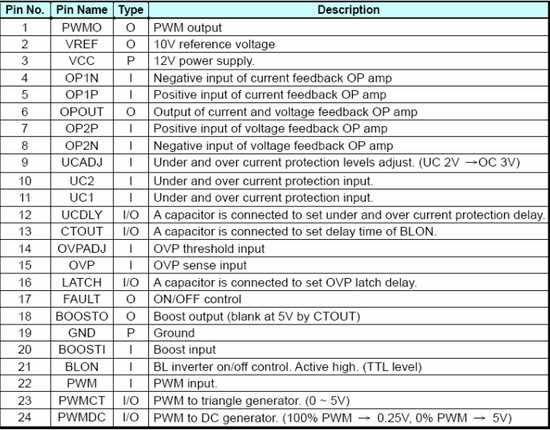

Всем привет! В ремонте philips с 2 "мыргами" светодиода, оказалось 12v не приходит на main, БП отрубается по перегрузу.
Включил БП на столе- выдает все напруги (stb-3.3v, 12.3v, 24v), но прекондей,естественно, не работает (на входном электролите 320v)!Питание ШИМ PFC 1606 обеспечивает стаб DDA005, но он не выдаёт (4 нога - 0v, питание на 2 ногу приходит 29v при включенной плате) , на 1 ноге (EN) тоже 0v.
Не открывается оптопара PC902(NEC 2561b). Этой оптопарой управляет IC702-DDA003A, на ногах 1,2 оптопары всего 0,8v, а должно 1,2v.
на DDA003A поступает 12v на 3 ногу, на 2 ноге VREF- 10v.
Керамика вс цела, электролиты проверены. В чем может быть дело?DDA003A под замену?
