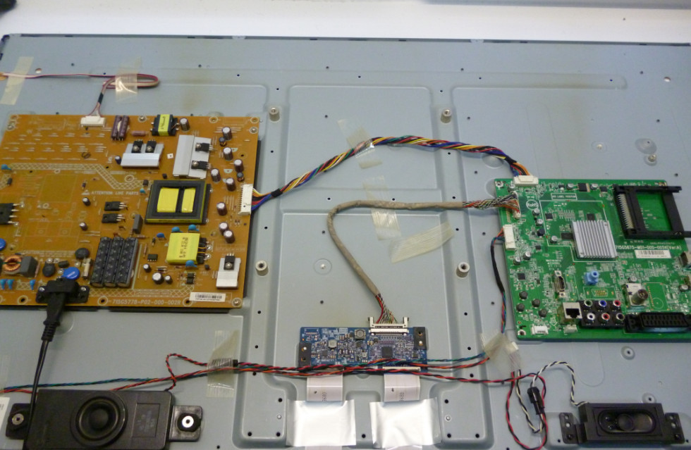

Добрый вечер Всем!
Имеется Филипок с неисправностью, не запускается после логотипа philips.
Со слов клиента, перед неисправностью громко заговорил и потух.
При вкл. в сеть, тел. сам стартует, прогружает логотип(возможно мне так смотрится но логотип немного зернистый что ли), логотип исчезает и все, темный экран, работающая подсветка, нет звука, нет изо, не реагирует на пульт, ни на кнопки на боковой панели, выкл. только отсоединения от сети.
Состав:
майн 715g5675-m01-000-005k(ver/a)
бп 715g5778-po2-000-002r
t-con ft-5542t28c10-33l-0000nbp-00910-02
По симптомам схоже на софт, скачивал с офф. сайта прошиву, пытался прошить через usb но без результативно.Разные флешки и т.п. по инструкции.
Прошивку eeprom в сети не нашел.
Свой образ перезаливал, толка нет.
Рискнул зашить eeprom от 40pfl3118t/12, все тоже, после кривого лога дальше не идет.
Пробовал сервисную от 32PFL3007 TPM9.1E LASCC_93457 через usb, тишина.
Spi не обнаружил.
Остается только дамп nand (toshiba tc58nvg1s3eta00) попробовать где то поискать.
vcc nand 3.3v
По напряжениям на БП все присутствует.12, 24, 5.2в.
Аудио sta3818w не греется 37с.
Main на стабах 3.3 и 1.5в.
Может кто подскажет свежую мысль....
Буду благодарен.
P.S. Если надо схему куда-нибудь выложу или дам ссылку. Слишком большой объем для сайта.

Почитав темы..просветился...
Проц под маркировкой mt5580cp0i, отвала под ним нет и прогаров не обнаружил, в продаже не нашел именно такой.
Заказал майн....
