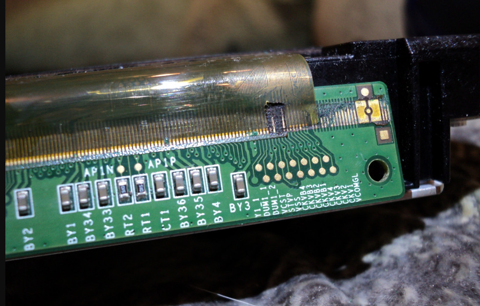

Приветствую Уважаемых форумчан!
Телевизор был залит водой и в результате вышла из строя левая панель матрицы 320HM02SL4LV0.2.
Можно ли найти такую панельку или может с какого донора снять, оторвать от матрицы и приклеить к моей матрице?

Под микроскопом легко восстанавливаются дорожки, все что могу сказать
Начал аккуратно зачищать дорожки на шлейфе и оказалось, что шлейф расслоился и порвался с задней стороны.
Серег, а смысл в чем? Самому шлейфу кабздец... его как восстановить?

Почему Жень? шлейф медный, на планке есть пятаки, просто очень долгий процесс, а так реально, правда на одни такой шлейф у меня ушел день, а это минус, больше не берусь :D
