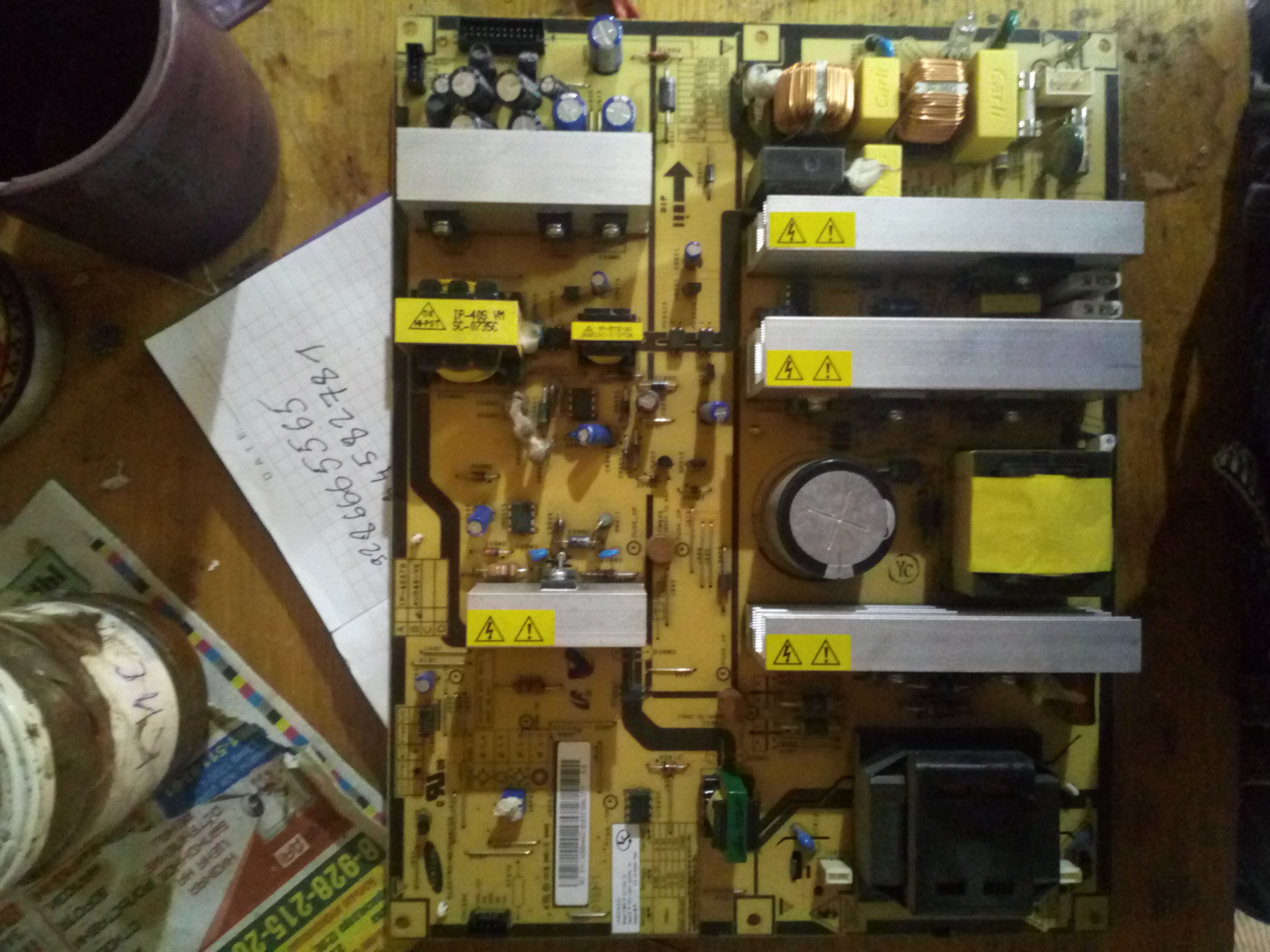

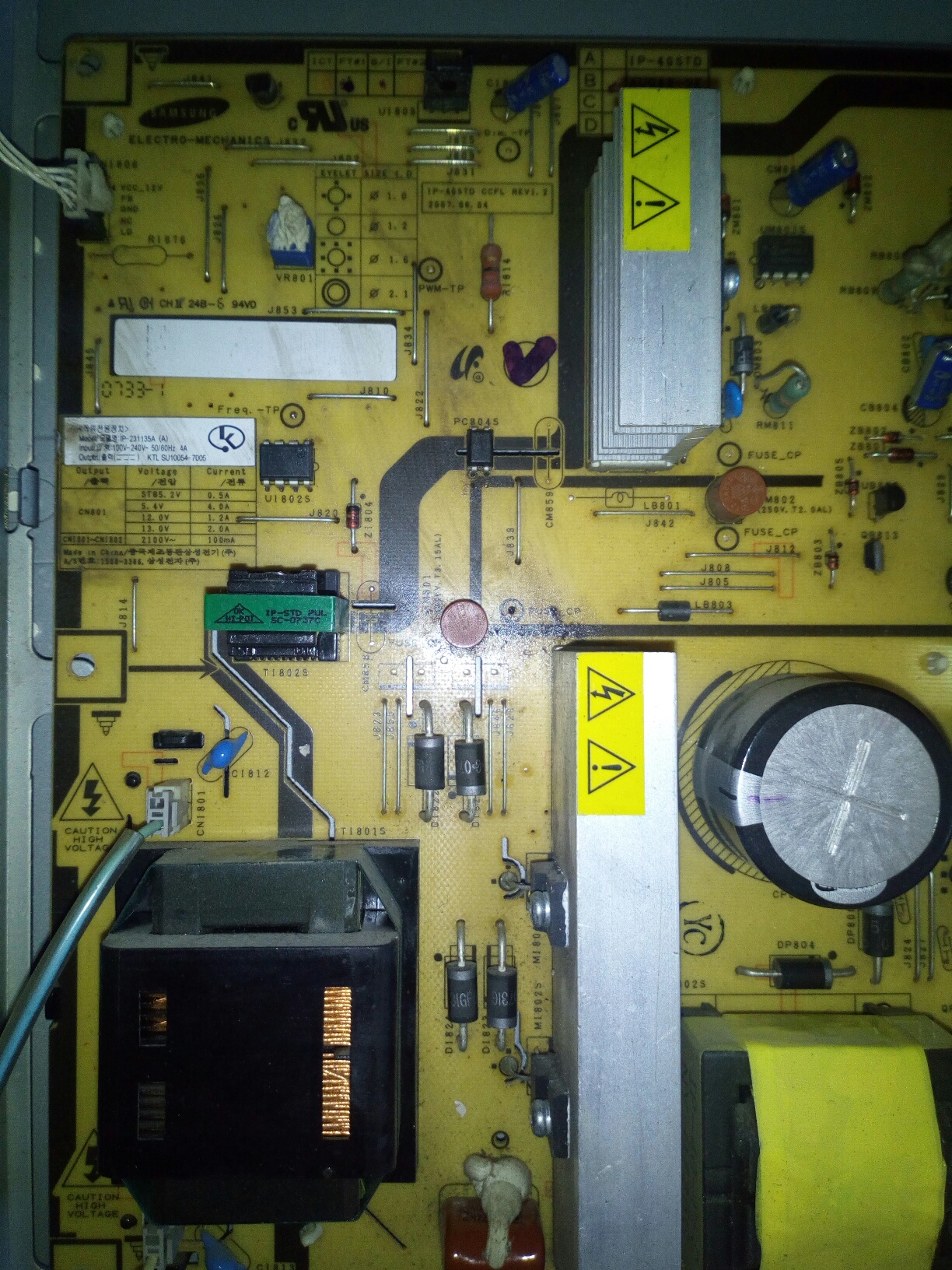

Здравствуйте. Привезли телевизор, говорят что он просто долго хранился(рабочий) в гараже. Разбили led телевизор и включили этот lcd. Он поработал пару часов и перестал показывать. Звук есть, подсветки нет.
На б.п. BN44-00165B проверил кондеры. Проверил напрежение 5.5, 12v -есть, а вместо 13v выходит 14.4v.
На инвертор подсветки стоит FAN7382, на 1 и 8 ножке показывает 11.7v. Что проверить?
П.с. обратил внимание что вместо кондеров по 1000мкф стоят 2200мкф......заменю....

А ИЗО то есть?

На выходе T-CON есть напруга разная.... Значит ориентировочно что изображение есть. Про то что звук есть а изо нет - это хозяива сказали. Они со спутника тв смотрели... А у меня обычная антена, сейчас ведь телек не настрою :)

Так если фонарем светануть?

Вроде не видно...., пробовал.
Прочитал что питание на FAN должно быть 15v а не 12v. Ищу дальше...
А что нет другого источника , DVD проигрывателя например, или видика на крайняк .А подсветка то хоть секунду появляется или нет :?:
А как я в настройках найду, что надо подключить? Не помню я какие кнопки нажимать!! :lol: Плохоя память, плохая... Долез до ламп. Нормальные они, не горевшие, черноты нет.

А как обойти этот FAN-шим-контроллер(или как его обозвать), для запуска ламп? Всетки на него должно приходить 12v, так и есть, приходит.

Я ни чего не понимаю. ИЗО нет 100% с твоих слов, так причем тут подсветка.
Если ничего потом не нажимали то тел сохраняет последние настройки а так же и вход на который подавали сигнал. Да и все равно если изо есть то если светить то должна быть инфа на экране, типа нет сигнала или не настроены каналы, и так далее.
Ты хоть даташит изучал нормально что это такое , так что бери схему и изучай досконально что куда идет и как работает и ты поймешь в чем твоя ошибка , не ленитесь же блин потратить лишних
пару часиков посидеть подумать ,(отговорки типа нет времени и много работы не принимаются ) схема же есть, тем более даташит есть и тут на форуме кажется .В некоторых случаях при отключении разъема мамки от БП включается подсветка.Сигнал включения инвертора то хоть проверял. Как поживают FM 801-802
