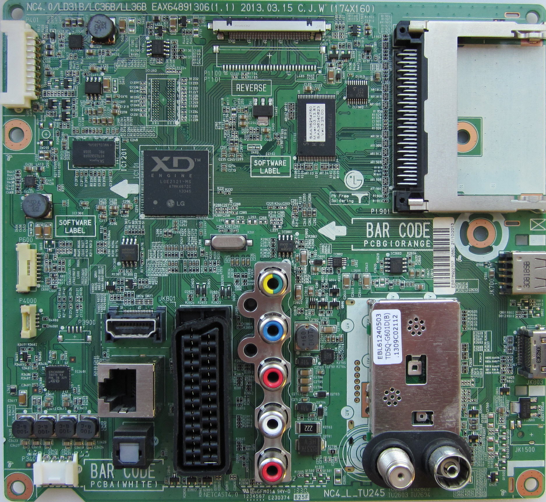

Привет! Пытаюсь отремонтировать LG 32LN541U-ZB.
Материнская плата ЕАХ64891306(1.1)

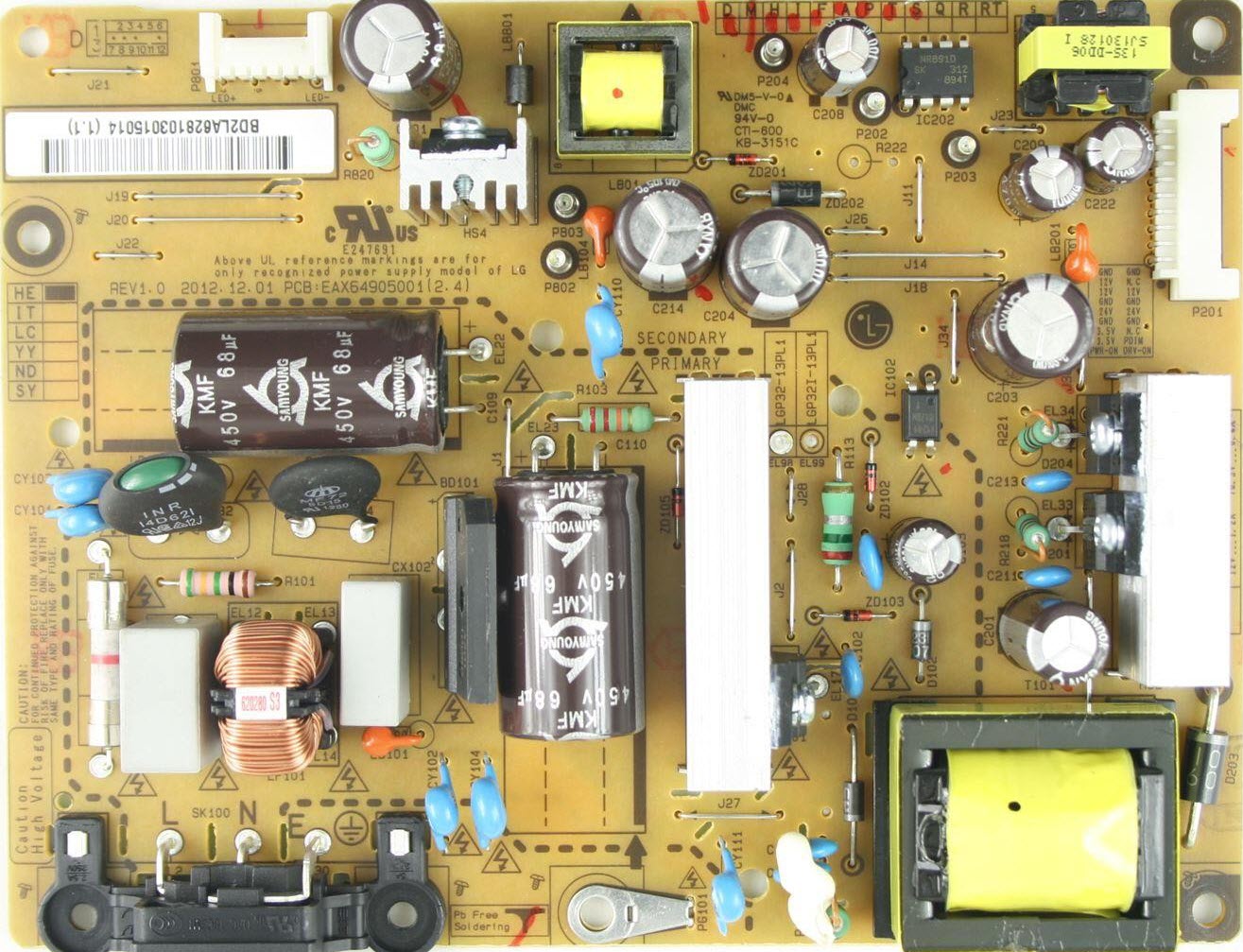

БП еах64905001(2.7)
Проц. xd engine lge2121-ms

Комментарий к файлу: Материнская плата
EAX64891306.jpg [ 874 КБ | Просмотров: 9499 ]
Комментарий к файлу: Блок питания
EAX64905001.jpg [ 254.14 КБ | Просмотров: 9499 ]
Не включается, сд не горит, есть дежурное напряжение 3.5в везде, где на схеме обозначено +3.5v_st. На 407 микросхеме AP7173 на 1 и 3 ножках есть 3.5в, а на выходе, 8 ноге нет напряжения вообще, хотя судя по схеме там должно быть 1.5в. Покупал другую, перепаивал, но все так же. Должно ли там быть напряжение? Может я феном поджарил новую микруху? Паяльником паять не вариант. Там под брюхом есть площадка, которую тоже надо припаять.
На сд поступает 3.5в и когда тестером меряешь напряжение со стороны (-), то светодиод загорается в пол накала.
На блоке питания дежурку через 460ом замкнул на pw_on и появились 12в и 24в. Значит блок питания исправный.
На замыкания проверял линии 12в и 24в - нормально. Кз нет.

Где замеры?? Шо на банке??? БП с PFC???
Значит PFC и все остальное скорей всего исправно , только как сказали еще бы озвучить сколько на банке в рабочем режиме и все будет ок, видать мамка умерла, не сказано же что было с телом , может грозовой или еще чего.

Что такое PFC? Банка? и какие замеры? что мерять?
Я уже писал, что если принудительно бп запустить, то на выходе все напруги в норме.

А сигнал on-off до проца доходит???
После того как принудиловкой запускается шо творится с телом дальше???
Так сигнал должен же наоборот приходить из проца и принудиловка тут не поможет , нужно чтоб проц завелся для начала . Даж на рабочем теле такой номер не прокатит. Проц же еще должен включить на мамке стабилизаторы.Есть предположение что по началу блок питания был неисправен но его с горем пополам как то сделали, может хозяин тела его уже кому сдавал на ремонт и во время неумелого ремонта была убита материнка.
Был таки не понят.Интересуют любые изменения на входах проца при нажатии кнопок ПДУ или локалки (если есть)
