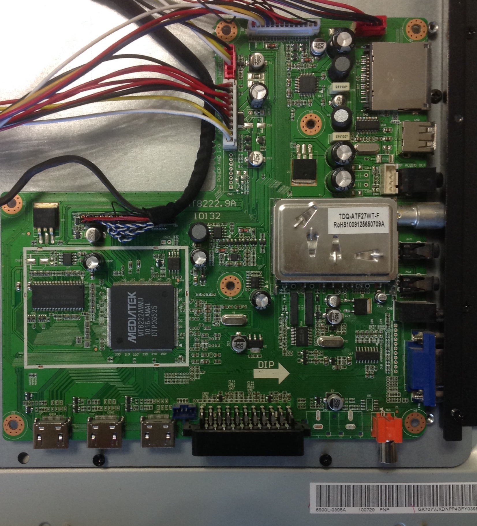

Найти даташит на тюнер пока не удалось. Замерил на контактах слева направо со стороны деталей (ант. гнездо справа), тюнер TDQ-ATF27WT-F:
1. 0
2. 33,3
3. 5
4. 5
5. 3,2
6. 3,2
7. 0 (земля)
8. 4,5
Далее идти покаскадно, подкинув внешнее ПЧ.
С чем идти? И как "подкинуть", куда, внешнее ПЧ? Какой частоты и уровня?
Прошу прощения за наивный вопрос, но я этого никогда не делал.
Сейчас снял сопли с контактов тюнера, тщательно промыл и попробовал поиск и на автомате, и в ручном режиме. То же самое. Ничего не изменилось.
Накопал дополнительную информацию:
Шасси: T.MT8222.9A 10132
БП: RoHS E105119 VP168UG02-GP VER3.0
CPU/MCU: MT8222 AMMU
Чо творится с сигналом по AV??
Когда включаешь AV - синий экран. Но хозяева смотрели ТВ с флешки, работает. Я ещё не пробовал. Нечего подключать.
Возможно придется сменить ПО, не память, а именно ПО.
Где его взять и как сменить? На телевизорах никогда этого не делал. Делал на WiFi роутерах и планшетах. Получалось.
Комментарий к файлу: Фото шасси
IMG_2783.JPG [ 687.61 КБ | Просмотров: 4162 ]

Возможен и такой вариант что тюнер не родной поставили, или меняли все таки на штатный да не помогло , видать причина глубже сидит.

Телевизор они купили в магазине который торгует техникой с незначительными дефектами, например, с повреждённой упаковкой, и значительно дешевле. Работал он исправно года два. Потом стали пропадать каналы... сейчас остался один!
Я нашёл такое же шасси и там именно такой тюнер и стоит.
А если тупо заменить тюнер, не поможет?
И ещё вопрос: вот пишут "Версию прошивки, которая установлена на вашем ТВ, можно узнать зайдя в меню телевизора: Меню-Поддержка-Обновление ПО."
Но в этом ТВ нет такого пункта в меню.
50\50, лично я придерживаюсь мнения что
вряд-ли это является причиною данного дефекта.
В названии темы указано "Не запоминает каналы при автопоиске", а поэтому возник вопрос; он при автопоиске каналы видит, но просто не запоминает, или вообще не обнаруживает?
СообщениеДобавлено: 12 май 2018, 18:25
В некоторых моделях при скане изо каналов найденых не проскакивает ,а только порядковый номер запомненного канала показывает, может и тут так.
