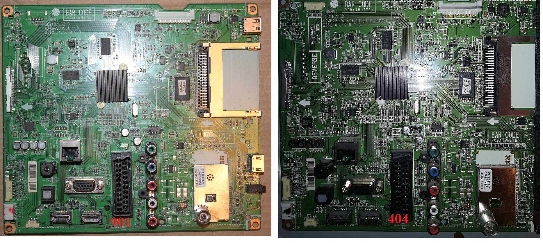

Телевизор LG LM580T
Main EAX64317404
Плата отказалась жить, был куплен main с абсолютно идентичного телевизора, только там уже EAX64909901. Визуально разница только в одном входе USB, на прежней было 2 входа, на новой 1. Плата подошла, телевизор запустился, но не работает функция 3D и не могу найти в СМ что то похожее на ее активацию. Судя по моделям телевизоров куда ставиться EAX64909901 должна быть поддержка 3D, а телевизор не реагирует на кнопку пульта.
Может быть кто то сталкивался со схожей проблемой или видел в СМ где можно активировать 3D?

ПДУ подошел к новой плате, все работает но не активируется 3D? Не может быть такого. Я на своем тв поставил плату вместе с пду от другого бренда тв со 100% поддержкой 3D, все работает как и должно. Точно там есть 3D?

Возможно просто прошивки плат разные , вот и вся проблема.
Весь функционал ПДУ работает за исключением кнопки 3D. Не могу к сожалению с уверенностью сказать, что новая плата поддерживает 3D, руководствовался тем, что ее ставят на другие модели телевизоров которые поддерживают эту функцию. Да и продавец уверял, что она 3D.
Сначала тоже так подумал, но обновился и без результата.
